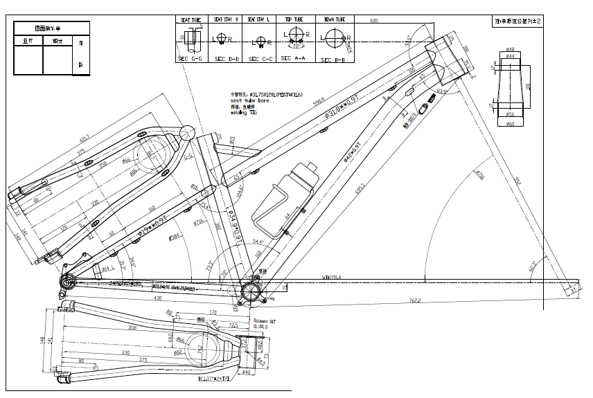

Aktuell stecke ich mitten im Design- und Bestellprozess mit Waltly Titanium und will euch einfach mal teilhaben lassen.
Vielleicht ist es ja für den/die eine oder andere interessant, wie sowas abläuft, weil er/sie sich sowas auch schonmal überlegt hat.
Ihr dürft gerne auch kommentieren, kritisieren, etc. Viele Augen sehen schließlich mehr als zwei, und ich erhoffe mir hier auch ein wenig Hilfe von der Schwarmintelligenz um vor lauter Strichen auf Zeichnungen nichts zu übersehen, und technische Detailfragen bezüglich des Rahmenbaus zu klären, von denen ich wenig bis keine Ahnung habe :)

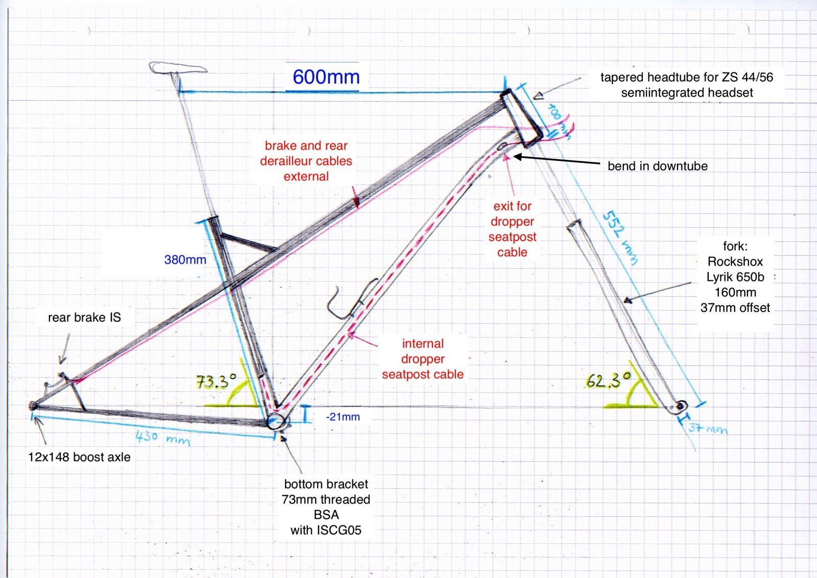

nachdem ich jüngst von Mullet sehr angetan bin, soll die Geometrie auch einen Aufbau mit 29er Vorderrad und bis zu 140mm Federweg an einer 29er Gabel wegstecken können, ohne dass mir der Stack zu hoch und der Sitzwinkel zu flach wird. Mit dem Gen5 BFe ist bei 130mm Federweg Ende Gelände und das ganze bereits sehr grenzwertig, besonders in Bezug auf den Sitzwinkel.
Nachdem ich mich nicht nur ein paar Minuten mit den üblichen Geometrie-Rechnern bespaßt hatte, und mein Clay in dem Aufbau und mit dem Federungs-Setup wie ich es fahre, von vorne bis hinten durchkalkuliert hatte, stand dann die Geometrie schonmal fest. Der wichtigeste Punkt erledigt.

Aus meinen Bleistift-Kritzeleien ...
... und bereits ziemlich vielen Emails zur Klärung weiterer Details, wurde nun in der Technik-Abteilung von Waltly dieser Entwurf:
Das ganze ist noch sehr weit von final entfernt. Noch ist alles offen.
Was mich nun aktuell umtreibt und mir die größten Sorgen macht: passt der Rohrsatz? Hier war meine Vorgabe bisher nur so: "ich sag euch was ich mit dem Rad machen möchte, schlagt mir bitte was vor"
Kann das jemand kommentieren, der sich ein wenig mit Rahmenbau bzw. Rohrsätzen auskennt?* Mein Bauchgefühl würde beim Unterrohr auf die eins größere Wandstärke gehen wollen, die dann 1,2mm statt 0,9mm wäre. Einfach zum hinterher safe und nicht sorry zu sein :ka:
Was meint die Forenkompetenz zum Thema Gusset am Steuerrohr? Waltly scheint das nicht für nötig zu halten trotz des eher flachen Lenkwinkels und des dünnen Rohrsatzes.
Die Reifenfreiheit an der Kettenstrebe will auch noch überdacht werden. Ich tendiere dazu, hier statt der klassischen Rohre auf ein Blech-Yoke umändern zu lassen, das dann 96cm Freiheit zwischen den Streben ermöglichen würde. Mehr als 2.6'' Reifen beabsichtige ich zwar nicht zu fahren, aber ein wenig mehr Platz für Matsch hat ja auch noch niemandem geschadet.
*ich bitte um rege Beteiligung, Brainstorming, euer Bauchgefühl, was auch immer, jede Anregung hierzu ist hilfreich ?

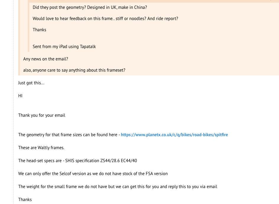

da mich ein paar Details aus dem Baukasten von Waltly doch stark an die Titan-Rahmen von Planet-X erinnern, von denen in meinem Bekanntenkreis auch 2 Stück rumfahren, hab ich mal ein wenig nachgeforscht ob es da eine bekannte Verbindung gibt. Und tatsächlich, dies in einem englischsprachigen Forum (Weightwheenies) entdeckt, da hatte mal einer bei Planet-X direkt nachgefragt ?
Ich habe gerade noch mal in die Zeichnung von Moppel geschaut.
Unterrohr 44,5x0,9 mm
Oberrohr 34,9x0,9mm
Und als Anwendung habe ich Freeride angegeben, weil man Enduro nicht auswählen konnte und Fahrer Gewicht 90 kg, um AX-Rucksack und bissel Sicherheitsreserve zu berücksichtigen.
Moppel steckt holprige Trails locker weg.
Edit: Ich denke da werden einige Rahmen mit anderen Lables bei Waltly geschweißt.

Bist du dir mit der Zugführung im BB sicher? Das wären ja bald ~120° sehr eng verlegt.
An der Stelle bin ich mir recht sicher, dass das passt, auch wenn du Recht hast mit dem engen Radius.
Die Zugführung hab ich mir bei @Martina H. Projekt abgeschaut https://www.mtb-news.de/forum/t/a-kokolores-quatsch-mit-sosse-aber-ich.881269/page-10
und am Clay ist es auch so. Am Clay muss man zwar auch beide Augen zudrücken wenn man den Zug am Tretlager vorbei fummelt, zumal da unten auch noch alles sehr scharfkantig ist (ich versuche aktuell mit Waltly zu verhandeln ob man dort die Kanten abrunden könnte vor dem Zusammenschweißen), aber in der Praxis funktioniert es dann doch ohne Funktionseinschränkung.
Ich rechne damit, das der Zug das nicht ewig mitmacht, mindestens jedes Jahr werde ich den tauschen müssen. An der Stelle akzeptiere ich diese kleine Kröte aber gerne. Die einzige Alternative wäre eben das Loch im Sitzrohr, das dann mit ausreichendem Abstand zu den Schweißnähten sofort zu hoch sitzt, und dann auch zu einem sehr engen Bogen am Zug führt, wenn der Aktuator der Stütze nur sehr knapp oberhalb der Bohrung sitzt.
Ich habe in 3 Jahren mehrfach die Sattelstütz bei Moppel eine und ausgebaut und dabei muss der Zug durch das Loch zwischen Unterrohr und Sitzrohr hin und her "geschoben" werden. Da ist immernoch der 1. Zug drinne.
Wichtig ist, dass man den Zug gleichzeitig schiebt und nicht nur zieht.

Unterrohr: Definitiv das mit mehr Wandstärke oder eine häßliche Carbonplstte drauf. Das Unterrohr fängt ja alles an verkackten Kanten auf, wenn es nicht erfreulicherweise das Kettenblatt erwischt.
Gusset: Ist unüblich bei Titan, habe ich das Gefühl. Ich schweiße zwar, kenn mich mit Titan aber nicht aus. Vielleicht zuviel Wärmeeinbringung? Ein Gusset ist viel Schweißnaht auf wenig Raum.
Dabei:)
Das mit dem Feindkontakt am Unterrohr ist ein Punkt, den ich ehrlich gesagt noch garnicht bedacht hatte vor lauter "Stabilität vs. Flex vs Gewicht". Danke für den Einwurf! :daumen:

Auf dem Entwurf ist das Unterrohr gebogen, wenn das nicht aus Stabilitätsgründen so sein soll, sollte es auch in Straight möglich sein...
Hachja, ich bin gross, mein Herz ist schmutzig, ich könnt schon wieder - ist das nicht putzig :D
Jaja, anderen Leuten Flausen in den Kopf setzen. Das machst du gerne :p
Das ist ungefähr die einzige Stelle am ganzen Rahmen wo mir eine dezente Biegung sogar besser gefällt als ein gerades Rohr*. Ich finde das macht den Anschluss des Unterrohrs ans Steuerrohr irgendwie harmonischer, läuft dann mehr in einem rechten Winkel rein und nicht so schräg. Außerdem verhindert es potentielle Kollisionen der Gabekrone mit dem Unterrohr. Daher hatte ich die Biegung an dieser Stelle extra so vorgegeben.
*an Sitz- und Kettenstreben in der Draufsicht geht es natürlich fast nicht anders zwecks Reifen- und Fußfreiheit und finde ich dort auch nicht schlimm.
