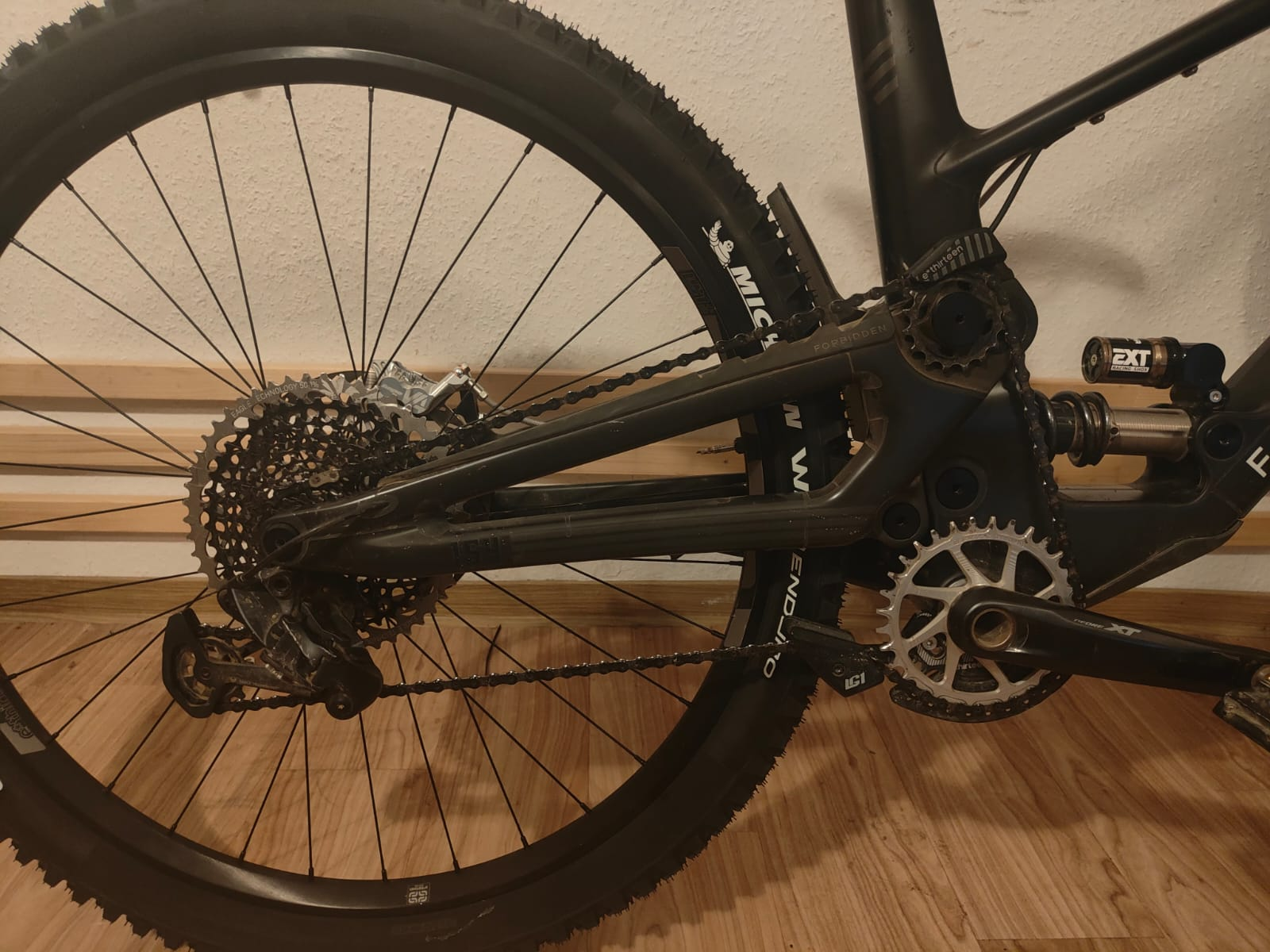

@Dani @Dahigez mir ist gerade noch was aufgefallen in verbidung mit meinen Forbidden Dreadnought.
Nochmal zum Wrap angle (punkt 2):
Da der Idler am Forbidden an der schwinge sitzt ändert sich der Wrap angle an der Kassette doch garnicht beim einfedern oder?
Also kassette und Idler sind ja beide über die schwinge fest miteinander verbunden.
Kann ich den Wrap angle also auch bergauf streichen oder müsste ich Idler zu Kettenblatt statt Kassette zu KB betrachten?
Der Idler ist ja auch fix mit dem Hauptrahmen am Drehpunkt verbunden. Wie auch immer; wenn der Hinterbau einfedert, wird die Umschlingung des Idlers mit Kette kleiner und es wird Kette freigegeben, so wie die Umschlingung an der Kassette grösser wird, es wird Kette aufgewickelt. Man muss also immer noch Zähnezahl am gewählten Gang hinten und Zähnezahl des Idlers miteinander verrechnen, um herauszufinden, ob Kette frei wird oder Kette zwischen Hinterrad und Kurbel "fehlt", die durch eine Rückwärtsdrehung der Kurbel freigegeben werden muss.
Ich vermute mal auf Grund des eher grossen Idlers, dass bei ganz offenem Dämpfer beim Antreten aus dem Stand mit einem eher schweren Gang der Hinterbau etwas einfedert?
