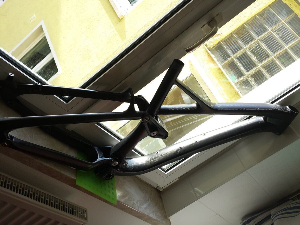

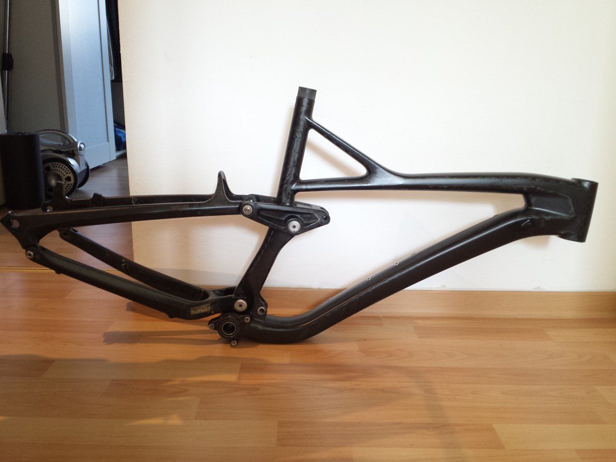

dremeln mit metallbürsten ;-) wenn mans vorsichtig macht passiert dem carbon nix. darf nur nicht zu heiß werden.
nur das kleine stück dazwischen musste ich alternativ weghobeln. Da wär das Teil fast quer durch den Keller geflogen :D

@zwergy: Sieht sehr geil aus. Hast den Rahmen vorher/nachher mal gewogen?
Es gibt nen RAW Carbonrahmen, der neue von WME. Hat nur ne Schicht matten Klarlack drüber. Schaut sehr schick aus.
Also 1920 Gr. das hört sich schon gut an. Besonders da es ein voll Enduro taugliches Bike ist. Zeigt halt was heute geht, hier
hat ein anderer Versender grade sein neues Carbon DH mit 3500 Gr. in S Vorgestellt unser Alu DH hat in Elox Gr.L 3470Gr.
möchte das nicht Kommentieren . Gruß Bodo
müsste der Herr @zwergy mal nachwiegen, aber ja.
Wenn ich mir überlege, dass ein Scott Spark als 26er in der Limited Variante nicht viel leichter war.. schon krass.
