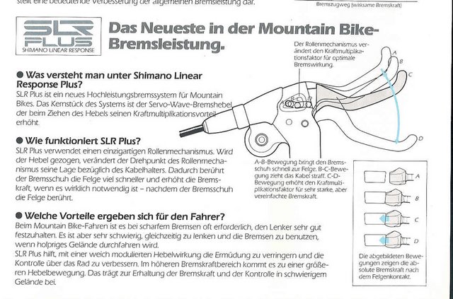

"SLR" hat jedenfalls nichts mit dem "Guckfenster" und erhöhter Bremskraft zu tun - wie weiter oben schon erklärt, hieß das "Servo Wave" und bestand aus einem nicht-konstanten Übersetzungsverhältnis der Bremshebel ... und eben dem kleinen "Schaufenster".

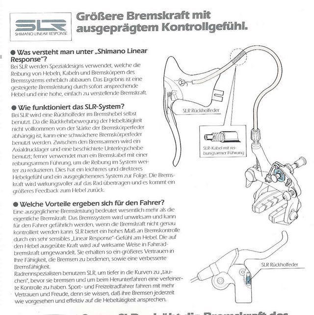

Mit "SLR" bezeichnet Shimano * - auch bei den Rennrad-Bremsen * - eine Abstimmung von (reibungsarmen) Bremszügen und (dementsprechend schwächeren) Rückholfedern in Bremsarmen und -hebeln. Das senkt die Bedienkräfte und verbessert die Dosierbarkeit.
*marketingmodusoff*
*marketingmodusoff*
Stimmt! Und auch die Deore DX STI HATTEN SLR (Shimano * Linear Response) - aber eben kein SLR Plus.
So, das lese ich mir dann nochmal gaaaanz langsam durch, um den Unterschied zwischen Servo Wave und SLR Plus zu verstehen ...

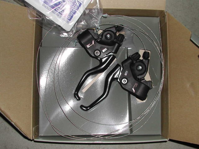

Unten gibts die ST-M091 und ST-M071 Meiner Meinung gab es die nur mit SLR (ab Herbst 89?)
Sorry für das gekleckere liebe Analogies - dass ich hier mein Familienalbum reinstelle :( .
ST-M091
ST-M071

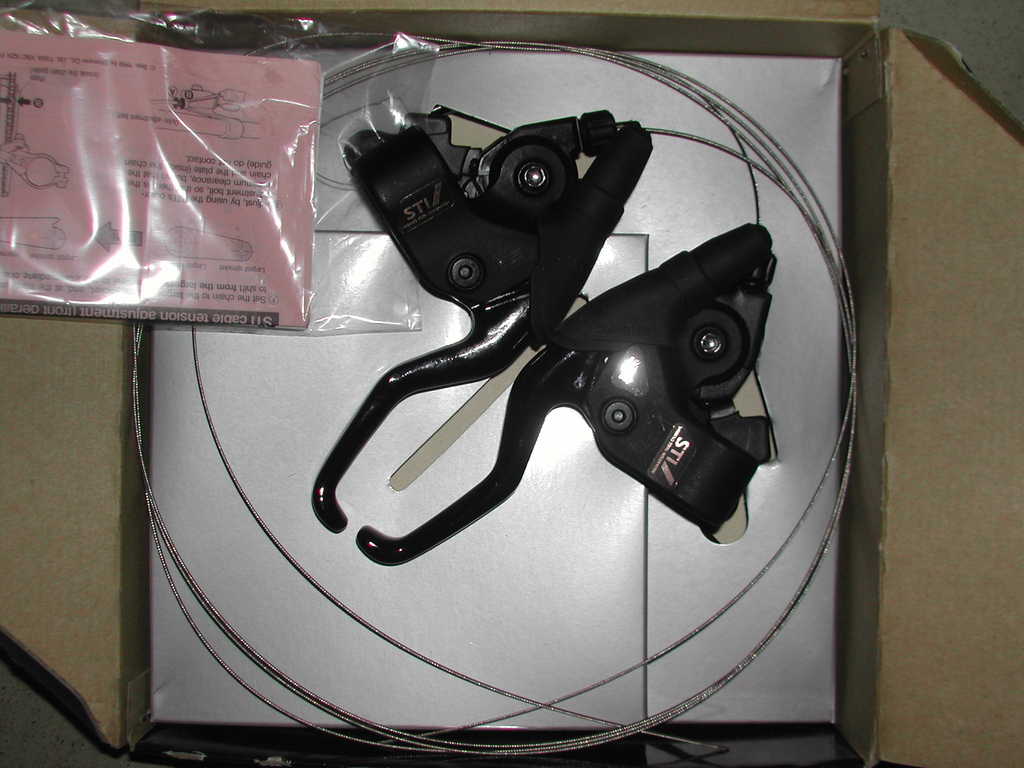

Diese Rapidfire Plus waren übrigens wirklich selten da wohl nur 93 noch hergestellt nachdem es in gleicher Art schon ab 92 die XTR-8fach-Shifter gab.
Ab 94 gabs dann die neuere (auch wieder) eher ungeliebte 3/8fach Kombi von XT.
Hier mal Preise:
http://cgi.ebay.de/ws/eBayISAPI.dll...name=STRK:MEWA:IT&viewitem=&item=250067712976 *
(51€)
geht auch billig aber aus Ö, da trauen sich wohl wenige mitzubieten !?
http://cgi.ebay.de/Shimano-XT-STI-Schalt-und-Bremshebel-Einheit-7-fach_W0QQitemZ270068844196 *
(18 €)
hab von denen auch noch neue XT und als DX rumliegen - werde dann eher mal die 92er durch diese filigranere Kombi ersetzen bei irgendweinem Klassiker falls dieser öfter mal gefahren werden sollte.
Die 91er/92er wurden jedenfalls immer recht schwergängig und die Mechanik war doch etwas anfällig wenn auch viel besser als von den 200/400/500 LX - und GS Varainten.
Komischerweise sind wohl auch spätere Alivio-7fach Schaltbremskombis (ähnlich rapidfire plus) dauerhaft leichtgängig und sehr robust - also eine gute Alternative für einen Klassikert oder Alltagsrad - demnächst dann sogar seltener als die XT-Varianten zu finden (schätze ich).
