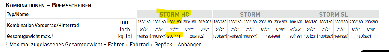

Vielleicht hilft Dir diese Spezifikation von Magura, um die für Dich ausreichende Kombination aus Bremsscheibentyp zu Durchmesser zu finden.
Die Magurascheiben haben alle eine Dicke von 2mm. Die Verschleissgrenze liegt bei 1,8mm.
Shimanoscheiben sind im Neuzustand "nur" 1,75mm dick.
Falls an Deinem Bike nur 180er Scheiben zulässig sind und Du in eine neue Bremse investieren willst, empfehle ich Dir die MT5 mit 180er Storm HC Scheiben.
Die Kolben der Magura Bremsen sind übrigens magnetisch, so daß diese unsägliche Federklammer ( die Dir kaputt gegangen ist ) nicht notwendig und auch nicht vorhanden ist.

Dankeschön, coole Tabelle. Die Shimano Scheiben sind schon ziemlich Lüttich. Dafür zwar als ICE Tech mit mehr aktiver Fläche und Alu Kühlkörper.
