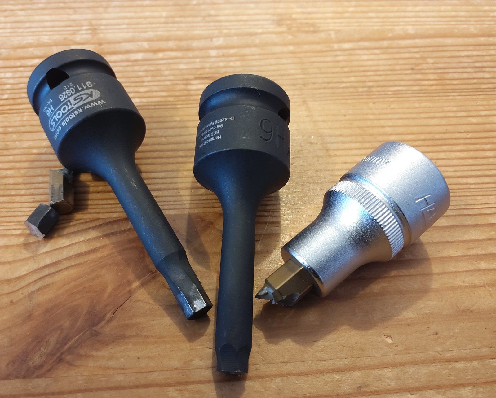

Die Anzahl der Opfer hat sich weiter erhöht.
1 x PB Swiss
3 x Facom
3 x KS Tools
1x BGS
1 x Hazet
Egal ob 1/2 Zoll Ratsche oder Bosch GDS 1000, keine Chance.
6mm Inbus ist einfach zu wenig für ein Pedal.
Entweder 8mm Inbus (wie bei den ersten Number Nine mit Stahlachse) oder 6mm Inbus + Aufnahme für Gabelschlüssel.
Der 6er Inbus tordiert und bricht.
Ich ruf mal bei Syntace an ob die weiter wissen.
Ansonsten wären das 500 EUR Edelschrott zzgl. der geschrotteten Werkzeuge.
