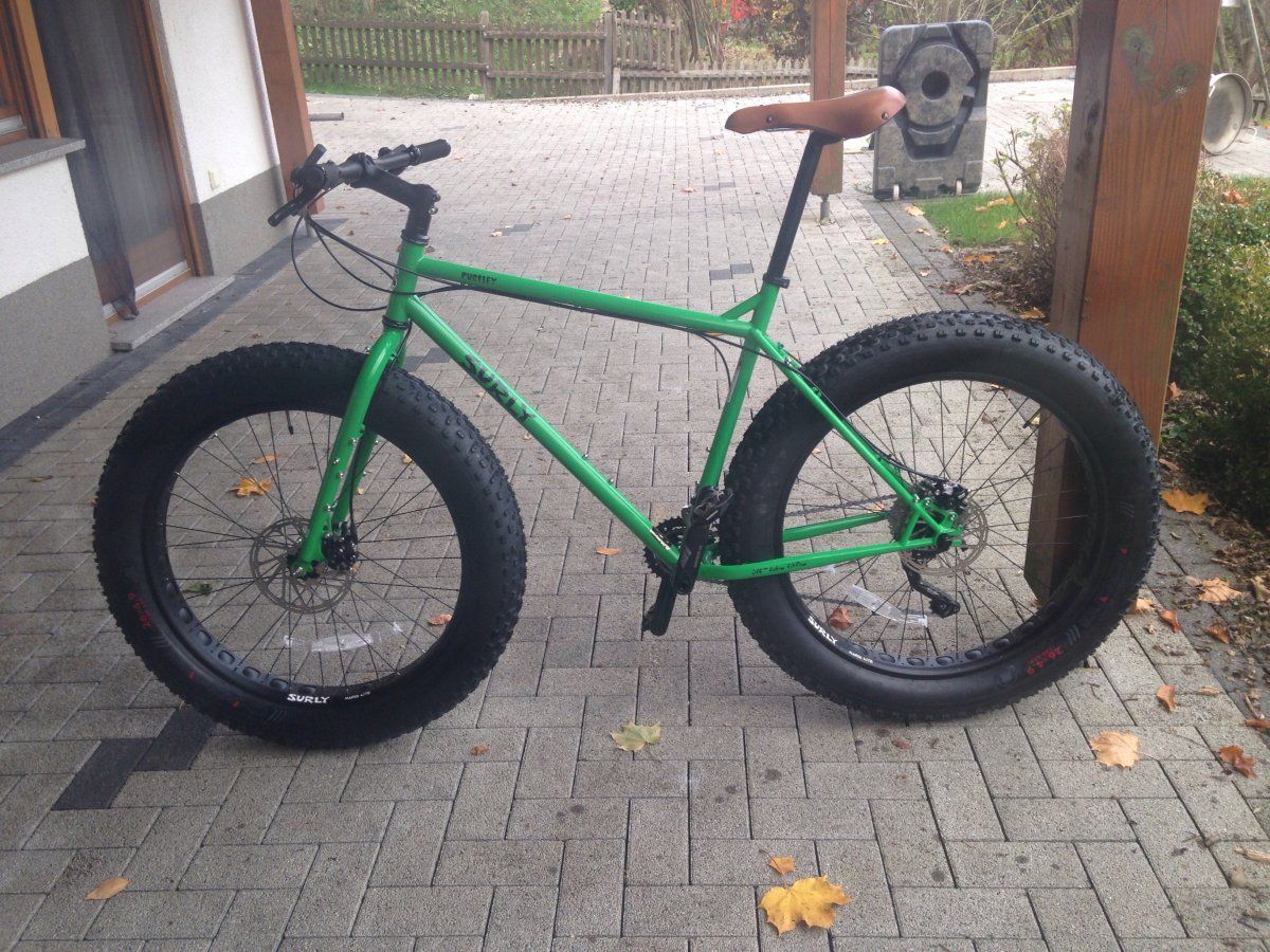

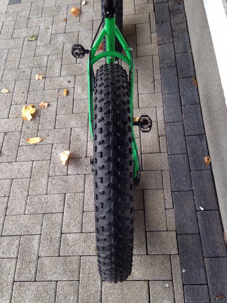

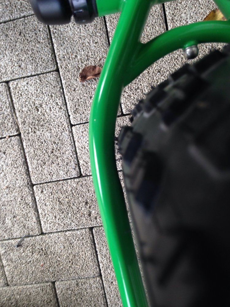

So das ist das vorläufige Ergebnis wie es scheint hat die Form der Reifen das Ei inklusive
Erste Fahrt auf Asphalt war in Ordnung es fällt nicht auf, was die Augen sehen
