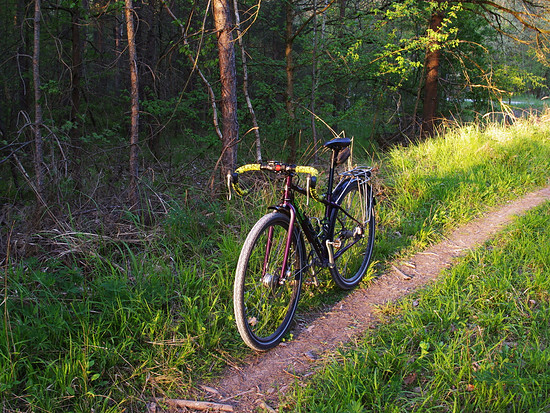

Tuts fuer Singletrails, zumindest solange sie trocken sind und keine zuuu groben Wurzeln drin sind. Bereifung 50-622 mit 'normalo' Profil - also keine schlimmen Einschraenkungen auf Asphalt.

Ich bin an meinen Fahrraedern mit dem jeweils passenden Standard Schwalbe Marathon zufrieden (siehe auch im Bild).
Wenn es was edleres sein soll Marathon Mondial (Falt)
