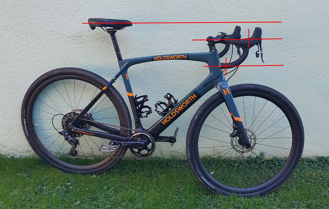

Zur Veranschaulichung mal mein Gravel. Ich fahre oft und über längere Zeit in der unteren Position. Ist durchaus bequem. Teils bequemer als die vorne oben. Die Länge macht da den Unterschied. Und dass ich meinen Büronacken ständig trainiere.
Das Rad hat von schon einen relativ hohen Stack und ist eigentlich eine Nummer größer als es sein sollte und damit nochmal höher als eigentlich richtig wäre nach den Regeln der Kunst.
