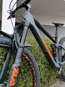

Habe mir wohl als einer der ersten das neue Stereo in Carbonausführung bestellt, und bis jetzt den Kauf nicht bereut.
Hier mal eine kleine Info zum Bike und den bisherigen Modifikationen (welche sich bisher in Grenzen halten)
Cube Stereo 120 HPC TM, 20"
-Laufräder/Reifen:*umgerüstet auf tubeless und den Vorderreifen durch einen Hans Dampf ersetzt (2.35", Super Gravity, Soft), hinten nach wie vor Nobby Nic
-Pedale: Acros A-Flat MD
-Griffe: Ergon GE1 Evo
-Gewicht: 14,0 kg inkl. Pedale und schwerem HD vorne (tubeless machts möglich :))
Die einzige Komponente, welche evtl. nicht zu 100% auf der Höhe der Zeit ist verglichen mit anderen Bikes im gleichen Segment, sind die Laufräder die lediglich eine Maulweite von 23mm haben.
Aber ich denke darüber kann man hinwegsehen, zudem sind die Laufräder sehr leicht und in gemäßigterem Gelände sollte man damit gut klarkommen. :)
Über weitere Erfahrungsberichte freue auch ich mich sehr!
Im Anhang findet ihr auch noch ein paar Bilder!
