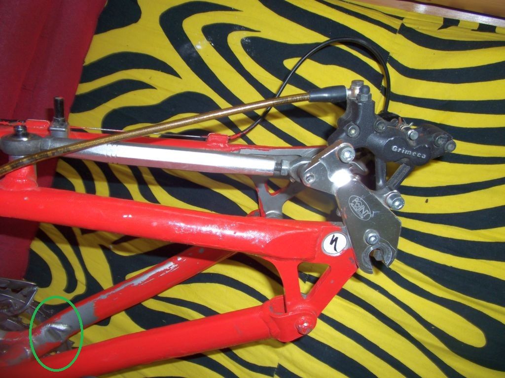

Hallo Leute, vielen Dank für euer Feedback schonmal! Also das lange Ding ist dann wohl ne Schraubachse? Habe hier nochmals Fotos vom Rahmen und der Nabe gemacht. Nabe ist eine Atomlab. Ich werd mir wohl einfach das Gewinde nachschneiden lassen so kann ich das Ding weiter benutzen. Auf dem einen Bild hab ich grün markiert wo der Reifen geschliffen hat. Hab mir das Bike gebraucht gekauft... Soll ich gleich auf ein 24 Zoll Hinterrad wechseln mit nem Schnellspanner beispielsweise? hoffe ihr könnt das gut erkennen auf dem Foto... Die Schaubachse ist nicht hohl! MAssives Ding aus Stahl... Da hab ich mir was eingebrockt^^
