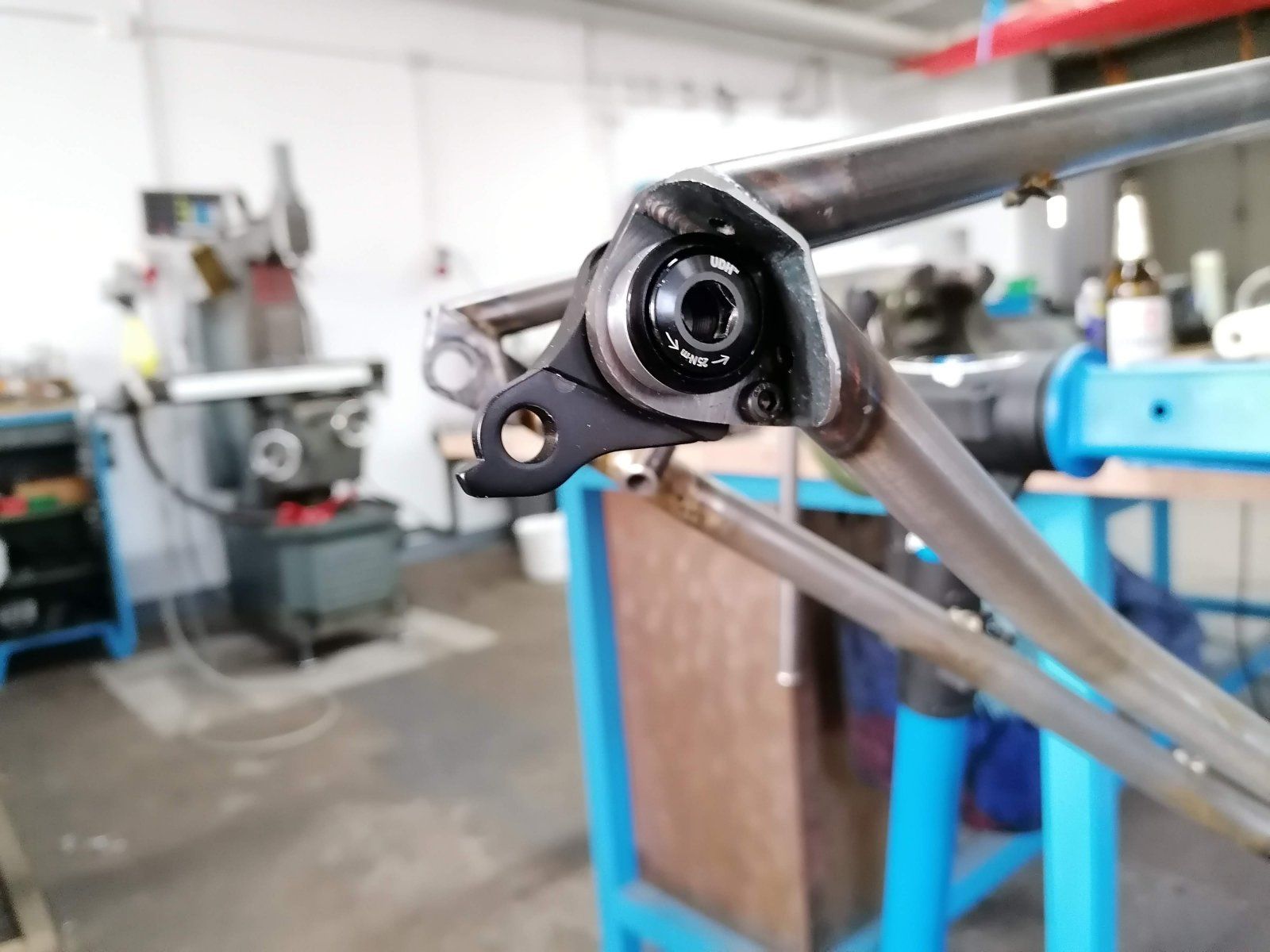

Eine große Herausforderung bestand noch in der Tatsache, dass wir uns für die UDH Lösung an den Ausfallenden enschieden hatten um eine besonders gute Maßhaltigkeit zu erreichen.
Dazu kam der Rahmen dann erstmal auf den Richttisch um eventuellen Schweißverzug zu erkennen und auszugleichen.

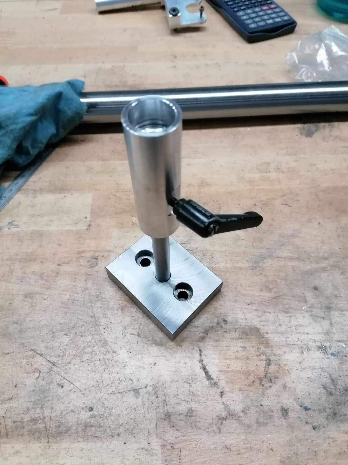

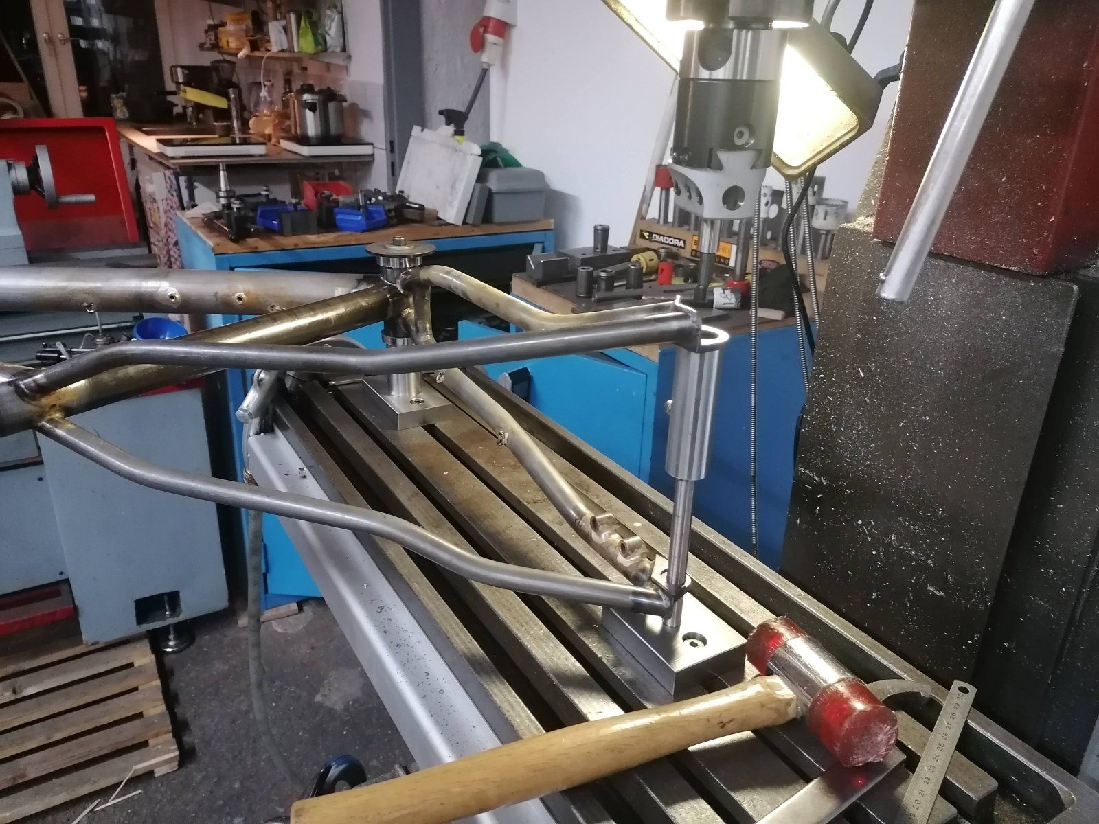

Viel war nicht zu tun. Aber der Hinterbau brauchte an einer anderen Stelle noch viel Aufmerksamkeit. Und zwar hatten wir den Plan gefasst, die Löcher für die Steckachse bzw. den UDH erst am fertigen Rahmen auszureiben um eine perfekt fluchtenden Achse zu erhalten.
Und wie sollte es auch anders sein, es folge eine weitere Werkzeugbaueskalation um dem Rahmen auf den Fräsentisch zu bekommen und dann den Hinterbau von beiden Seiten aus auszureiben.
Was hier so einfach klingt darf man sich als Aktion für einen ganzen Nachmittag vorstellen.![Wink ;) ;)](/forum/styles/legacy/smilies/wink.gif)

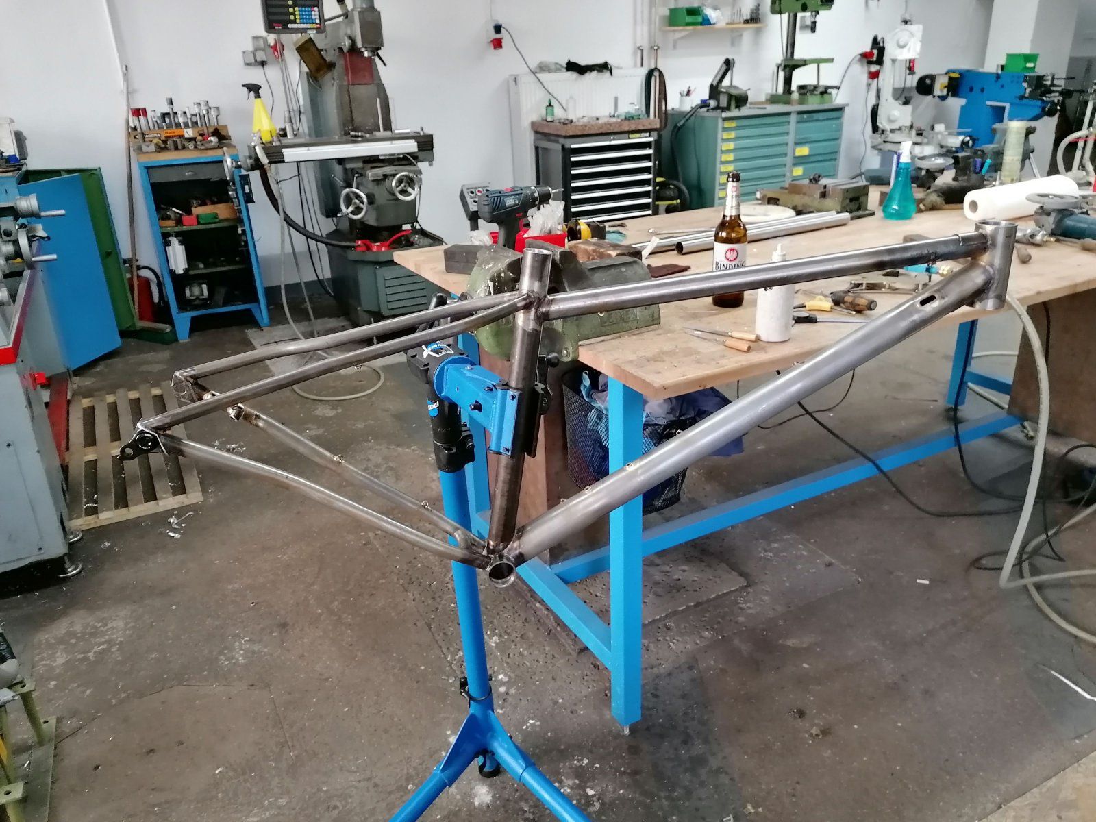

Als diese letzte Hürde aber genommen war, ging es an die finalen Schritte: Nachschneiden und Bündigfräsen des Tretlagers, Ausreiben des Steuerrohrs und des Sattelrohrs auf das finale Maß.
And there she was...
