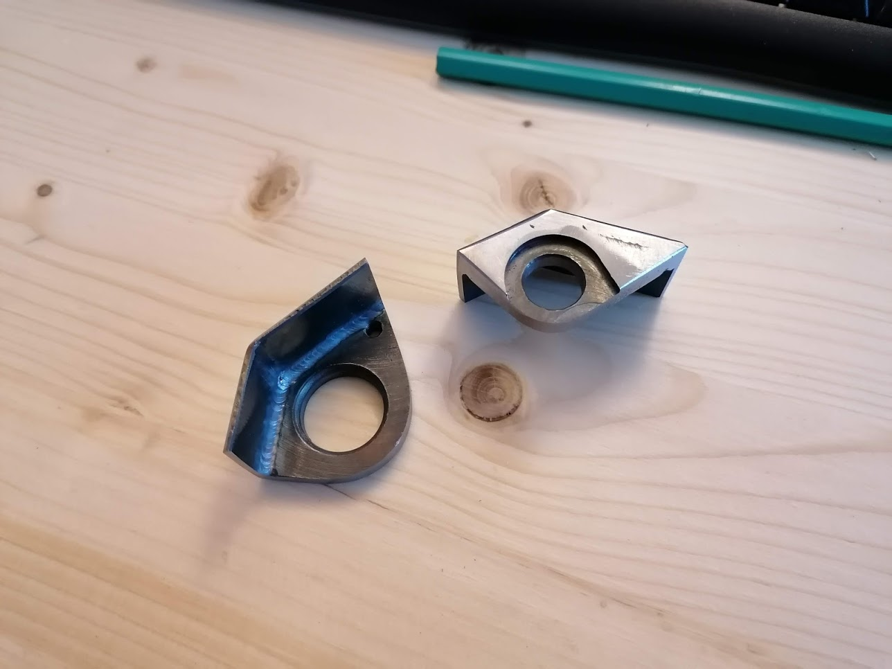

Aber fange wir mal chronologisch an. Und da war der Ausgangspunkt tatsächlich der SRAM UDH Standard.
Warum der gewählt wurde, habe ich ja schon kurz im Einleitungspost beschrieben. Als wir uns dann aber auf dei Suche nach brauchbaren technischen Informationen gemacht haben wurde schnell klar: da ist nix - also rein gar nichts im Netz zu finden. Nicht mal eine technische Zeichnung. Interessanter Ansatz für ein universelles und quelloffenes Schaktaugensystem, aber ok.
Was also tun? Richtig - eins bestellen und in Augeschein nehmen, Messchieber raus, CAD anschmeißen (danke Lukas! :) ). Und es wurde klar, das könnte was werden, und mit dem richtigen Ansatz muss es auch nicht schwerer werden als das altbekannte Syntace System - mit dem zusätzlichen Vorteil, dass man die asymmentrischen Streben auf flachen Flächen anschließen kann anstatt in zwei Ebenen gewinkelt auf einer Zylinderfläche.
Im CAD sieht das alles ganz einfach aus. Die Umsetzung in die Realität aber nicht ganz trivial, wenn man nicht grad eine 5-Achs CNC Fräse rumstehen hat. Ca. 3 Stunden und viel Blut, Schweiß und Tränen später hatte ich auf unserer manuell zu bedienenden Fräse (zum Glück mit digitalem Readout) aus zwei Stahlblöcken und -winkeln die Einzelteile für die Ausfallenden-Prototypen herausgearbeitet, die dank Stefanos Schweiß-Skills dann ihe vorläufige Form bekamen.
