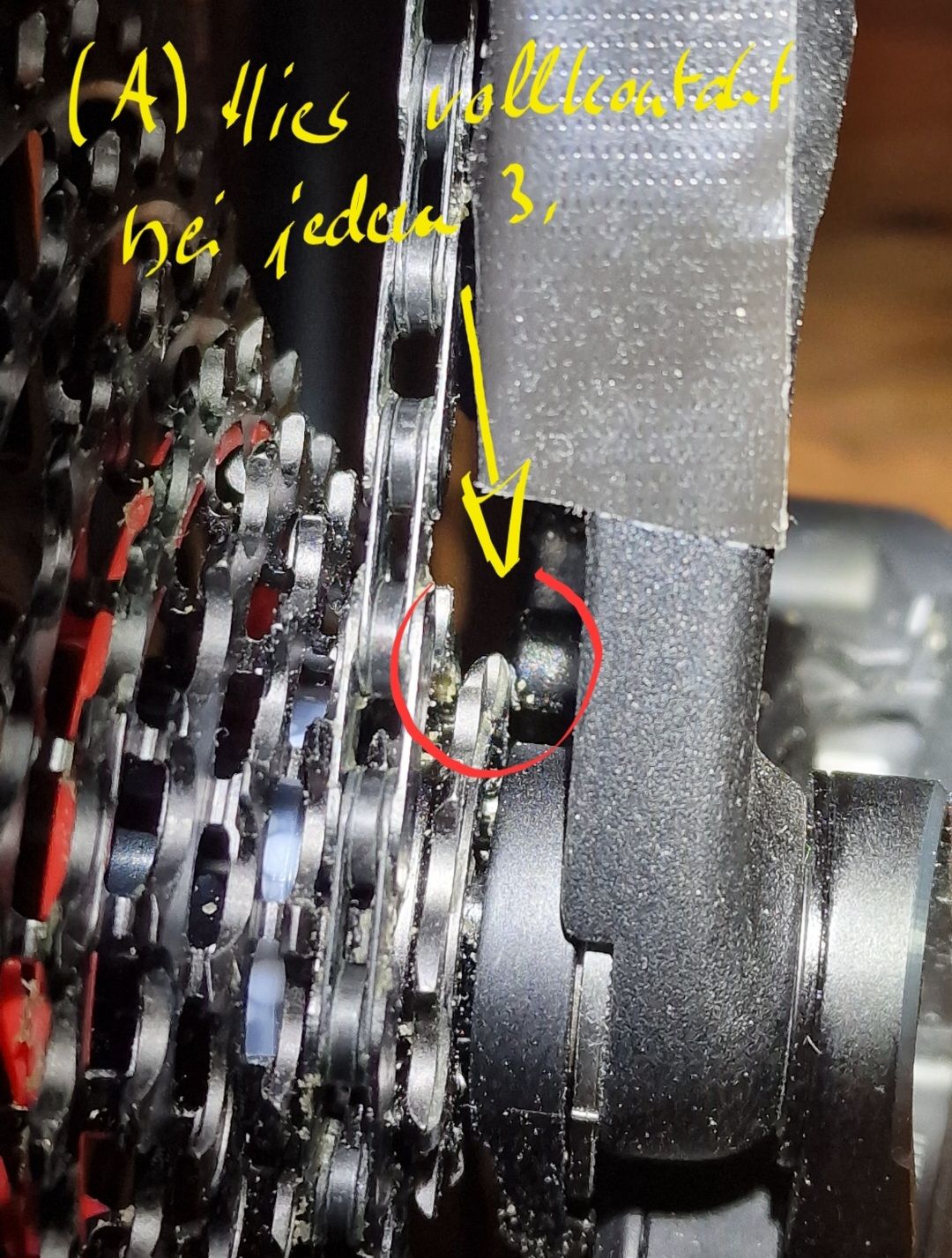

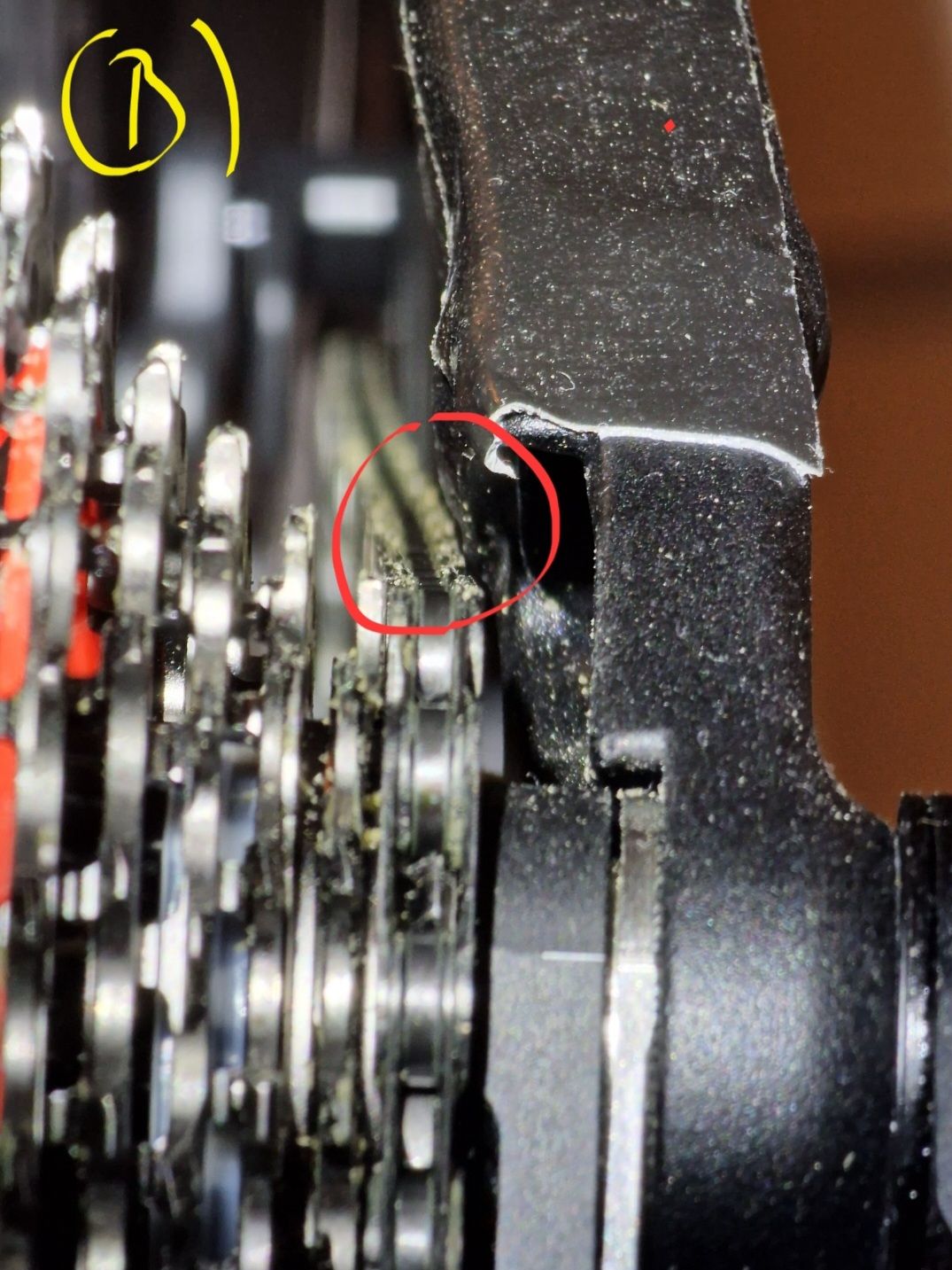

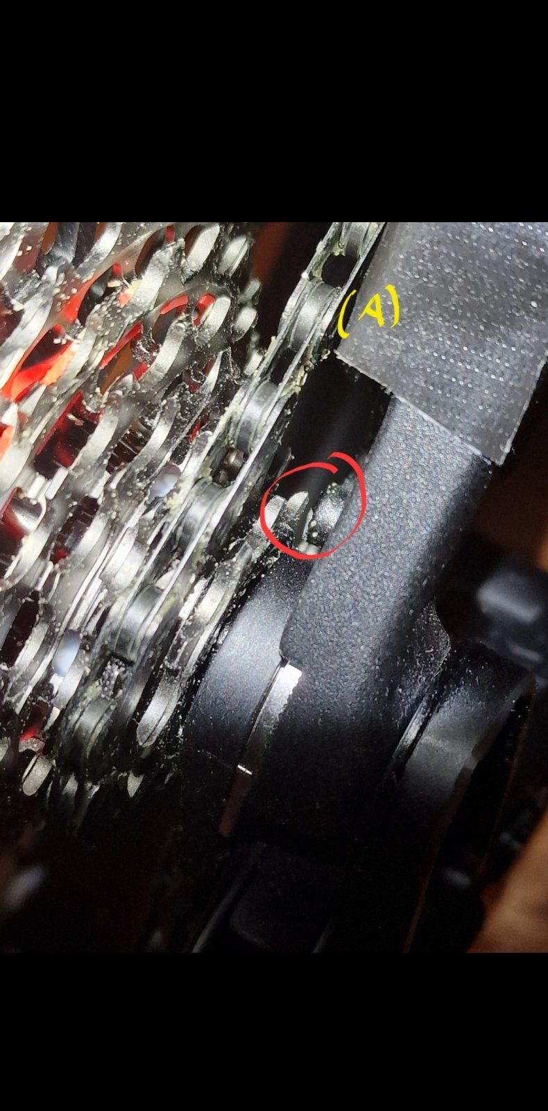

Hallo zusammen,
hoffe trotz E-Enduro hier richtig zu sein.
Habe mir das Radon Deft geholt. Hat einen UDH Rahmen.
Bin nun dabei es auf Transmission X0 umzurüsten, aber habe folgende Probleme:
(A) das Kleinste Ritzel schleift am Rahmen. Selbst wenn ich die Kassette Bombensicher festziehe. Ich verstehe nicht, wie das sein kann. Keine Unterlegscheiben und spacer verbaut. Lt. Sram sollen die rahmenspezifischen Unterlegscheiben auch nur bei high pivot rahmen in die UDH Aufnahme wieder verbaut werden.
(B) die kette geht auf dem kleinsten Ritzel GENAU am rahmen vorbei. Aber durch die natürliche Schwingung beim Treten und Flattop-Kette rattert die kette dann dennoch am Rahmen. Zudem: im 3. Und 4. Ritzel macht die kette bedeuten mehr Geräusche, die auch nicht durch microadjustments weggehen.
Habe alles montiert entsprechend vorgaben. Die Kettenspannung passt nach finalem anziehen und die Striche am Schaltwerk und "auge" sind kongruent.
Radon ist nicht in der sram Transmission datenbank. Aber lt. Sram app sind die Konfigurationsparameter, aufbauend auf der Deft Geometrie: Setup Key Position A, Kettenlänge 122, Setup Ritzel 21.
Dieses Transmission Upgrade set habe ich verbaut, mit diesem gesonderten Zahnkranz vorne (36 zähne).
Weil das Stahl-Ritzel schon ein paar mikro meter vom Rahmen abgeschliffen hat, kann ich nun so theoretisch fahren. Aber es klappert schon und das kanns ja nicht sein. Die kettenlinie kann ja auch nicht stimmen...
Übersehe ich etwas? Oder ist dss bei Transmission normal, dass es auf jeden Mikromillimeter ankommt?
Unten auch fotos dazu.
Danke.
Fyi - @duf-concept , @Radon-Bikes
P.s. habe auch radon eine mail geschrieben.

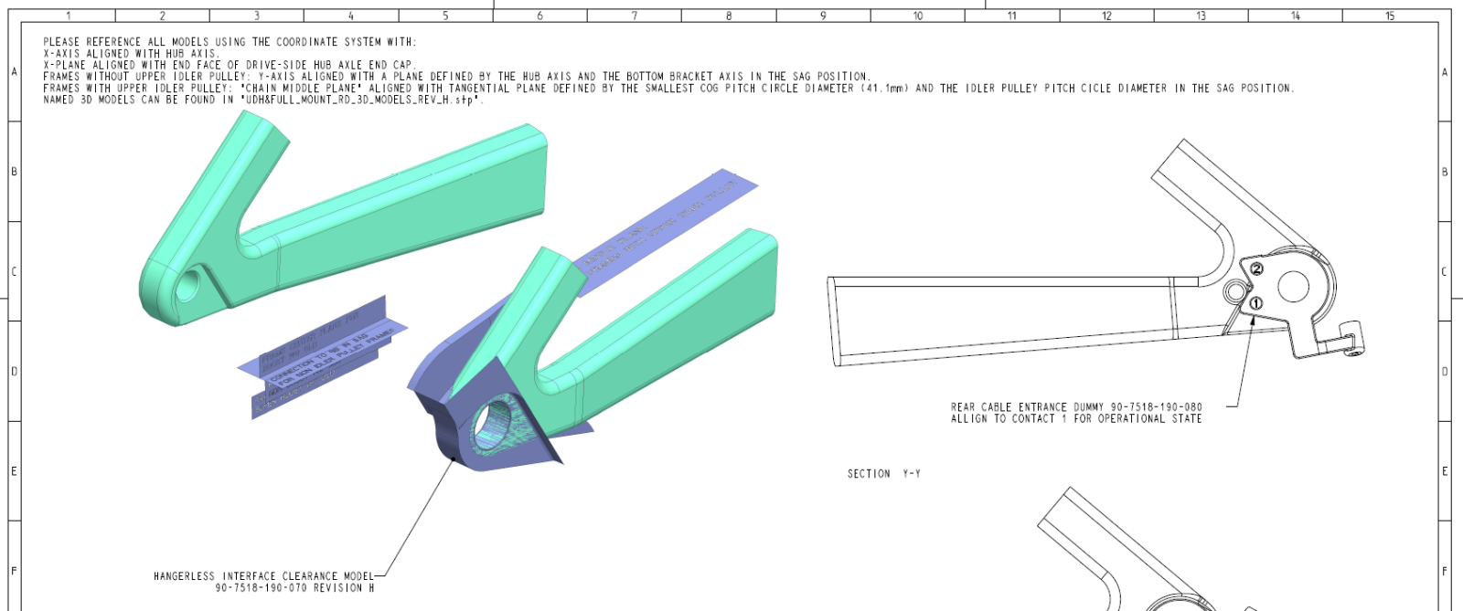

Ich denke nicht, dass Du etwas übersehen hast, sondern vermute, dass die Entwickler des Rahmens ein paar Dinge nicht beachtet haben.
Es gibt von Sram Konstruktionsvorgaben, wie Rahmen zu konstruieren sind, damit diese mit deren Komponenten kompatibel sind.
Da das UDH ja als Trojaner für die Transmission fungiert hat, waren zu dem Zeitpunkt als die Vorgaben für das reine UDH vorlagen, ja noch keine konkreten Modelle für die Transmission verfügbar. Und ich könnte mir vorstellen, dass sich Sram diesbezüglich auch eher etwas bedeckt gehalten hat.
Die Vorgaben für das UDH erfüllt Dein Rahmen ja, und mit den zu dem Zeitpunkt der Entwicklung des Rahmens verfügbaren Komponenten ist die Kompatibilität ebenfalls gewährleistet.
Hier sehe ich tatsächlich ein Problem bei der Auslegung der Schnittstellen.
Sram bietet hier den Herstellern auch Hilfe an, bzw. empfiehlt dringend die Inanspruchnahme dieser.
"A CAD review of your design by the SRAM drivetrain team is highly recommended."
Evtl. wurde dies unterlassen oder die Anweisungen nicht korrekt umgesetzt, so dass es jetzt zu der Inkompatibilität mir der Transmission kommt.
Ich habe Deinen Rahmen nicht vermessen, aber ich vermute eine Verletzung dieser Vorgabe:
Das mag bei der "normalen" Eagle (AXS) noch nicht zu Problemen geführt haben, die Transmission sitzt aber 2,5mm weiter außen, so dass es jetzt eben zu den von Dir genannten Problemen kommt.

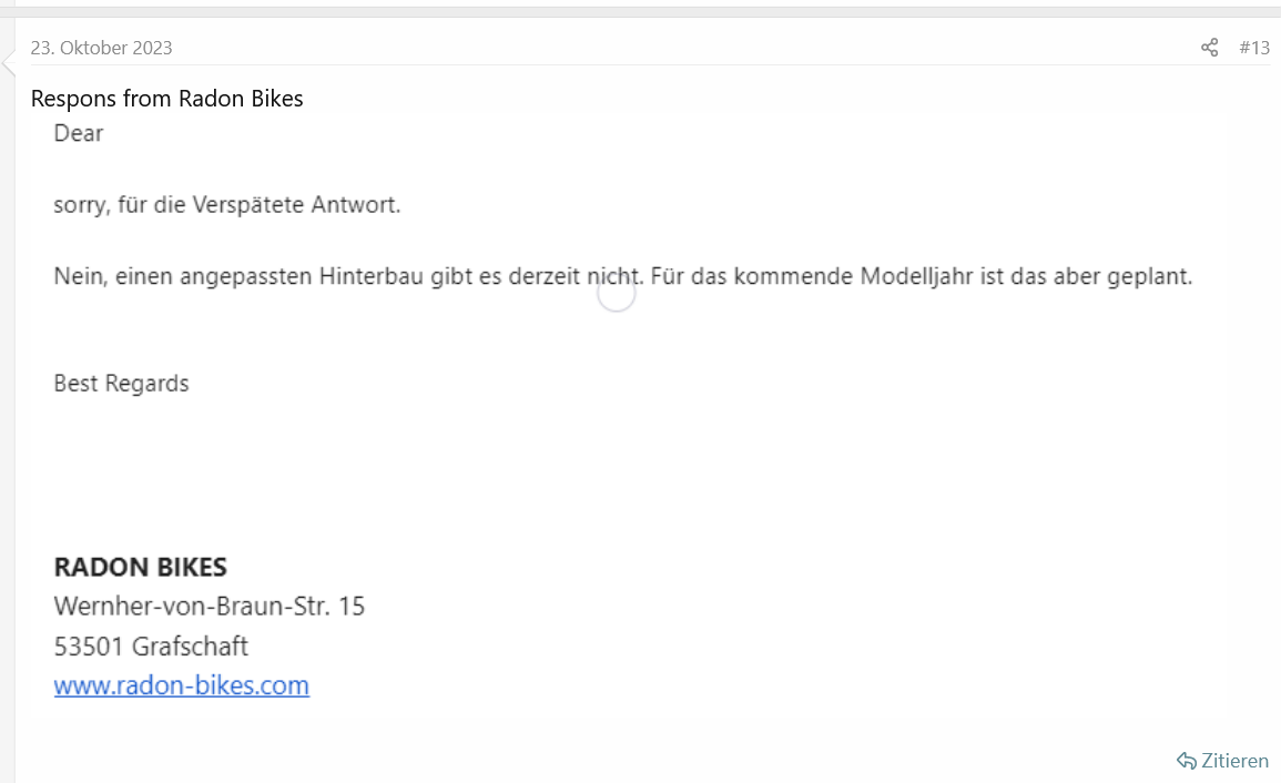

@Interessiert - Radon hat hier im Forum auch bereits die Aussage getätigt, dass zwischen den Deft Baureihen 2023 (meines, als "Carry Over Modell") und 2024 (kommendes, und paar hundert Euro teurer) kein technischer Unterschied besteht. Das stünde im Widerspruch zur Nachricht von Radon wie von dir reposted (oder meint Radon, erst 2025 voll UDH-Kompatibel zu sein?).
Post hier
In jedem Fall muss Radon die Werbung mit dem UDH-Standard von der Website nehmen. Das haben sie nicht, wider besseren wissens.
Mich graut es bei Ausgaben im gehobenen vierstelligen Bereich...
Kann deinen Kummer nachvollziehen, interessant ist nun was dir Radon antwortet und wenn alles so ist wie der Infostand hier es zeigt, was sie dir für eine Lösung anbieten.
Modelljahr!? es wurde ja nur geschrieben dass etwas geplant ist, das heißt nicht dass es auch umgesetzt wird/wurde.
