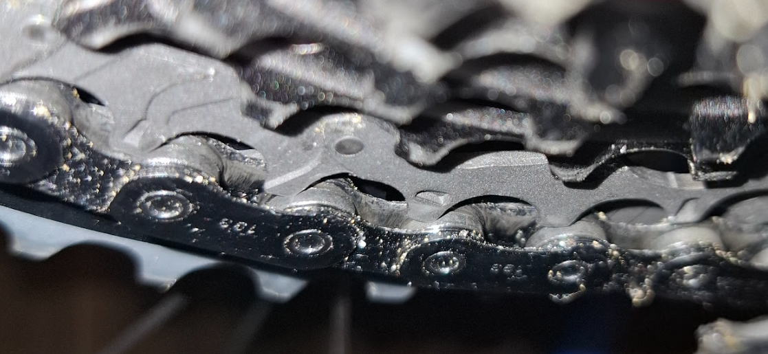

Hallo zusammen
Bei meinem neuen YT Izzo mit einer SRAM Transmission X0 geht die Kette beim 3. und 4. Gang (1. Gang = grösstes Ritzel) nicht schön auf das Ritzel und "springt" dann rein. Schwierig zu beschreiben, ich habe ein Video gemacht:
Das Bike ist brandneu (ein paar Tage, wenige km) und zeigt das Verhalten seit Beginn. Ich habe mindestens das Gefühl alles richtig montiert zu haben und habe es auch schon 2 Mal neu gemacht (gemäss SRAM Video).
An was könnte das liegen?

Habe nichts gesehen oder gespürt. Ich habe noch ein paar Bilder gemacht. Es ist so wie wenn die Zähne des Ritzels nicht genau in der Mitte der Kettenzwischenräume ist, sondern eher etwas gegen hinten versetzt. Und weil sie dann nicht auf dem Ritzel auflieget kumuliert sich dass immer mehr bis die Zähne versetzt sind. Und irgendwann "rutscht" sie dann ans richtige Ort.

Hier noch das Video eines Gangwechsels der wohl nicht ganz optimal abläuft. Ist nicht immer so, manchmal schauts auch gut aus und wie gesagt, die Probleme sind nur beim 3. und 4. Ritzel..
Das ist der Übergang von dem gefrästen zu den angenieteten Ritzeln.
Die Kette kommt auf den breiteren Zahn mit dem schmalen Kettenglied.
Ich hab hier leider keine solche Kassette da, von daher kann ich nur vermuten, dass die Ritzel 3 und 4 zueinander nicht in der richtigen Lage sind ... Das ist aber reine Spekulation von mir. ;)

Hat sich alles in Wohlgefallen aufgelöst. Die Kette war wohl nicht gut geschmiert und hat sich nicht schön um das Ritzel gelegt. Nach Putzen und Ölen gabs dann gar keine Probleme mehr.
Ja das ist schon so passiert. Aber meine These ist dass sich die Kettenglieder nicht genug frei bewegt haben, dann nicht schön auf dem Ritzel lagen (kleiner Abstand zwischen Kette und Ritzel) und wenn's mal nicht mehr passt kumuliert sich der Fehler bis es dann total verschoben ist. Ob das wirklich so ist: Keine Ahnung... was ich sicher weiss: Nach dem Putzen und Ölen ists jetzt wunderbar.
