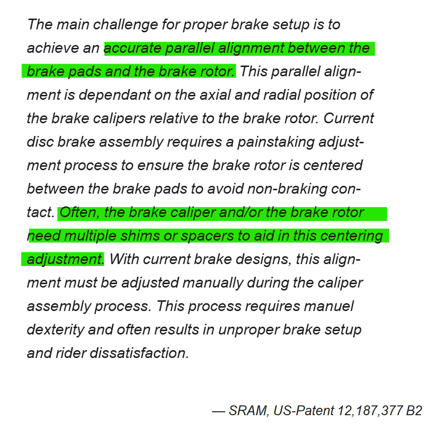

Also genaus diese Eigenschaften sollte deine Bremse, bzw. dein Bremsbelag am verbauten Zustand schon haben, denn das ist eigentlich bei jeder Bremse so.

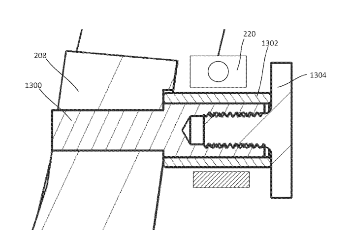

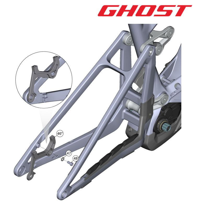

Ich beziehe mich auf dieses Bild im Patent.
Toleranzkette wird kürzer und die Gewinde werden vom teuren Bauteil (Rahmen) ins billige Bauteil (Aufnahme) verlegt.
Kein Grund einen neuen Rahmen zu kaufen, aber eine sinnvolle Weiterentwicklung.
Die Bremsaufnahme wird aber eine ziemliche Herausforderung bei den vielen verschiedenen Hinterbaukonzepten mit ziemlich unterschiedlichem Bauraum.
Nein, der Bolzen zur Abstützung muss im Rahmen befestigt werden. Im Bild hat das SRAM schlicht unterschlagen.
Die Art der Befestigung am Rahmen mit Schraube und Hülse in Verbindung mit einem Ovalen Loch samt Klemmung ermöglicht eine hohe Maßtoleranz. Das könnte die Fertigung von Rahmen tatsächlich für die meisten Hersteller vereinfachen.
Das Abstützauge richtet sich beim Festziehen der Klemmung nach dem Bolzen zur Abstützung im Rahmen aus (zumindest in der Richtung ohne Langloch). Sitzt der Bolzen nicht exakt parallel zur Achsaufnahme, wird sich der Bremasadapter nach diesem Ausrichten. Dadurch hat man Verformung und Kräfte im Bremsadapter sowie in der Sattelstrebe.

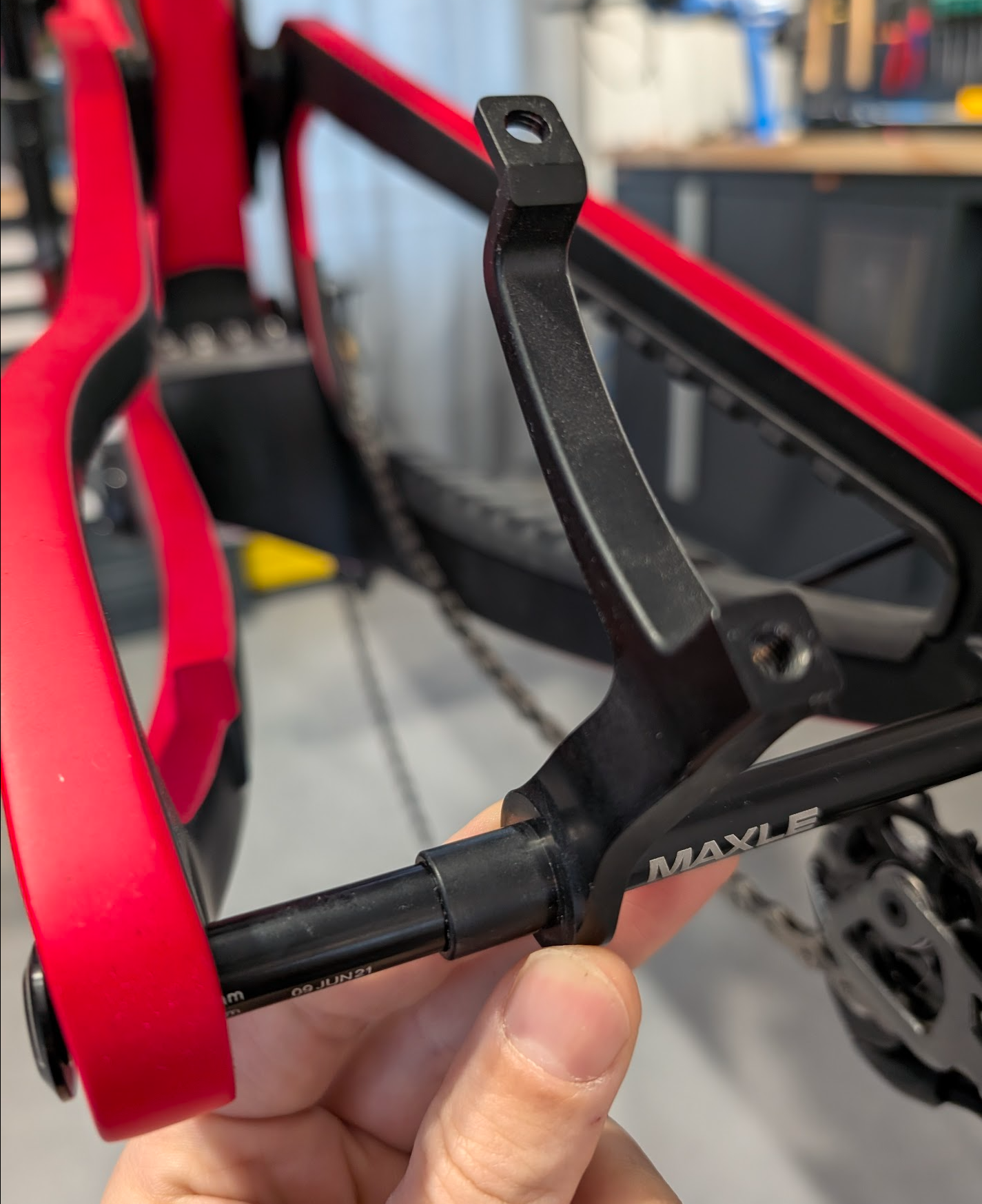

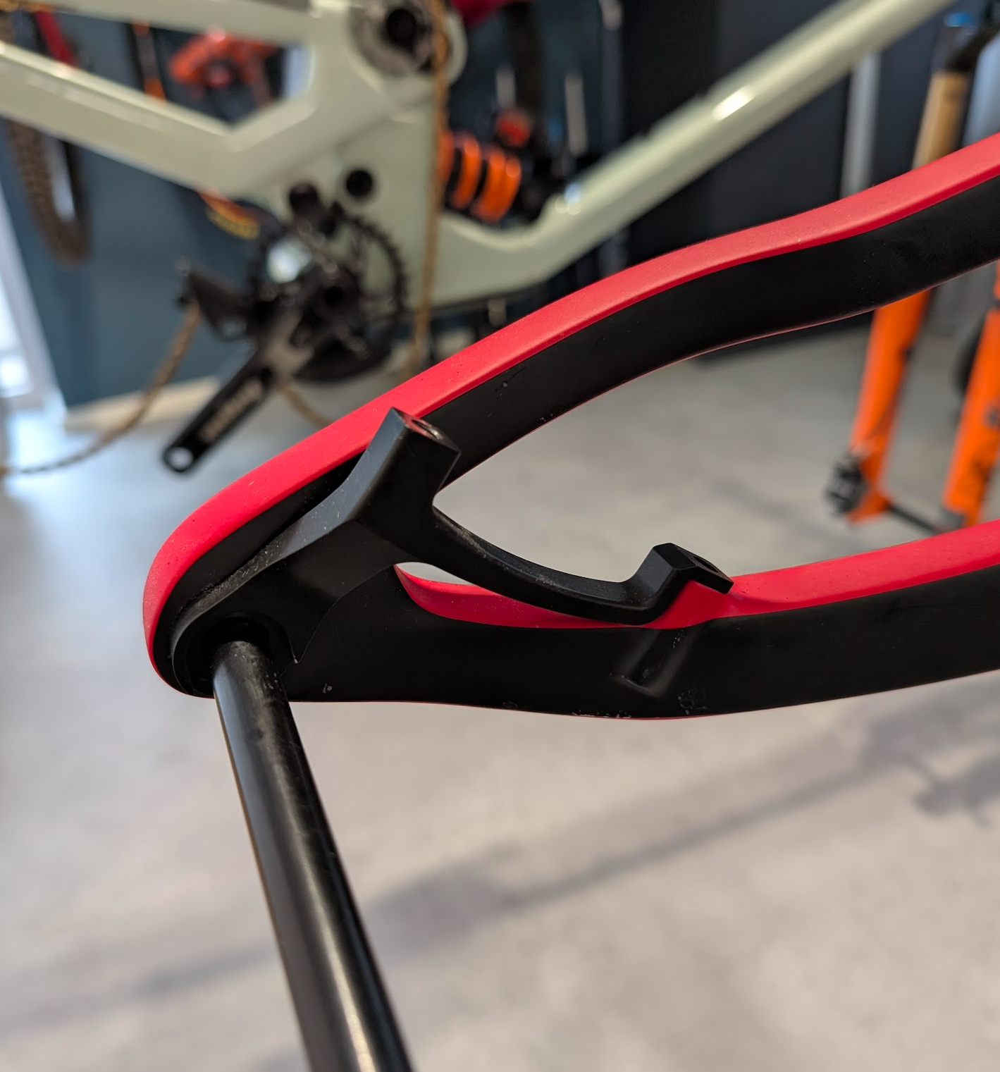

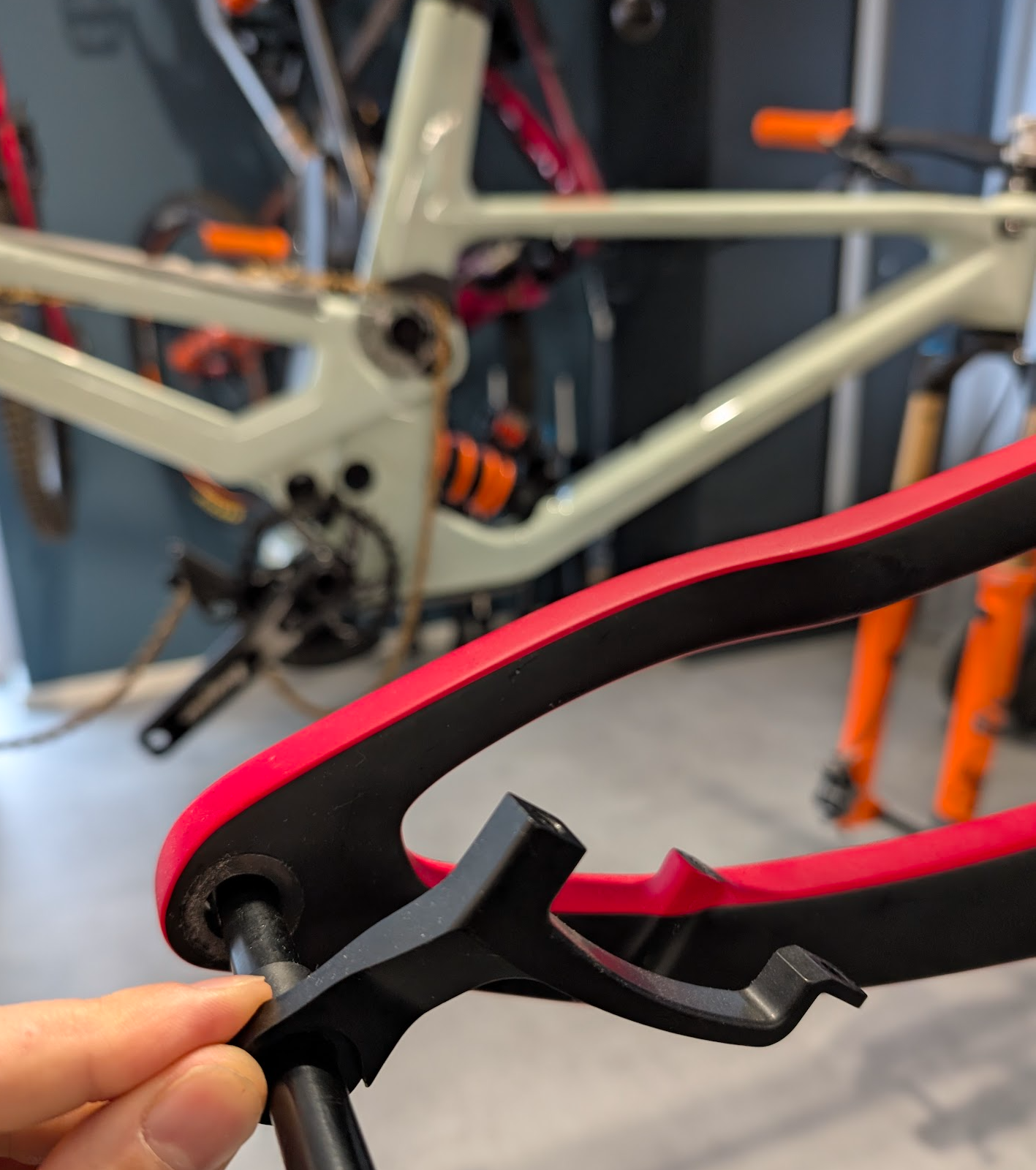

Das andere Extrem sind dann solche Konstruktionen:
Was standardisierte und wechselbare Ausfallenden mit zusätzlich noch integrierter Bremsaufnahme angeht sehe ich hier einfach zuviele Einschränkungen beim Rahmendesign.

Das andere Extrem sind dann solche Konstruktionen:Anhang anzeigen 2076987

Allein durch die modularen Ausfallenden lassen sich 5 verschiedene Setups realisieren:
29" 0mm KS
29" +10mm KS
27,5" +10mm KS
27,5" 0mm KS
27,5"-10mm KS
Ich kann aber durchaus nachvollziehen das es z.b. an einem XC rahmen fehl am platz ist.
Daher stimme ich soweit zu das die Art und weise wie es z.b. Forbidden macht nicht für jeden Einsastzzweck die Beste Lösung ist.

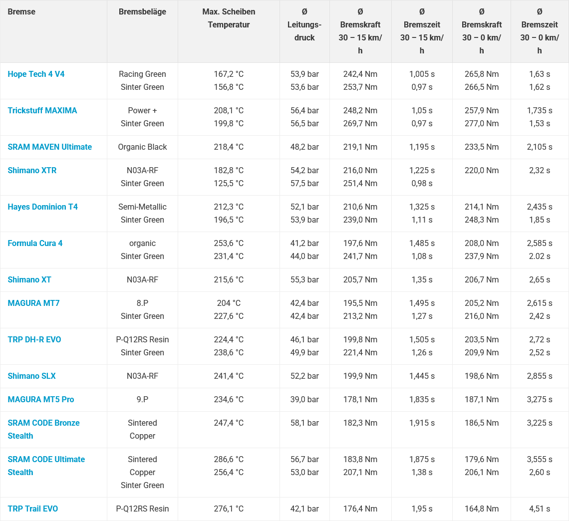

2. Ohne es genau zu wissen, leitet eine Bremse sicher ein paar hundert Nm an Drehmoment in den Hinterbau ein. Nehmen wir also einfach mal nur 300Nm an, so könnten diese niemals nicht auch nur annähernd zum großen Teil über eine koaxiale Verschraubung des Adapters am Aufallendes eingeleitet werden. Ganz im Gegensatz: Der Bolzen wird in gezeigtem Beispiel den größten Teil des Bremsmomentes aufnehmen, und von dem, was bei ihm ankommt, geht zu 100% auf Scherung.
2. Ohne es genau zu wissen, leitet eine Bremse sicher ein paar hundert Nm an Drehmoment in den Hinterbau ein. Nehmen wir also einfach mal nur 300Nm an, so könnten diese niemals nicht auch nur annähernd zum großen Teil über eine koaxiale Verschraubung des Adapters am Aufallendes eingeleitet werden. Ganz im Gegensatz: Der Bolzen wird in gezeigtem Beispiel den größten Teil des Bremsmomentes aufnehmen, und von dem was bei ihm ankommt, geht zu 100% auf Scherung.

Alle Werte wurden mit 40N "Fingerkraft" ermittelt

Genausowenig wie die Lösung vom Dreadnought oder Druid V2, oder das von meinem Mayhem:
Das einzige was die mit dem SRAM Patent gemein haben ist die Rotierbarkeit des Adapters auf der Achse.
Genau so, wie der PM auch ursprünglich definiert ist.
Denn auch den PM-Standard kann man um die Achse so rotieren, wie man ihn für seinen Rahmenkonstruktion braucht.
Ich bin bei neuen Standards auch eher auf der skeptischen Seite. Aber habt ihr den Artikel vollständig gelesen, wenn ihr schreibt, dass ihr keinen Vorteil seht? Es steht eindeutig da, dass es die Arbeit für die Rahmenbauer hinsichtlich Toleranz einfacher machen soll. Also ist der angestrebte Vorteil hier erstmal nicht die Bremse hinsichtlich Leistung zu optimieren o.ä.. sondern rein der Aspekt der leichteren - und damit kostengünstigeren - Fertigung. Plus die Ausrichtung der Bremse dem Kunden zu erleichtern.
Ob es andere Nachteile mit sich bringt, sei mal dahin gestellt. Aber der angestrebte Vorteil ggü der bisherigen Lösung ist doch eindeutig benannt 😉

Die Achse leitet da beim Bremsen gar nix in den Rahmen.
... leider nein, die Abstützkraft am Abstützbolzen an der Sitzstrebe hat einen Gegenspieler gleicher Größe und zwar in der Achse. Ist bei jeder Scheibenbremse und jedem Ausfallende so. Diese presst die Achse in das Ausfallende. Kraftrichtung ist genau antiparallel zur Abstützkraft am Abstützbolzen. Deshalb belasten Scheibenbremsen auch die linken Radlager erheblich. Schlabbrig eingestellte Konuslager machen daher bei V-Brakes kein Problem, aber bei Scheibenbremsen.
Die Geschichte mit den Stützmomenten kennen Rohloff-Fahrer ebenfalls und wie schon @hellmachine erwähnt hat, haben diese Räder meistens verschiebbare Ausfallenden (auch für Pinion-Räder) und die Bremsaufnahme liegt in dem Frästeil "verschiebbares Ausfallende". Also seit Jahrzehnten bekanntes Prinzip. Gibt es in IS2000 und PM. Übertragung auf Kettenschaltungsräder nicht zwingend, aber durchaus sinnvoll.
