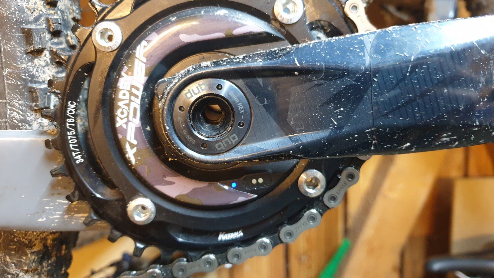

Hy, schaltet sich euer powermeter selber ab? Bei mir leuchtet die blaue LED (siehe Bild) bis der Akku leer ist.
Mit der App auf dem Handy kann ich auch nix anfangen. Nachdem das Handy Verbindung zum powermeter aufgebaut hat, schließt die App.
Verbinden und kalibrieren mit garmin geht problemlos.
Was habt ihr für Erfahrungen?
Gruß Valentin
Verbinden und kalibrieren mit garmin geht problemlos.Anhang anzeigen 1374988
Gruß Valentin

Hy, danke für eure Antworten. Hatte am Wochenende Zeit das ganze zu testen. Meine schaltet sich auch ab.
Das Teil ist bloß angeblieben nach dem gescheiterten Versuch, es mit dem Smartphone zu koppeln.
Dann leuchtet es durchgehend blau. Einmal kurz ladekabel ein- und ausstecken wirkt wie ein reset und das Teil schaltet sich aus.
Grüße Valentin
