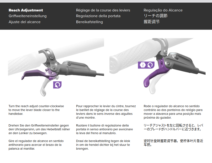

Mit dem kleinen Rädchen am Griff spüre ich keine Veränderung.
Ich habe das gerade mit der Druckpunktverstellung noch einmal nachgelesen:
https://www.sram.com/globalassets/d.../user-manual-mtb-disc-brakes-and-shifters.pdf
Meinst du das kleine Rädchen am Hebel (Seite 28, links)?
Oder das Rädchen am feststehenden Teil (Seite 29)?
Das Rädchen am Hebel ist die Griffweiteneinstellung und das andere Rädchen ist die Druckpunkteinstellung.
