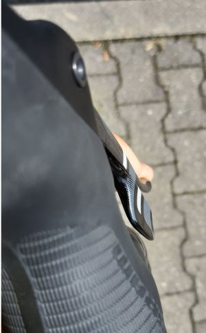

Der Schalthebel sollte seitlich am Lenker vorbeigehen und der Bremsgriff sollte im schlimmsten Fall der Anschlag sein.

Danke für deine schnelle Antwort @bronks , aber der klobige AXS Taster geht einfach nicht vorbei. Dass er nicht angehen sollte ist mir sehr wohl bewusst.
Es ist geometrisch nicht möglich, da kann ich mich auf den Kopf stellen und mit den Füßen wackeln 😉.
