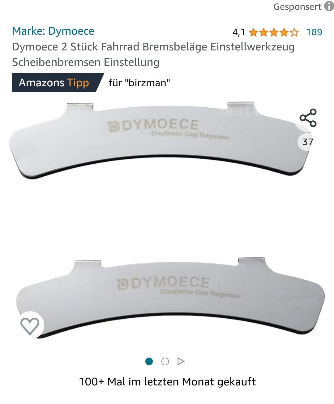

Dafür benutze ich das

Eine andere Methode, von der ich gerade hörte, ist beidseitig ein Blech (0.2-0.3mm, typisch Fühlerlehre) zwischen Beläge und Kolben zu tun bevor man das erste mal pumpt. Dann stehen alle 4 Kolben im Bereich der eigenen Rückzugsweite gleichmässig vor den Belägen.
Diese Methode verstehe ich ehrlich gesagt nicht ganz. Hab mir mal dieses Einstellwerkzeug von Birzman gekauft, aber nie eine sinnvolle Verwendung dafür gefunden. Wenn man das Blech rausnimmt, dann rücken die Kolben doch beim nächsten Betätigen erst wieder nach, wie ist das Ergebnis dann anders als wenn man es gleich ohne Blech macht?
Nix 8-)
Aber man kann es verkaufen.
oder doch ein bisschen was, weil es je nach Dicke eigentlich den Kolbenhub aufnimmt "KANN" es helfen den Sattel wirklich gerade auszurichten ohne den Einfluss von ungleichmäßig ausrückenden Kolben.
Ungleichmäßig ausrückende Kolben mit zwar schleiffrei aber schief ausgerichtetem Bremssattel werden halt immer schlimmer.
Aber auch da, was macht das Blech anders als wenn man einfach ohne Blech die Bremsen anzieht und dann den Bremssattel festzieht?
Also ich bin der Meinung das man das so schon mal garnicht machen sollte, egal ob mit oder ohne Helferlein.
Der Bremssattel ist fest und die Scheibe exakt mittig ausgerichtet. Bevor man mit den Kolben und Belägen weitermacht.
Dann macht das Blech was anderes. Alle 4 Kolben werden erstmal gleichmässig rausgedrückt. Idealerweise bringt das Blech ca. so viel Abstand rein wie der Rückzugsweg ist. Dann kommt es weg.
Hab ich auch da. Ja aber auch nicht die Wunderlösung.
