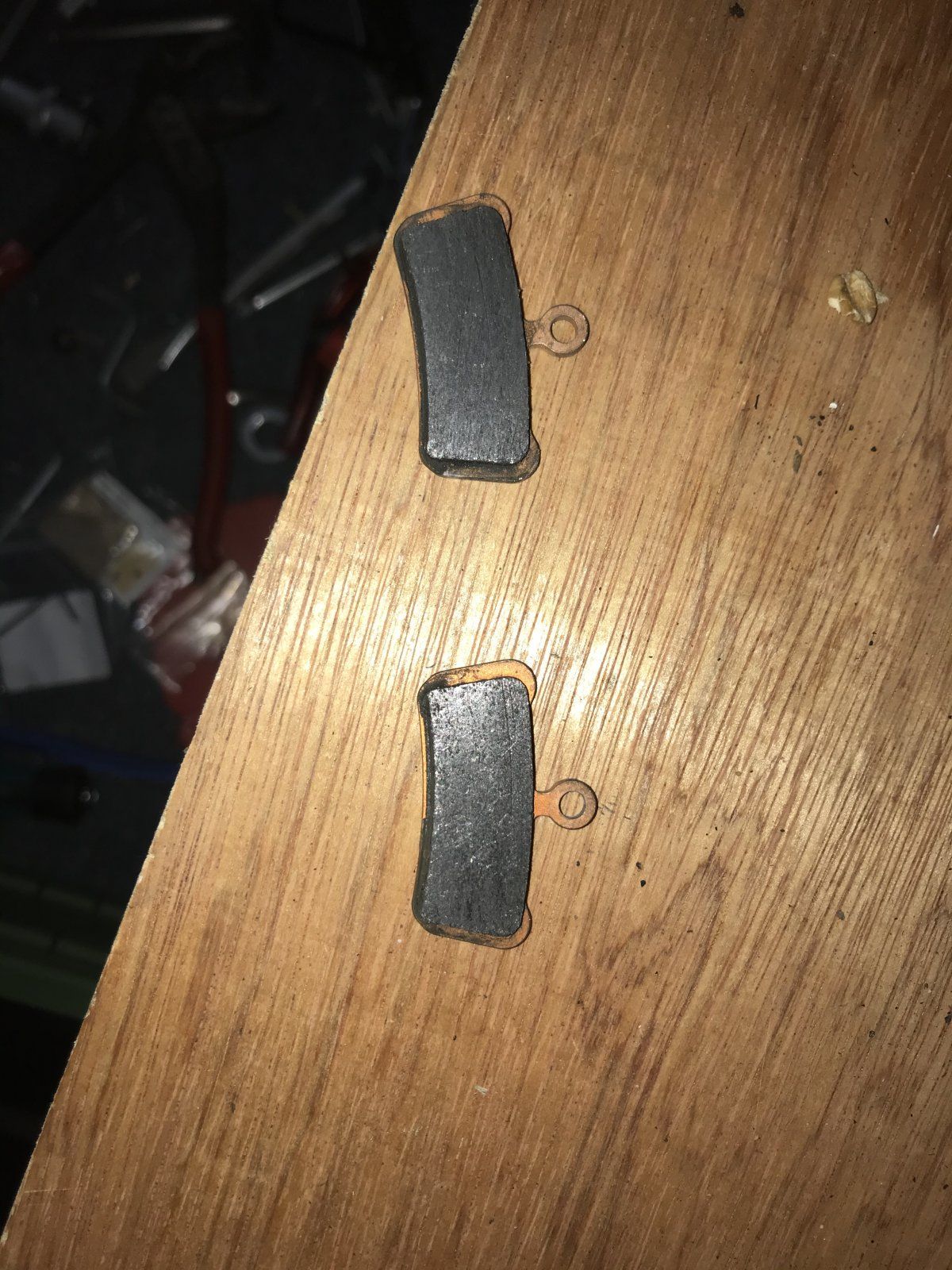

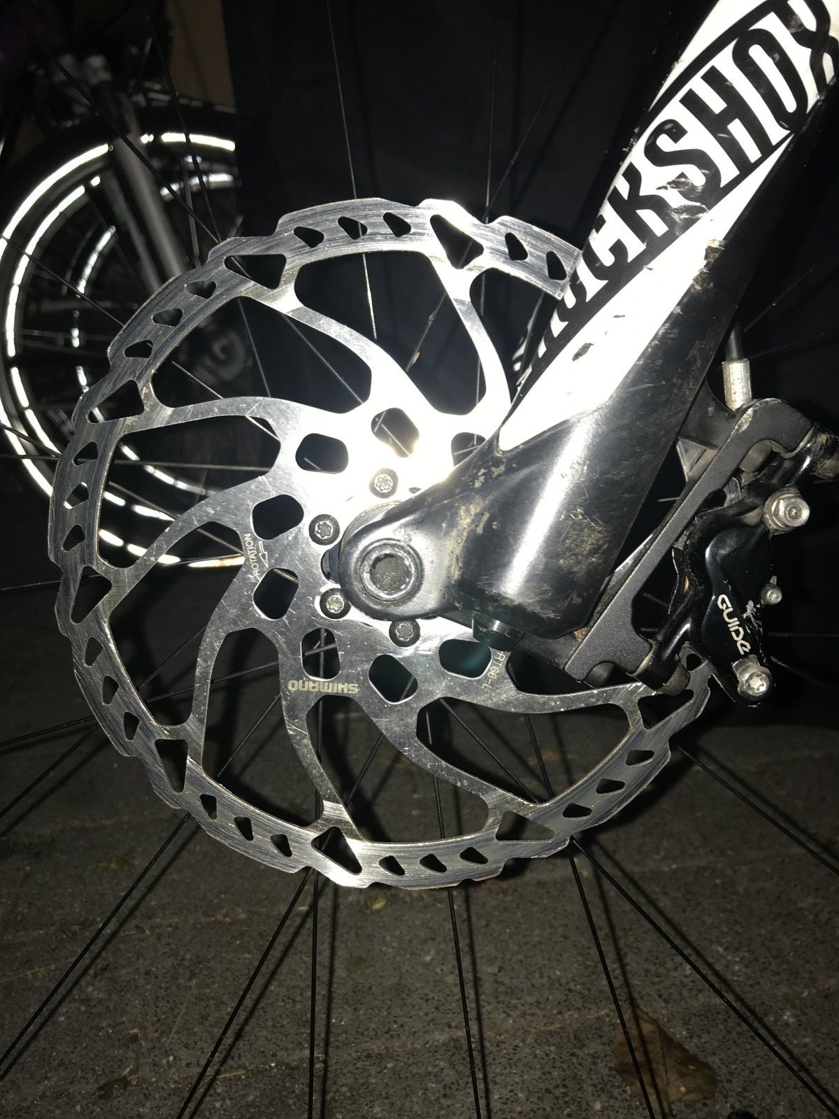

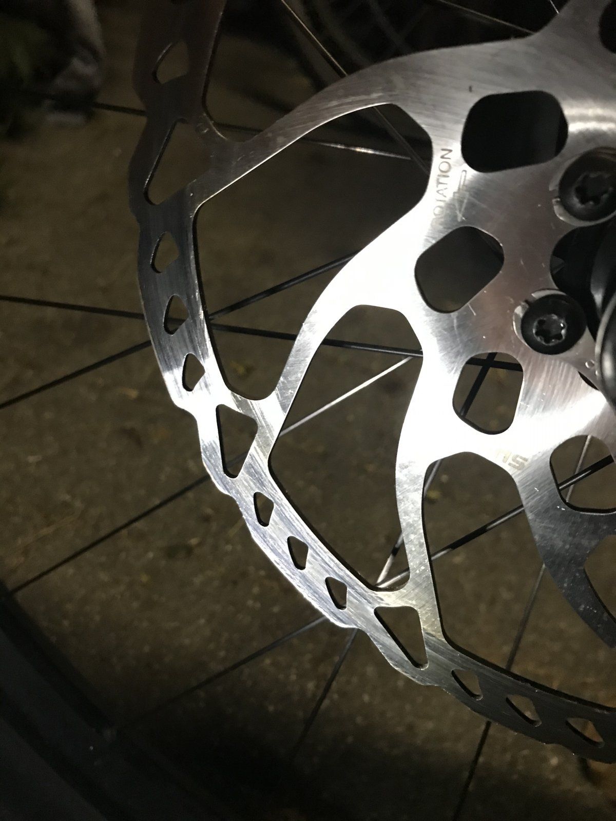

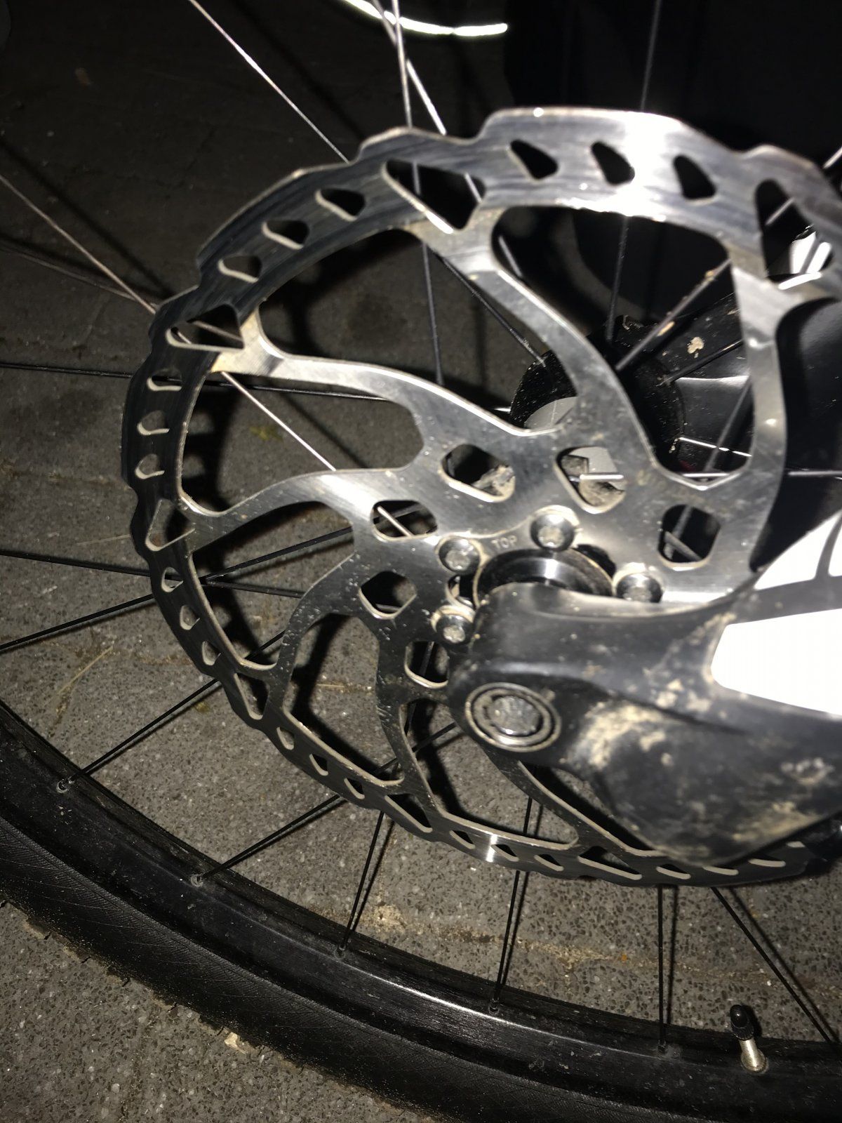

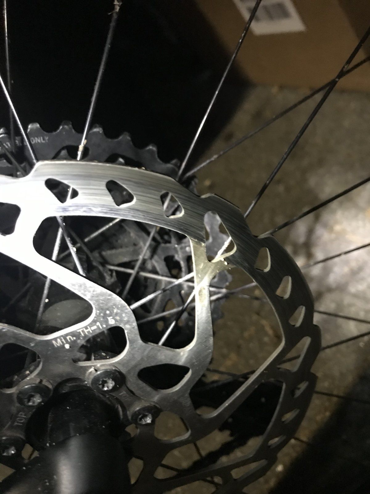

Moin Leute,
vor einiger zeit ca. 2-3 Monaten hat mein Sram Bremse laut angefangen zu quietschen. Verbaut sind Guide RSC mit Shimano RT-66 Bremsscheiben (203mm vorne und 180mm hinten). Habe die Bremsbeläge schon leicht angeschliffen und die Bremsscheiben schon mit Wasser und Spüli gewaschen, aber die Bremsen quietschen immernoch. Das Quietschen ist aber nur, wenn das Bike steht oder bei hoher Belastung der Bremsen. Habe mal hinten ältere Belage eingebaut und getestet und es quietscht nur noch bei kompletter Belastung. Da ich vor 2-3 Monaten aber noch nicht wusste, dass man die Scheiben nicht mit Bremsenreiniger putzen sollte, hab ich die Scheiben da drin schon fast getränkt. Kann es sein, dass der Bremsenreiniger jetzt in die Beläge gezogen ist und so ein dauerhaftes Quietschen verursacht?
Habe schon neue Bremsscheiben bestellt, da diese nicht mehr so gut aussehen, aber die sind leider bei Bike Components grade nicht verfügbar und brauchen so länger. Videos vom quietschen schicke ich morgen noch rein.

waren sie es vorher noch nicht, sind die Klötze mit Sicherheit jetzt mit Bremsenreiniger und Spülmittel versaut.
Gerade Spülmittel hat auf einer Bremsscheibe einfach nichts verloren, da man die ganzen Zusatzstoffe durch einfaches abwaschen mit klarem Wasser nicht rückstandfrei wieder runter bekommt (Duftstoffe, hautschonende Zusätze...). Das mag auf einem Teller nicht auffallen oder gewünscht sein, auf die Bremsleistung von Scheiben und Klötzen hat das aber bestimmt keinen positiven Einfluss.
Wenn Öl auf die Beläge gekommen ist kann man die eigentlich nur entsorgen. Ansonsten könnte die Bremseschreibe nicht gerade sein. Glänzen die Bremsbeläge denn ?

Ok, ich habe schon mal neue bestellt, eingentlich sollten die nicht verölt sein, liegt vielleicht ja wirklich am Bremsreiniger. Ein Jammer, da sie ja eigentlich noch relativ neu sind.
Sind die nicht zufällig auf der Rückseite verölt - ääh verdottet?
Ist am Bremssattel irgendwo der Lack verschrumpelt? Das wäre ein Anzeichen für eine Undichtigkeit.
Man sieht die Verfärbung am Reibrig => das ist wirklich total verölt (oder was auch immer) und heiß geworden.
