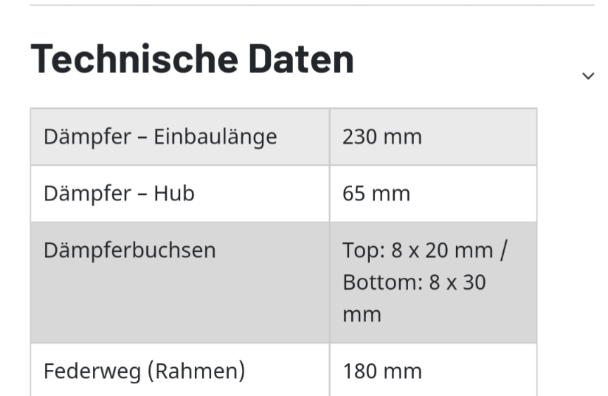

Hallo zusammen,
Freundin von mir ist gerade dabei ihr Rahmenset aufzubauen.
Sie hat Zuhause einen bereits vorhandenen DT Swiss R535 One liegen in 230x65. Jetzt ist die Frage welche Buchsen muss sie bestellen?
Es gibt z.B. diese beiden:
https://r2-bike.com/dt-swiss-daempfer-buchsenset-dt-6
https://r2-bike.com/dt-swiss-daempfer-buchsenset-dt-8
Mit jeweils verschieden Längen zur Auswahl.
Ich habe selbst versucht bisschen schlau zu werden aus der Anleitung aber ohne wirklichen Erfolg.
Ich bring hier nochmal meine Frage hervor. Kann jemand helfen?
Da ich nur raten kann ob's ums CF oder Alu geht. Hier die Maße fürs CF:
Scheint aber nirgends die richtige breite zu geben für 8mm Bolzen. Musste Ma gucken ob dt Swiss Dämpfer zu anderen Marken kompatibel ist und da nach den entsprechenden breiten schauen :(
