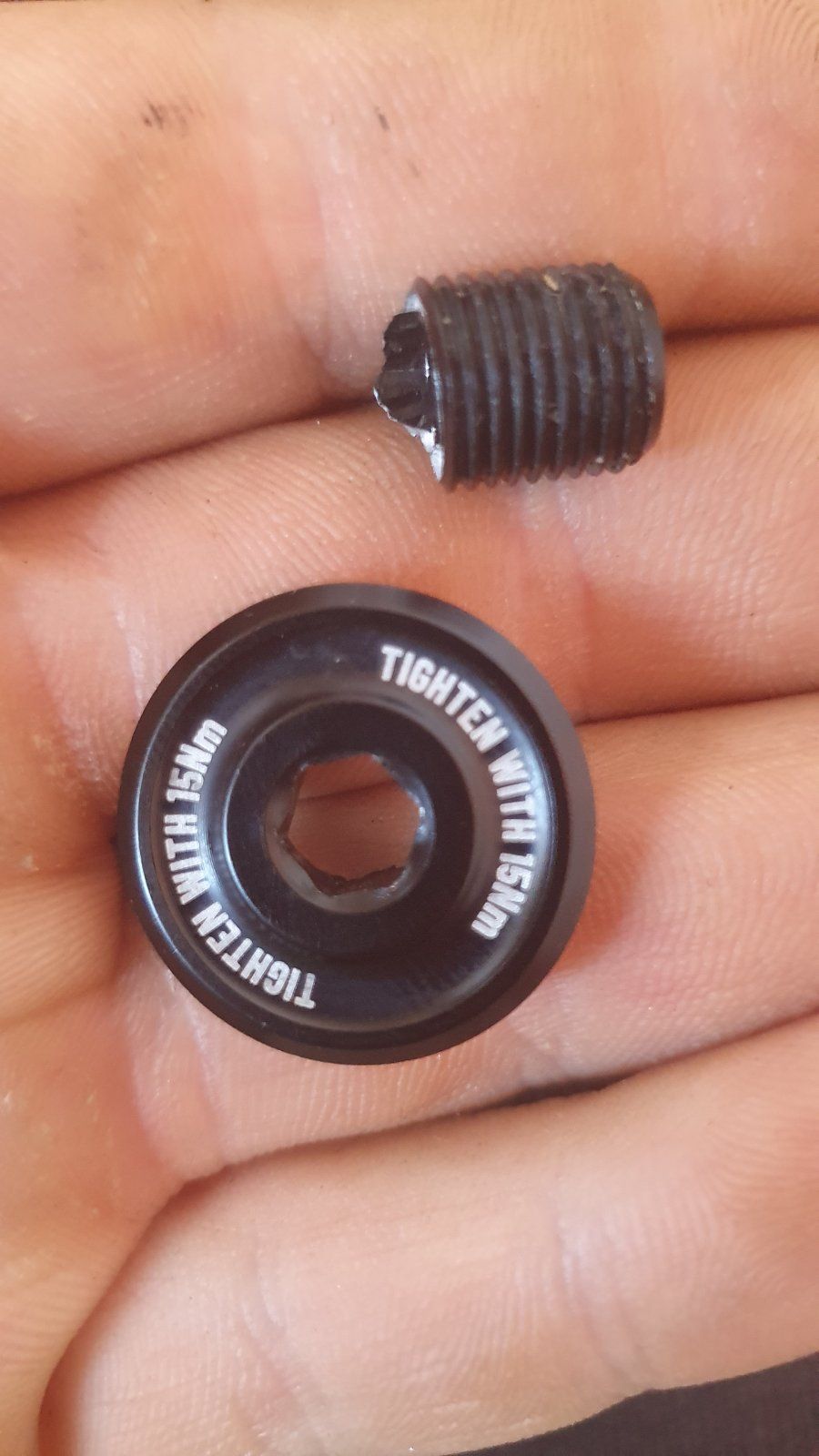

Servus ich bräuchte mal kurz hilfe ich hab heute bissel an meinen rad rum geschraubt und mir ist leider die eine lagerschraube gebrochen trotz Drehmoment Schlüssel. Weiß jmd wo man doe mach kaufen kann online und es nicht länger wie 7 tage dauert?Anhang anzeigen 1326322
Musst eine ServiceAnfrage machen auf der Homepage. Dort findest Du auch die ExplosionsZeichnung im Archiv. Dauerte bei mir etwa 2 Wochen bis die Schraube eingetroffen ist.
