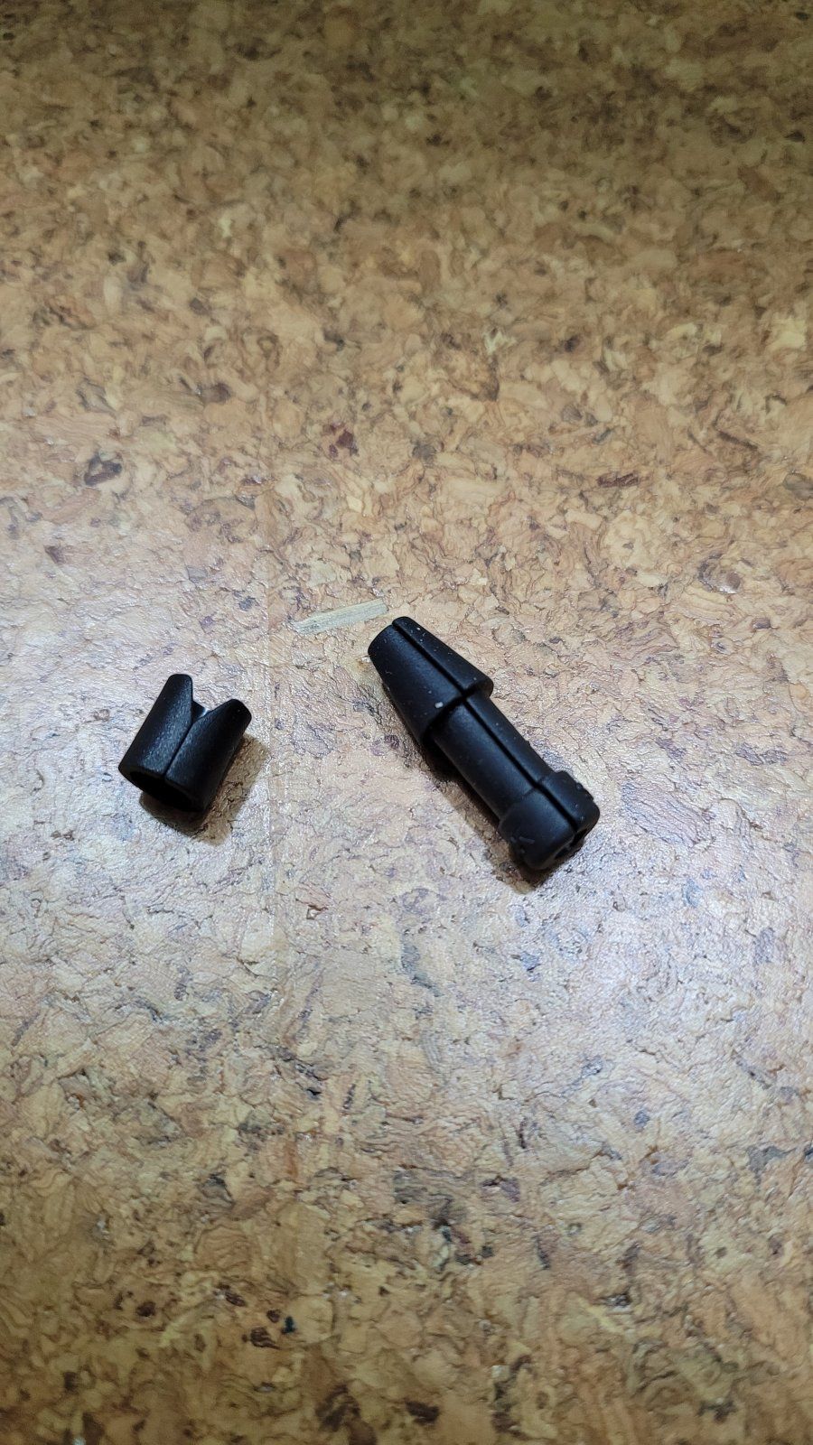

Die kannst du an den Ein- wie auch Ausgängen befestigen. Die Teile sollen die Leitungen auf Spannung halten, sodass sie nicht im Rahmen klappern. So zumindest die Theorie.
Hallo,
ich habe ein Spindrift Al Mix Frameset aufgebaut und da waren die abgebildeten kleinen Teile bei. Hatte aber so keine Idee wo die passen könnten, bei den Leitungsauslässen passt das nicht.
Hier jemand eine Idee?
VG
Das sind standartbeilagen beim Spindrift. Bei der Carbonvariante nimmt man die um die Züge zu fixieren damit sie nicht klappern

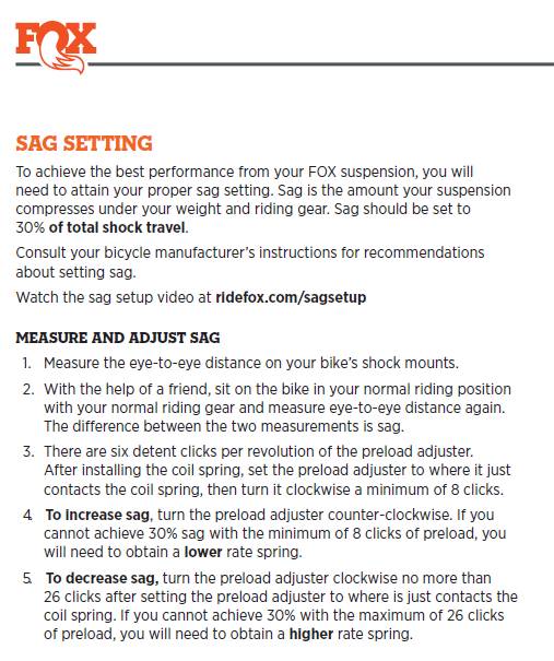

Federvorspannung 6-8 Klicks? Was genau meinst du damit? Die Feder sollte nur soweit vorgespannt sein, dass sie sich in der Höhe nicht mehr bewegen kann. Ansonsten nimmt man eine Federhärte höher. Die Vorspannung ist nicht dazu geeignet, um damit den Sag anzupassen.
RS gibt es so an mit "min. 2 Umdrehungen und max. 5 Umdrehungen" wenn die Feder sich nicht mehr bewegt.
Fox hat dabei andere Angaben. Je höher die Vorspannung/Preload umso schlechter wird das Ansprechverhalten.
Tolles Foto, saubere Landung!
Ist ja nicht zu übersehen, dass er einen Fox Dämpfer hat. Die neuere Gen von Fox hat Klicks für den Preload. 8 ist glaube ich das empfohlene Min. und entspricht was zwischen 1-2 Umdrehungen. Max erlaubt sind es 26 Klicks aber das will sicher keiner.
Auch wenn es CoilRocks ja schon geschrieben hat, hier ein Auszug aus der Anleitung zum DHX2:

Danke, dass Du das mit den 8 Klicks geschrieben hast. Dachte es wären min. 6 Klicks. Wie dem auch sei, mit 6 Klicks geht es auch. 🤪

Man benötigt def. "ein Paar clicks" mehr preload nach dem ersten "Kontakt" der Feder durch den Teller! Sonst würde beim topout (je nach setting mehr oder weniger) die Feder wackeln/klimpern, da der topout-o-ring etwas gestaucht wird...
