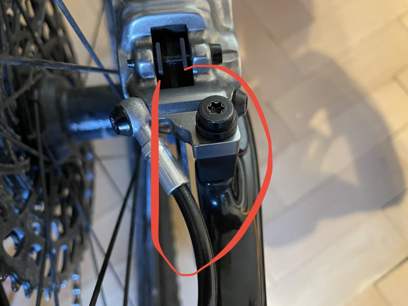

Hey, leider nach 2 Wochenenden Biken, hab ich nun festgestellt, dass die Scheibe am Hinterbau geschliffen hat. Siehe Bilder.
Was meint Ihr, kann man dort momentan noch weiter fahren zwecks CF. Propain is bereits kontaktiert worden.

Hatte mein Spindrift vor ca. 2,5 Wochen zu Propain geschickt. Mir wurde der komplette Hinterbau nun auf Garantie getauscht.
Nun Kam heute mein Spindrift zurück und siehe da, auf einmal ist deutlich mehr Platz zum Rahmen als vorher.
Die Nabe sowie die Bremsscheibe wurden nicht getauscht lediglich der Hinterbau. Ob Propain einen neuen Hinterbau hat?
