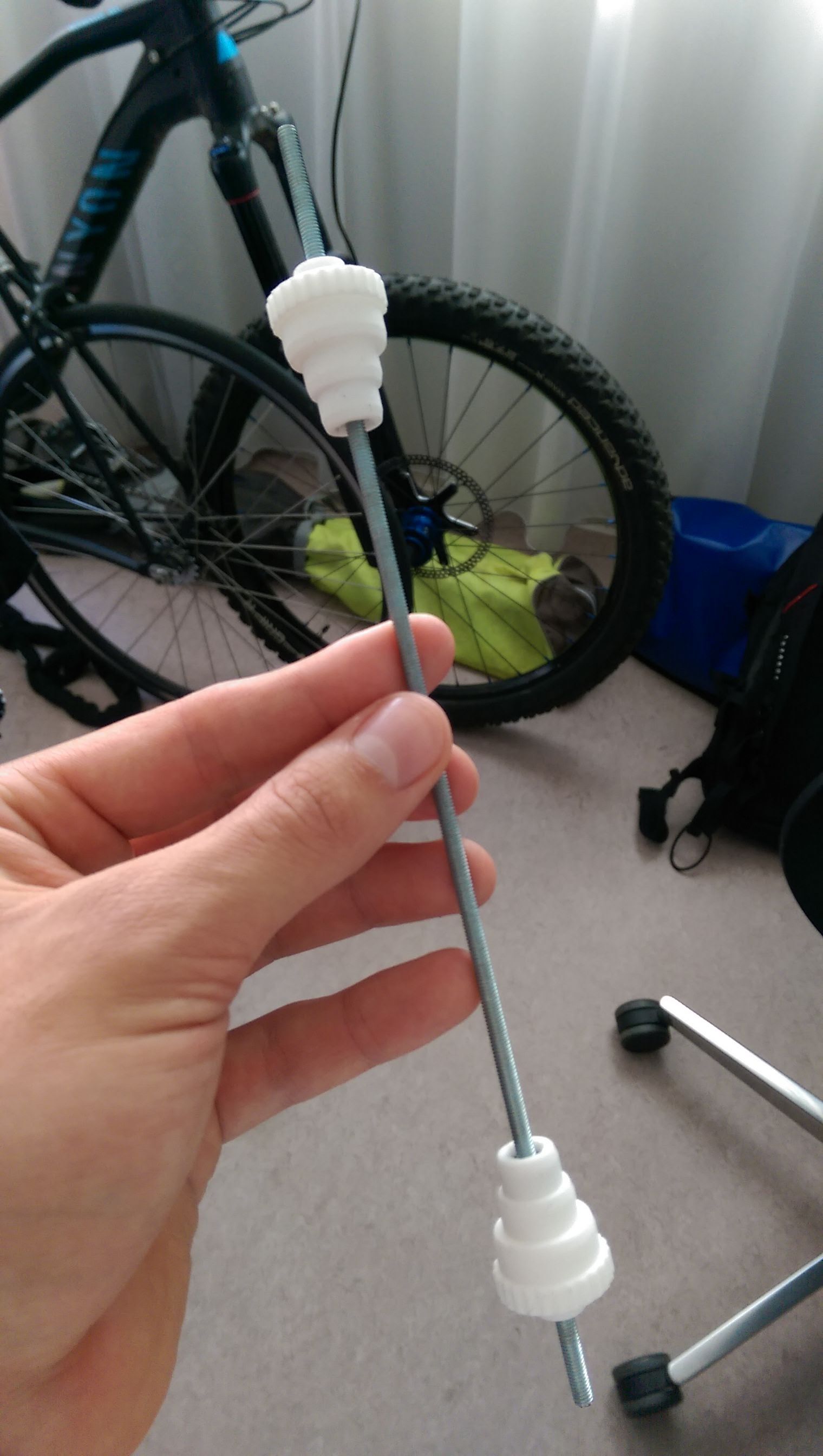

Ich habe mir einen Laufradadapter für den Zentrierständer drucken lassen. Hat hinten eingesetzte Muttern mit einem O Ring als Sicherung drin.
