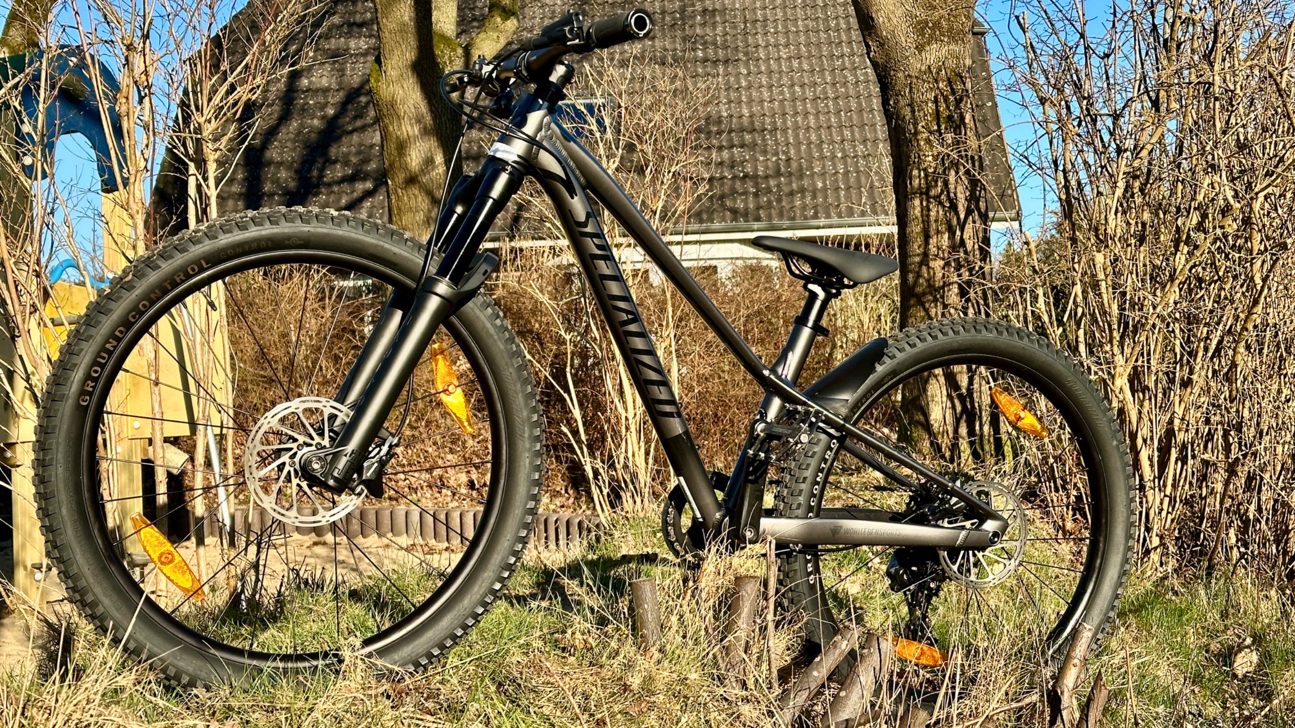

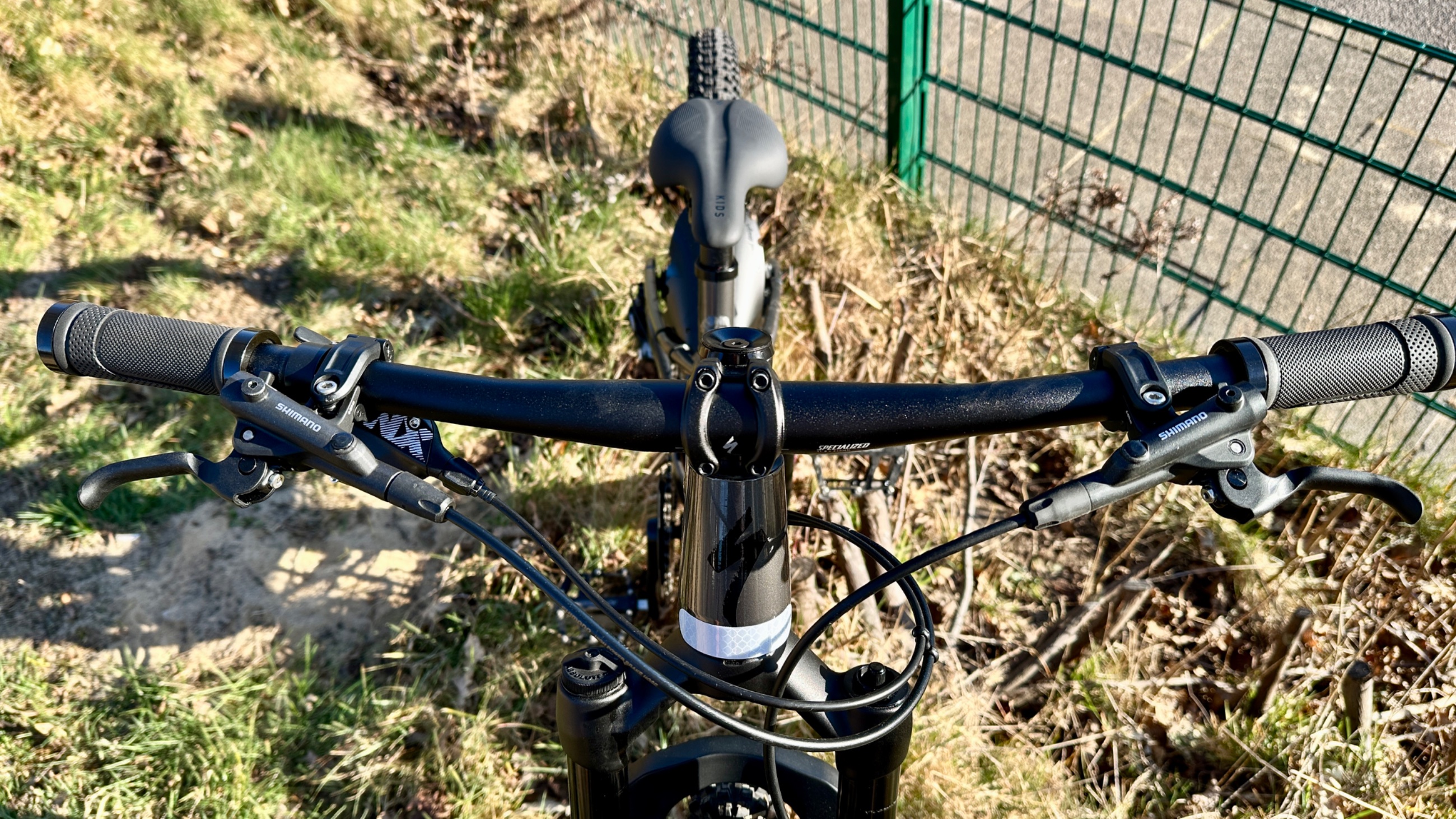

Liebe Freunde,
ich freue mich auf Eure Ratschläge.
Wir besitzen bereits das Specialized Riprock 24 mit der Starrgabel und das ist ein tolles Fahrrad, muss ich zugeben.
Plötzlich haben wir am Wochenende ein tolles Angebot für das Specialized Riprock Expert gefunden, das anscheinend nach einem Transportversicherungsfall verkauft wurde. Das Rad ist eigentlich in einem super Zustand, der Schaden betraf nur die SRAM NX Schaltung am Lenker sowie die SRAM Level Bremse vorne. Ansonsten sind die Laufräder, die Manitou-Gabel, der Rahmen und die Schaltung -alles einfach neu. Das Rad muss auch gereinigt werden.
Link zur Website des Herstellers: Specialized Riprock Expert
Der Preis war so attraktiv, dass ich einfach nicht widerstehen konnte, es nicht zu bekommen.
Der Rahmen ist anders als beim starren Modell, sowie der Lenker ist etwas breiter, 640mm, so dass ich sagen würde, das Fahrrad ist für ein etwas größeres Kind. Momentan fährt mein Sohn die starre Version mit einer Körpergröße von 123cm und es passt schon gut. Die Expert Version ist vom Gefühl her noch etwas zu groß, außerdem ist es natürlich schwerer. Also würde ich mir wünschen, dass man es langsam repariert und bereithält, wenn das Kind dafür bereit ist.
Meine Frage an die Runde und ich würde mich über jeden Ratschlag freuen ist folgende:
Ich bin ein reiner "Shimano" Mensch. Das Kind ist auch schon an die klassischen Schaltsysteme von Advent gewöhnt, d.h. wo man mit dem großen Finger den Gang lockert und mit dem Zeigefinger den Gang schwerer macht.
Logisch und am kostengünstigsten ist es, einen neuen SRAM NX oder GX Schalthebel und eine SRAM Level Vorderradbremse zu kaufen. Das soll nicht mehr als etwa 60 Eur kosten. Aber ich bezweifle, dass die Funktionsweise der SRAM-Schaltung wirklich bequem ist. Das Kind muss die Handfläche so unnatürlich verdrehen, um den Auslöseknopf für die Gangerhöhung zu erreichen, dass ich langsam über einen kompletten Tausch des Antriebs auf Shimano Devore oder SLX 11-fach Optionen nachdenke. Der Preissprung ist in diesem Fall recht hoch und wird bei 110-160 Eur landen.

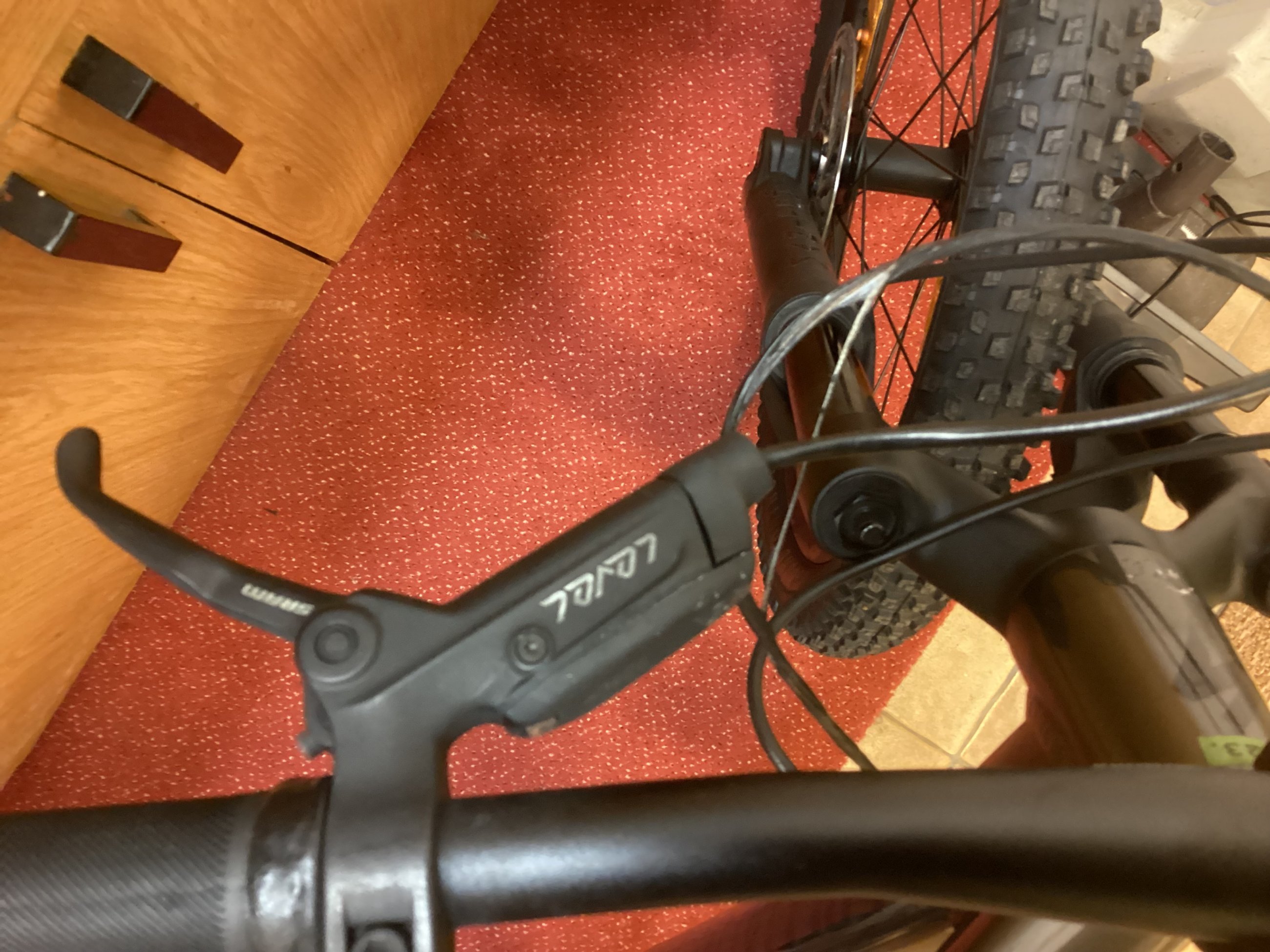

Außerdem würde ich gerne auf Shimano Deore Bremsen umsteigen (die haben eine gute Hebelverstellung) oder sogar SLX, aber in diesem Fall müsste ich auch die SRAM Bremsscheiben gegen Shimano tauschen und das würde eine weitere Investition bedeuten.
Vielleicht haben Sie ja gute Erfahrungen mit SRAM gemacht? Wenn ja, sollte ich vielleicht auch bei den Bremsen bei Sram bleiben? Irgendwelche Vorschläge für höhere Sram-Bremsmodelle als das Einsteigermodell "Level"?
Ich danke Ihnen sehr

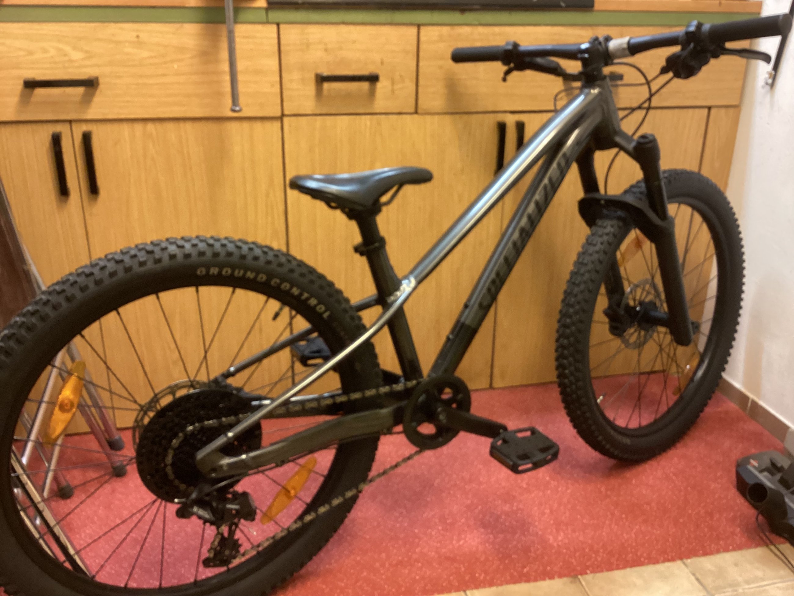

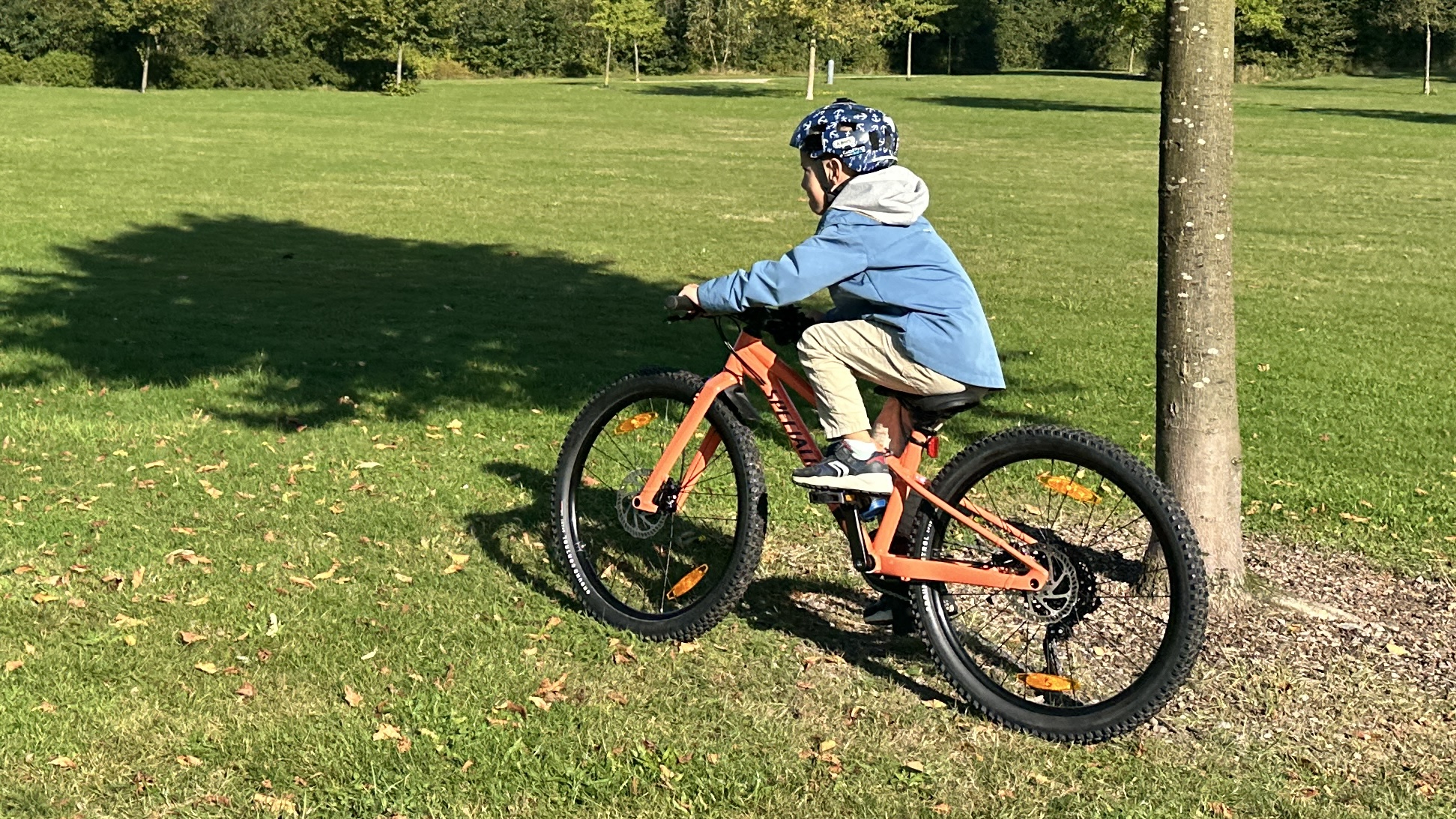

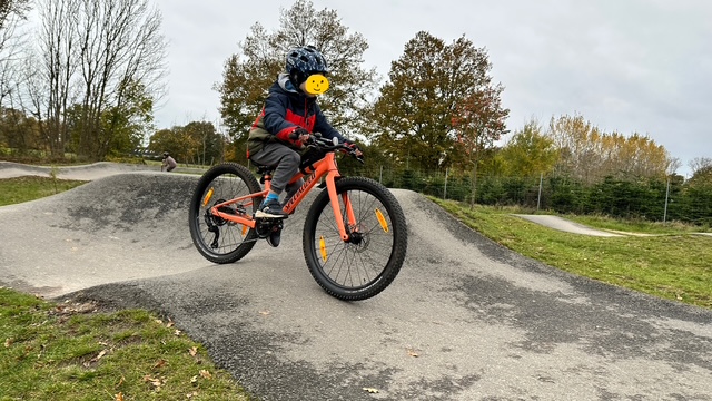

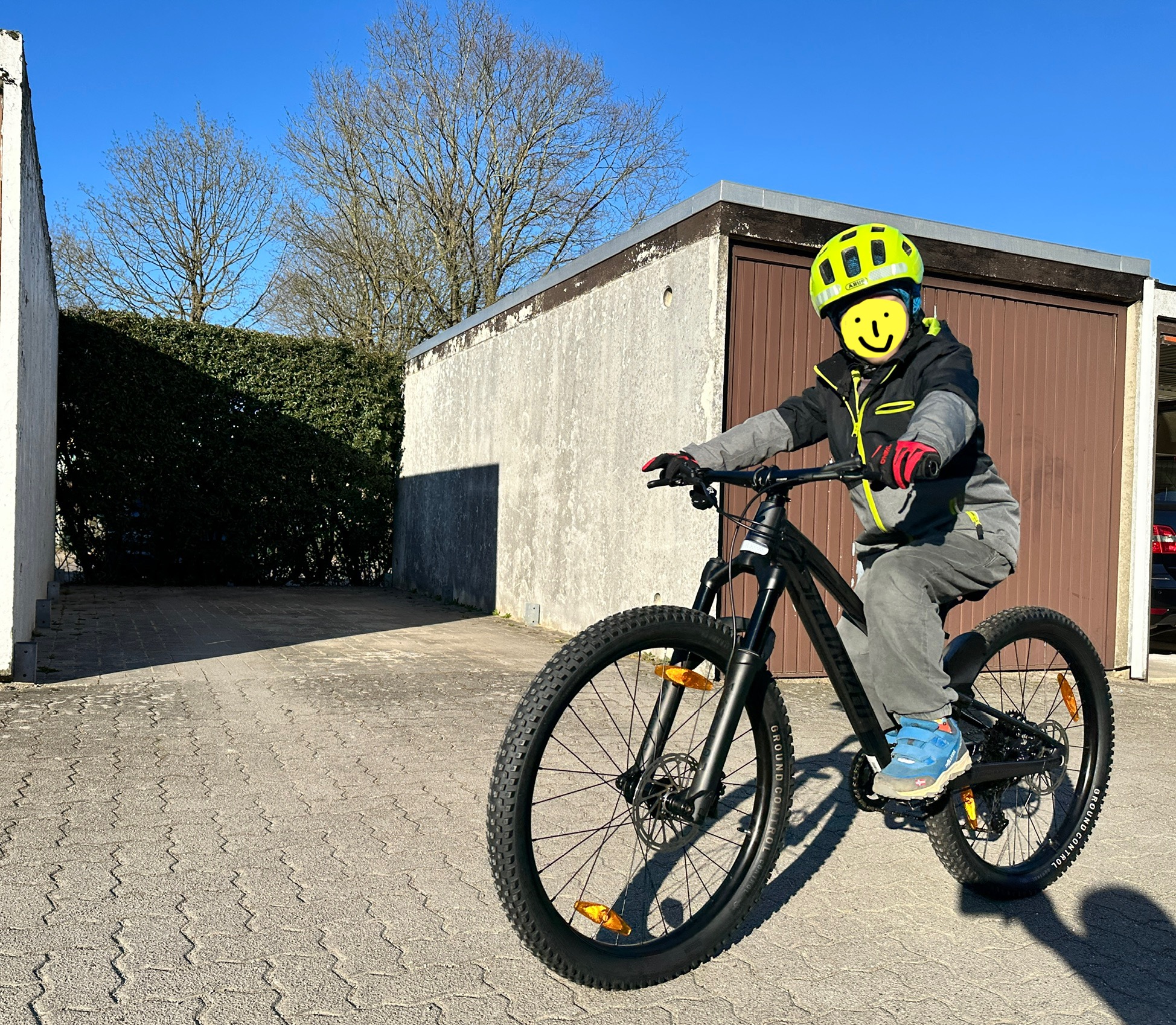

Das Foto vom Kind auf dem (ich vermute bisherigen) Bike sieht für mich auf den ersten Blick nicht ideal aus. Ist von einem einzelnen Foto immer recht schwer zu beurteilen, aber das Knie wirkt schon sehr weit oben. 🧐 Vielleicht passt das doch schon nicht mehr so gut?
Ich würde - auf Basis des Bildes - vermuten, dass zumindest der Sattel etwas hoch sollte.
Wir fahren ausschließlich SRAM Schaltung an unseren Bikes, auch bei den Kids. Das funktioniert grundsätzlich schon ganz gut. Ich selbst bin nach vielen Jahren Shimano auf SRAM umgestiegen und die Umgewöhnung hat keine zwei Ausfahrten gedauert.
Vielleicht macht es aber Sinn, gleich in einen Schalthebel aus der höheren Klasse zu investieren. Die laufen noch mal etwas besser. Hier im Forum wird oft gesagt, dass der Hebel den größeren Einfluss im Vergleich zum Schaltwerk hat.
Auch bei der Level kann man über ein Upgrade nachdenken. Wobei die für den einfachen Einsatz schon auch den meisten Kids vollkommen ausreicht.

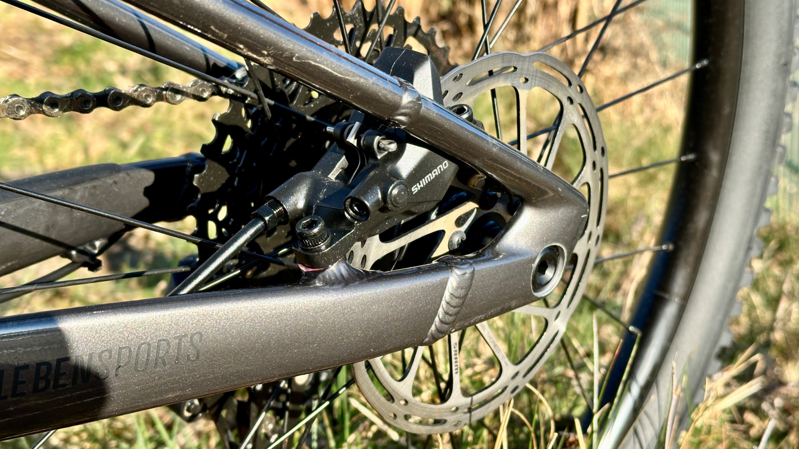

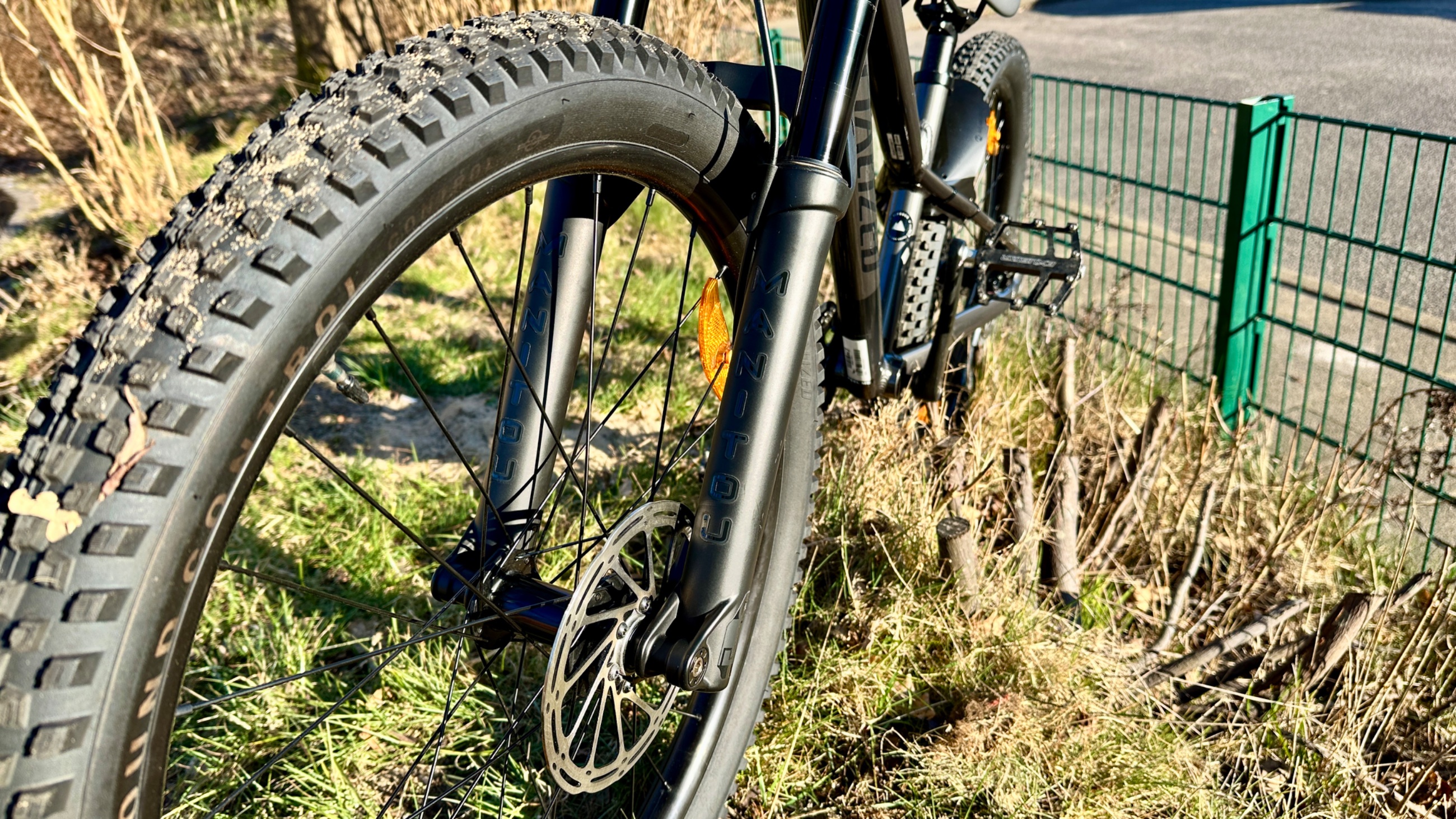

Da sehe ich keinen Grund warum man die Scheiben tauschen müsste. M. E. können die alten Scheiben problemlos weitergefahren werden, auch wenn eine neue/andere Bremse montiert wird. Ich bin kein Fan der montierten Centerline-Scheiben, aber das ist eher Geschmackssache.
Wie oben schon geschrieben haben wir mit SRAM ganz gute Erfahrungen gemacht. An unseren Kids-Bikes ist eine SRAM G2 RSC verbaut. Eine Level haben wir kürzlich gegen Magura MT5 getauscht. Ansonsten sind noch Magura MT4 und MT8 an den anderen Bikes der Kids im Einsatz.

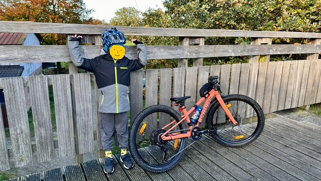

Bei meinem Kind zum Beispiel ist der Sitz auf eine maximal niedrige Position eingestellt, da es sonst den Boden nicht richtig berühren kann. Eine höhere Einstellung würde sein Selbstvertrauen mindern, und er könnte nicht an jeder Ampel usw. einfach aufsteigen.
Mir ist auch bewusst, dass 24 Zoll Laufradgröße etwas zu früh für diese Höhe ist, aber Specialized hat erklärt, dass es bereits möglich ist, das Riprock mit dieser Höhe zu benutzen, also sind wir direkt von 18 Zoll auf 24 Zoll gestiegen.

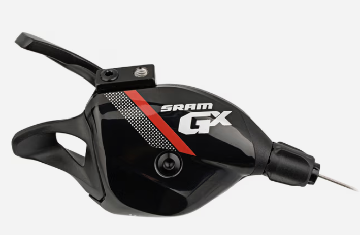

Ich danke Ihnen. Ein wirklich wertvoller Kommentar und Ratschlag.

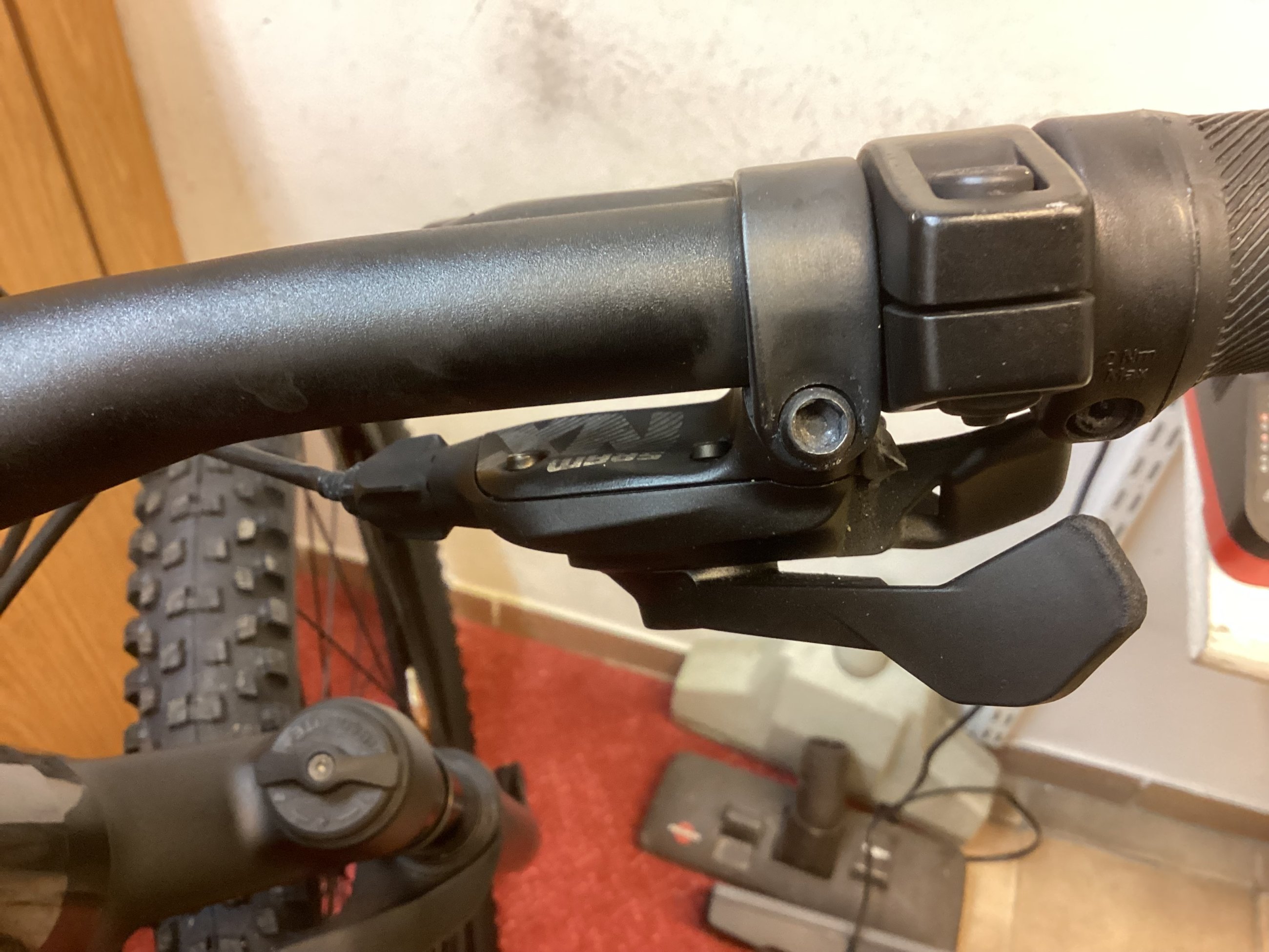

Ich werde purhcase Sram Gx 11 Geschwindigkeit Shifter dann gehen, so ist es eine Art von Upgrade im Vergleich zu den Standard ein, als auch ich werde mir beibringen müssen, wie man das Kabel durch den Rahmen laufen (thgis ist meine erste experiance mit internen Kabel-System Fahrräder). Der Rest des Getriebes ist komplett NX und es ist einfach neu und unbeschädigt
Wenn ich mich nicht irre, ist die Dicke der SRAM- und Shimano-Bremsscheiben leicht unterschiedlich.
Bitte teilen Sie uns mit, ob Sie bei den genannten Modellen die Möglichkeit haben, den Hebel wirklich so nah wie möglich an den Lenker zu stellen.
Ich säe Shimano SLX M7100 in Aktion und ich habe das Gefühl, dass der Griff kann wirklich nahe am Lenker eingestellt werden. Ich möchte auch keine zu starken Bremsen einbauen, und 2-Kolben-Versionen vorne und hinten sollten für das geringe Gewicht des Kindes und des Fahrrads in Ordnung sein
Idealerweise die Zughülle drin lassen wenn sie noch unbeschädigt ist. Dann kann man sehr einfach den Zug durch die Hülle schieben und muss sich nicht mit der Verlegung durch den Rahmen herumschlagen.
Wenn die Hülle auch beschädigt ist und getauscht werden muss, dann die neue Hülle an der alten befestigen, so dass beim herausziehen der alten Hülle die neue gleich eingezogen wird.
Das ist für neue Bremsen unerheblich. Die Modelle kommen alle mit unterschiedlich dicken Scheiben klar.
Ja, das geht bei allen hier und im verlinkten Beitrag genannten Modellen. Der Beitrag dreht sich explizit um geeignete Bremsen für Kinder.
Mein erster Gedanke bei den Bildern war auch, dass der Sattel viel zu tief ist. Der Sattel muss so eingestellt, dass er zu den Pedalen den richtigen Abstand hat. Zum Absteigen muss man dann halt runter vom Sattel. Wenn das Thema Selbstvertrauen ein grosses Problem ist, kann man den Sattel auch sukzessive hochstellen. Also alle paar Fahrten ein paar Millimeter...
Aber so wie das Kind jetzt sitz, kann es weder Druck auf die Pedal noch auf das Vorderrad ausüben.
Sehe ich genauso. Für den pumptrack (oder einen trail) ist die sattelhöhe gut, ansonsten so schnell wie möglich hoch damit und absteigen üben. Die Kids gewöhnen sich normalerweise sehr schnell an das richtige absteigen.
Keins meiner 3 Kinder kommt auf dem Sattel mit den Füssen auf den Boden. Ich übrigens auch nicht.
Vor dem Sattel absteigen muss hier geübt werden.
Das Rad an sich finde ich jetzt nicht zu groß
Und ich empfehle den Selbsttest, stelle bei deinem Rad den Sattel so ein das du mit den Füssen auf den Boden kommst. Und dann probieren einen leichten Berg hochzufahren...
Hier ist noch hervorzuheben, dass auf dem Pumptrack oder Trail mit niedrigem Sattel im Stehen gefahren wird. Daher ist es dort sinnvoll, dass der Sattel möglichst niedrig und somit nicht im Weg ist.
Manche - meist jüngere - Kids brauchen die Sicherheit im Stand einen Fuß brauchbar auf den Boden zu bekommen, auch ohne spezielle Abstiegstechnik (die ja auch erst mal erlernt/verinnerlicht werden muss). Das war anfangs bei unserer Tochter auch so. Wenn man wegen dem hohen Sattel das x. Mal umgekippt ist, weil man plötzlich stehen bleiben/absteigen muss und die Technik noch nicht so verinnerlicht hat, dass das dann klappt, dann dürfte das für die Motivation nicht eben förderlich sein.
Empfehlung wäre demnach:
  • Auf-/Abstiegstechnik üben - im Stand vor dem Sattel stehen und nicht darüber/draufsitzen.
  • Wenn das halbwegs sitzt, dann die Sattelhöhe richtig einstellen.
Geschätzt und zur Kenntnis genommen. Als ich das Fahrrad reinigen, scheint die dsks mit einigen klebrigen Staub bedeckt sein (wie hwen die bycycle Aufenthalt lange in einigen schmutzigen Keller. Ich werde sehen, ob ich es schaffen, sie durch Erwärmung ein wenig clkean. Der „MucOff“ Bremsenreiniger hat bis jetzt nicht geholfen.

Ja, ich sehe auch, dass die Beine gerader sein sollen. Aber das Selbstvertrauen ist eigentlich das Problem. So hoffe ich, dass ich es diesen Sommer schaffe, wirklich mit der Erhöhung der Sattelhöhe zu beginnen.
In der Zwischenzeit gibt Specialized folgenden Rat, und nun ist es bei uns genau so, wie es auf dem Bild für die richtige Position des Fußwinkels zum Boden steht, wie Specialized rät. Aber bei genau dieser Rahmengeometrie scheint die Anleitung von Specialized nicht wirklich zu passen:
Ja, klar, das verstehe ich voll und ganz. Ich selbst komme mit dem Fahrrad auch nicht auf den Boden. Es ist eine Frage des Selbstbewusstseins für das Kind und ich versuche, es nicht zu sehr zu drängen. Ich hoffe, es kommt von selbst.
Und ich werde den Ratschlag befolgen, die Höhe schrittweise Millimeter für Millimeter zu erhöhen.
Danke, das scheint genau unser Fall zu sein.

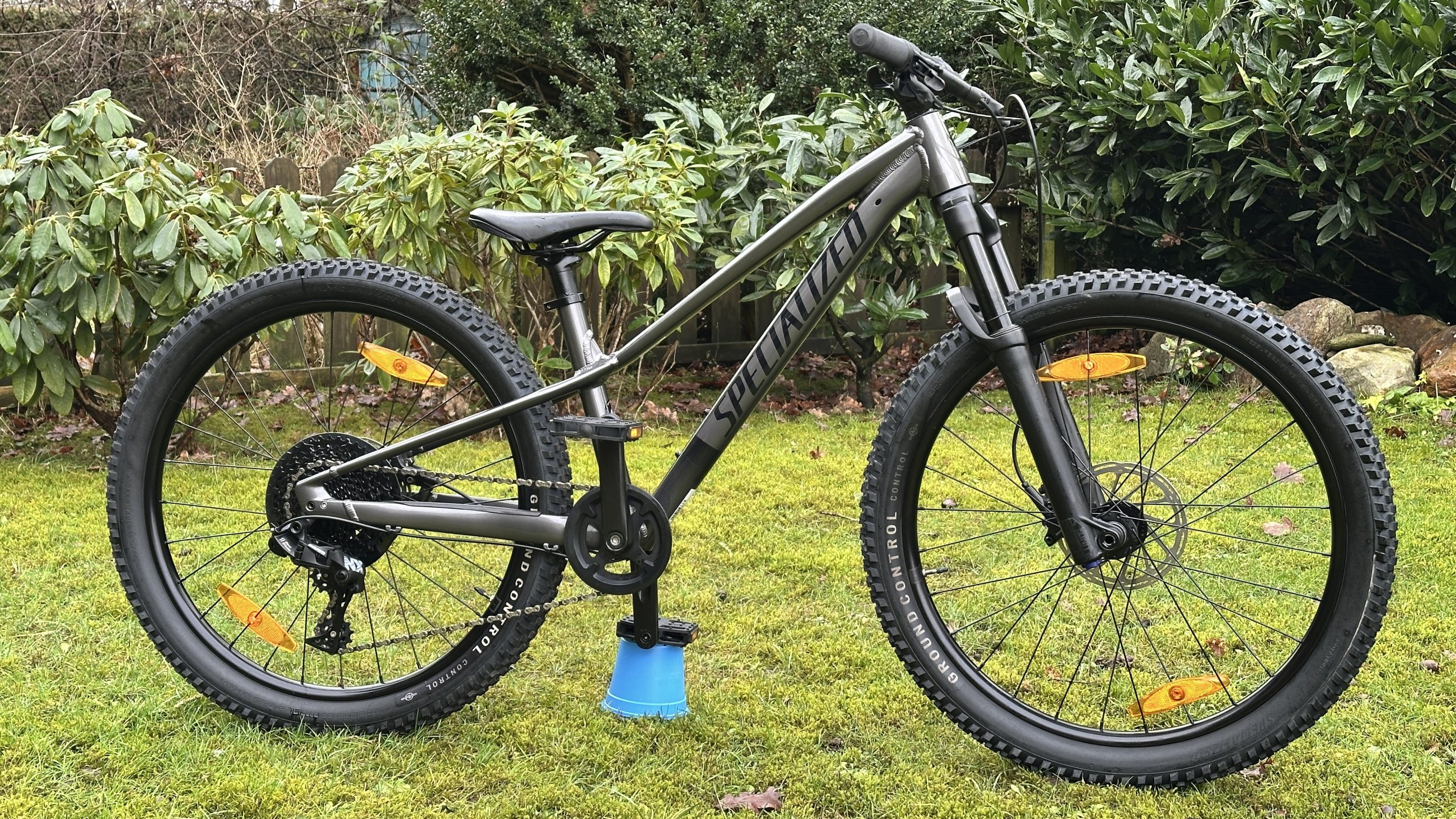

Wir haben dieses kleine Projekt der Restaurierung des Fahrrads abgeschlossen.
Es bekam:
  • neue NX, 11-Gang-Schaltung, gleich wie die Serienschaltung

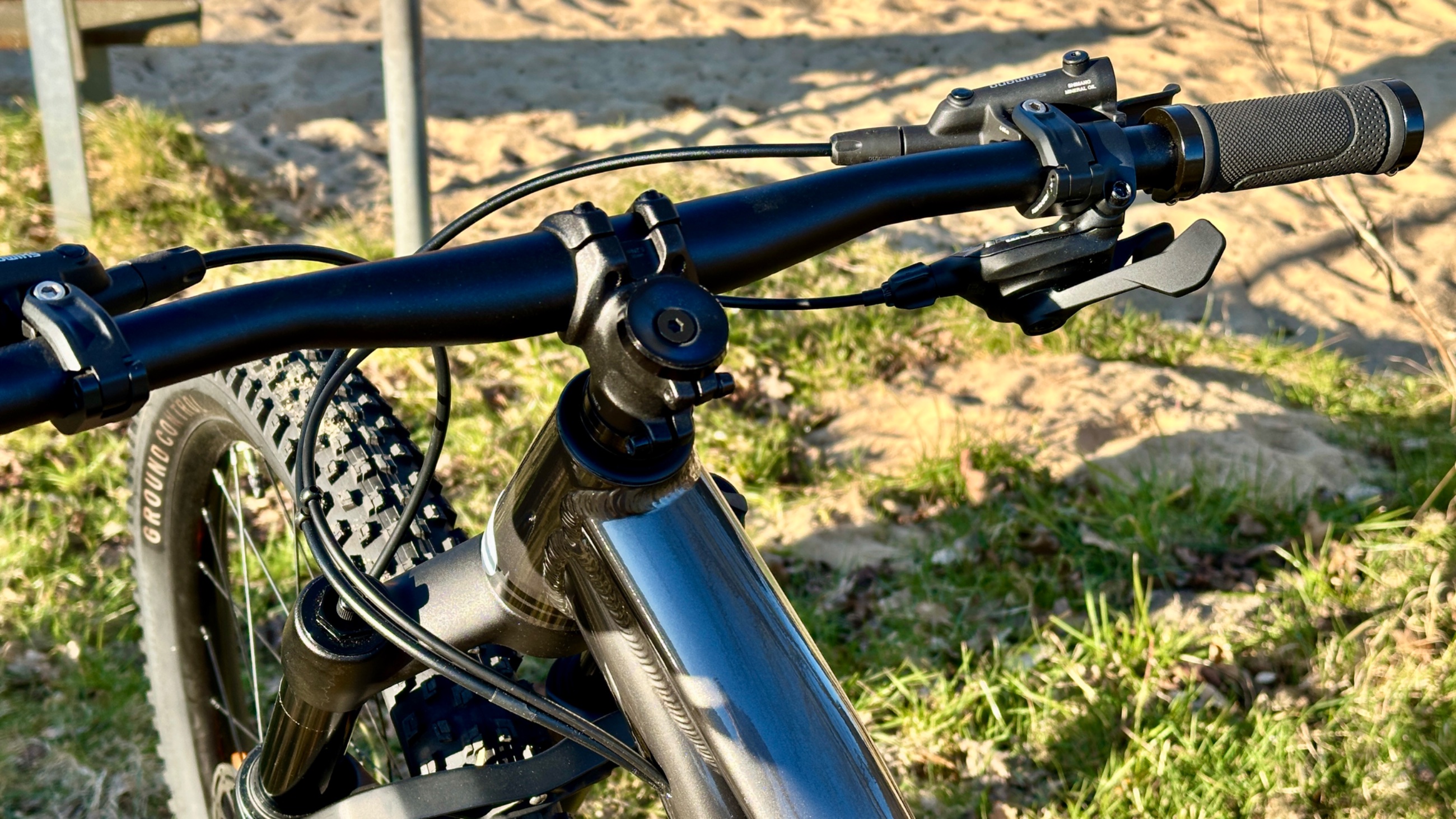

  • Shimano 6100 neue Bremsen. Bremsscheiben bleiben original SRAM. Diese Kombination funktioniert gut

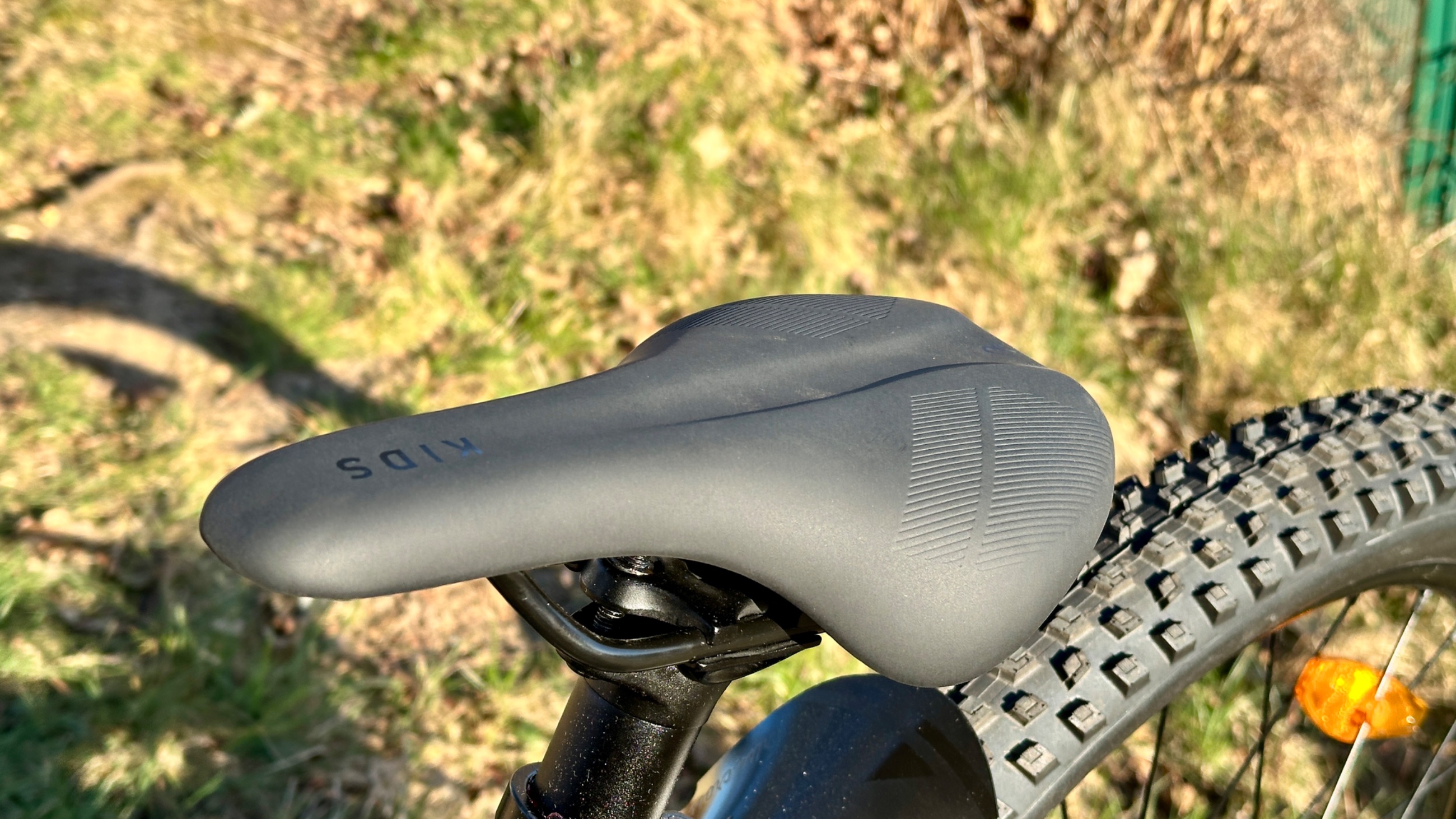

  • Kinderfreundlicher Sitz (bis 8 Jahre)
  • 95mm Griffe für den Lenker anstelle der originalen 130mm. Ich würde sagen, sie sind an der Grenze. Ideal für das Kind wäre etwas wie 110mm, aber nicht leicht, solche zu finden
Insgesamt denke, es ist schön Fahrrad
Vielen Dank für alle Ratschläge oben
Kindergriffe gibt es viel aber für 19mm Lenker alle 110 bzw. 115mm lang
https://www.bike-components.de/de/SDG/Slater-Jr-Lock-On-Lenkergriff-p67643/?v=31480-cyan
https://www.bergfreunde.de/sixpack-...VAtbouZvavGIIjmxKdkP2YAnLwM9-uk8aAnnLEALw_wcB
https://funnmtb.com/products/hilt-jr
und man muss auch keine Niere da für verkaufen
