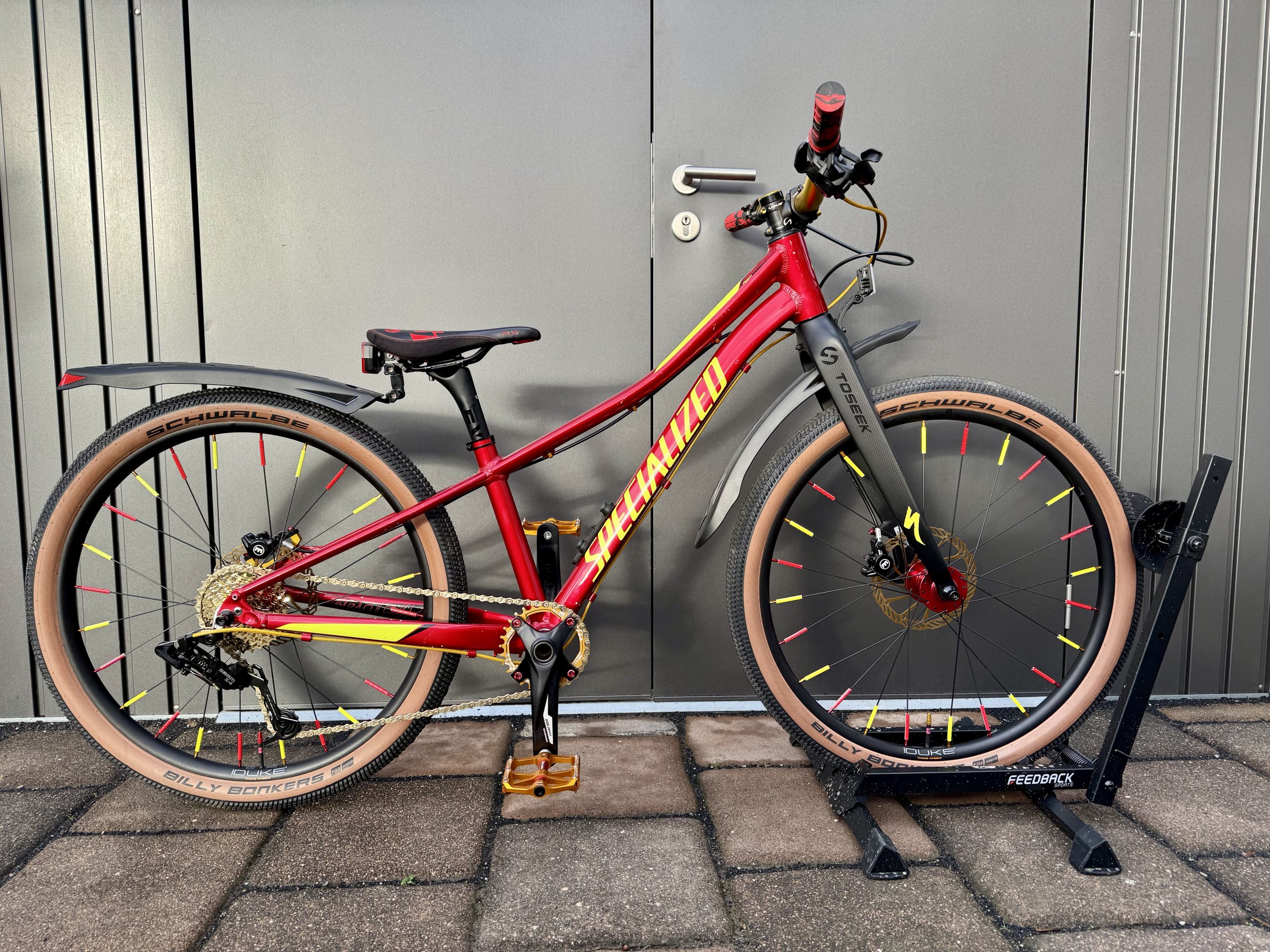

[Aufbau] 24" Allround Hardtail für Alltag und mehr
Reflektoren vorne * und hinten, vermutlich auch noch ein paar mehr an die Speichen.
Hinten kommt einer mit integriertem AirTag * dran.
Hm, das Thema mit den Reflektoren ist nicht so trivial, wie ich gedacht hatte.
Hinten:
Befestigung an der Sattelstütze geht schon, auch wenn die nach oben hin breiter wird. Durch ein Gelenk sitzt der Reflektor auch recht weit oben. Trotzdem ist das mit Bezug auf den Reifen noch sehr niedrig und zumindest nicht 100% über dem Reifen. Etwas besser könnte es werden wenn der Reflektor direkt am Sattelgestell montiert werden kann. Schaue ich mir mal an, ist dann vielleicht auch noch etwas dezenter/schöner. Oder seitlich an den Streben neben dem Reifen - aber für das dünne Rohr sind die aktuellen Standard-Halter zu groß.
Vorne:
Eine Standard-Halterung ist zu schmal um sie mittig am 31,8 mm dicken Lenker zu montieren.
Vielleicht doch eher Montage an der Gabel, zusammen mit dem Schutzblech.
Der Sattelauszug passt also wider Erwarten doch zum Fahrer?
War zwar heute auch schon wieder dunkel 🌓, aber trotzdem mal schnell/grob geschaut.
Pedal unten, Bein gestreckt. Nicht ganz verkehrt. Jedenfalls sollte der Sattel nicht deutlich tiefer sein.
Da kommt mir die Gabel jetzt doch wieder etwas lang vor. 🧐
Die Reflektor-Problematik lässt sich hier erahnen:

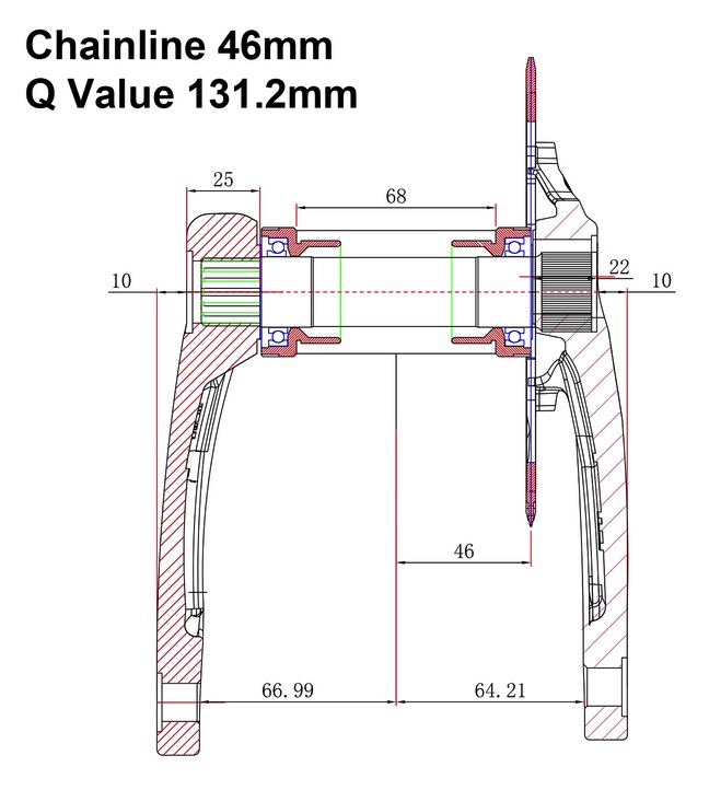

Wieviel Abstand (innen gemessen) hast du denn von Kurbelarm zu Kurbelarm?
Ganz grob gemessen komme ich auf ~135 mm. Müsste aber den zweiten Kurbelarm noch mal abbauen und andersherum reinsetzen, um das genau messen zu können. Mache ich bei der nächsten Schrauber-Session mit dem Sohn nächste Woche.
So, heute kam die neue Alu-Abdeckung für die Kurbel, also musste ich da ohnehin noch mal ran
Laut Spezifikation auf der Produktseite sollen das 131.2 mm sein:
Tatsächlich messe ich da - trotz zusätzlicher Spacer - die angegebenen 131 mm. 🧐 🤷‍♂️
