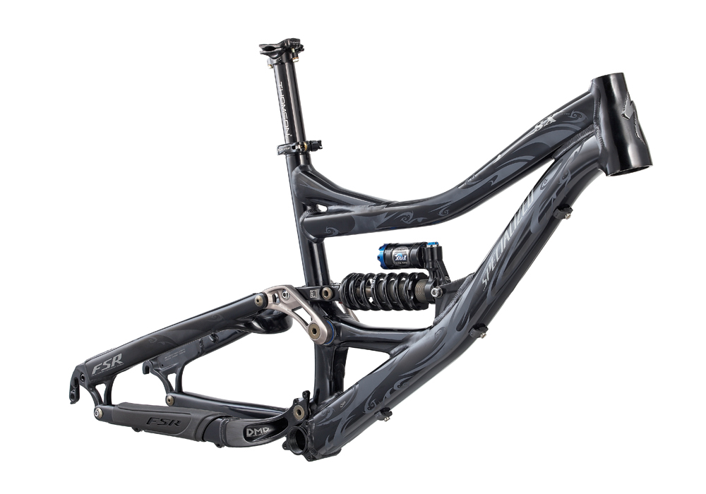

Das ist der Rahmen:
Das ist der Hinterbau, 12 mm Steckachse:
Die Achse ist voll eingedreht und schaut auf der linken Seite ein Stück raus, weiter eindrehen und Hinterbau zusammenziehen geht also nicht weiter...
Und hier sieht man den Spalt, der zwischen Ausfallende und Achse bestehen bleibt, auch wenn man die Achse anzieht:
Der Hinterbau scheint also ne 12 mm Steckachse bei 142 mm Einbaubreite zu benötigen - so viel ist nun klar ;-)
