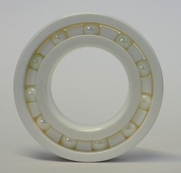

Vollkeramiklager [emoji6]
Aber Keramik bricht. Wenn die Suppenschüssel fällt, ist diese zersprungen. Fällt der Blechteller, passiert nichts.
[emoji23][emoji23] - ernsthaft?
Also wenn Du dabei an Omas Suppenschüssel denkst, dann solltest Du besser vorher Google bemühen oder z. B. das hier lesen:
https://www.maschinenmarkt.vogel.de/risiken-von-keramiklagern-werden-oft-ueberschaetzt-a-403943/
Und selbst dieser Artikel ist schon 5 Jahre alt - mittlerweile hat sich da einiges getan.

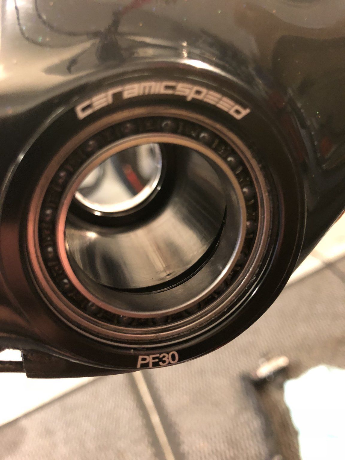

Innenlager fahre ich nur C-Bear. Da habe ich noch nie was dran machen müssen und die laufen wie am ersten Tag.
Habe ich mittlerweile fast 1,5 Jahre drin. Im Jahr fahre ich so ~500h.
