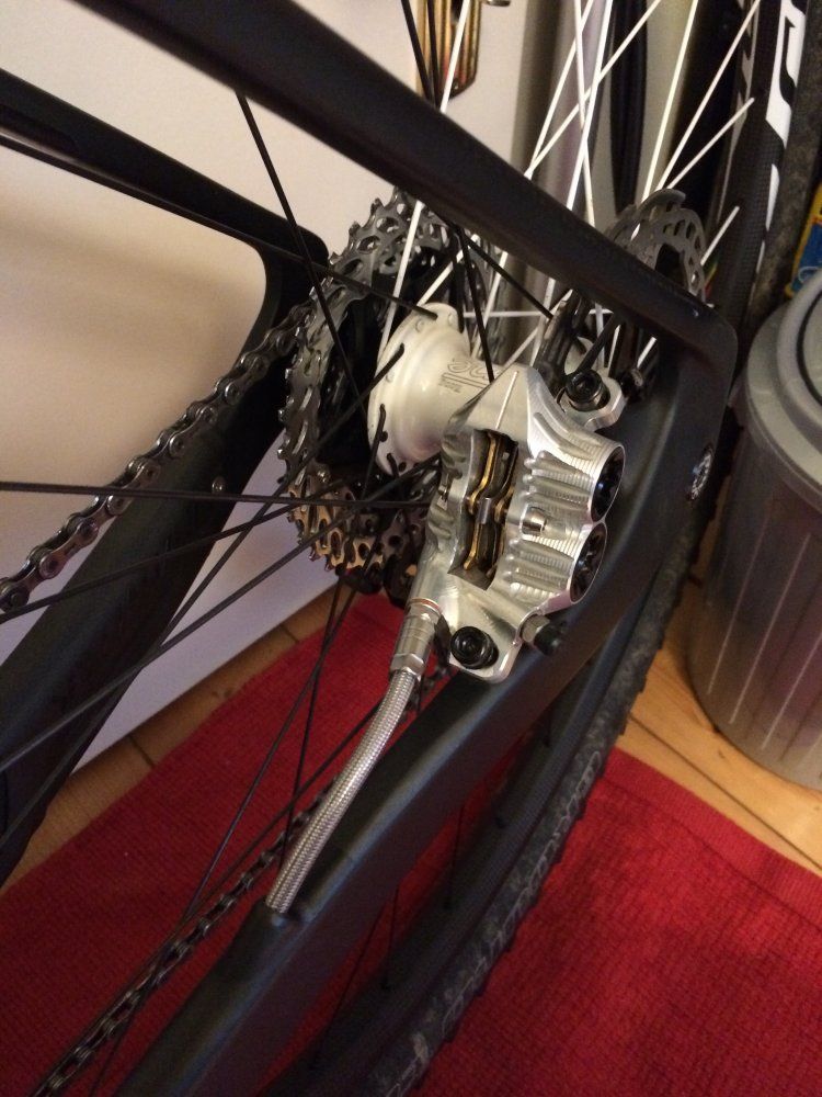

Wer hat denn noch ein Stumpi Hardtail und wie schaut es bremsentechnisch bei euch aus? Irgendwie sagt mir das nicht so zu wie die Leitung seitlich über die Strebe raussragt. :(
Aber eine Fromula dürfte ähnlich aussehen, oder? Was für (DOT) Bremsen gibt es denn, die nicht überstehen könnten?
Du kannst bei einer Hope den Anschluss tauschen (Entlüftungsnippel mit Leitungseingang) . Siehe mein Bild.
Der Nippel steht minimal nach außen. ist aber in Betrieb kein Problem.Du kannst auch anstelle eines Nippels eine Madenschraube nehmen

übrigens. ganz schönes rumgef****. Um die Stahlflex da in das Loch vom Rahmen zu bringen musste ich von 5 mm auf 6,5 mm aufbohren. Nur passte da meine Bohrmaschine nicht in den Rahmen, wegen der hinteren Strebe. Hat mich 2 Stunden und blutige Finger gekostet. Hab das Loch per Hand und einem 6,5 er Bohrer aufgedreht (das geht gut 3,5 cm tief rein)
Ja, an der E4 und V4 ist Nippel und Anschluss vertauscht aber ich befürchte das geht bei der X2 nicht!? Da zeigt das Nippelloch auch eher nach unten...
Ich will unbedingt die Hope Bremshebel behalten, deshalb käme ich auch mit einem Fremd-Sattel am Heck zurecht. Keine super Lösung aber besser als mit der Ferse ständig daran hängen zu bleiben...
