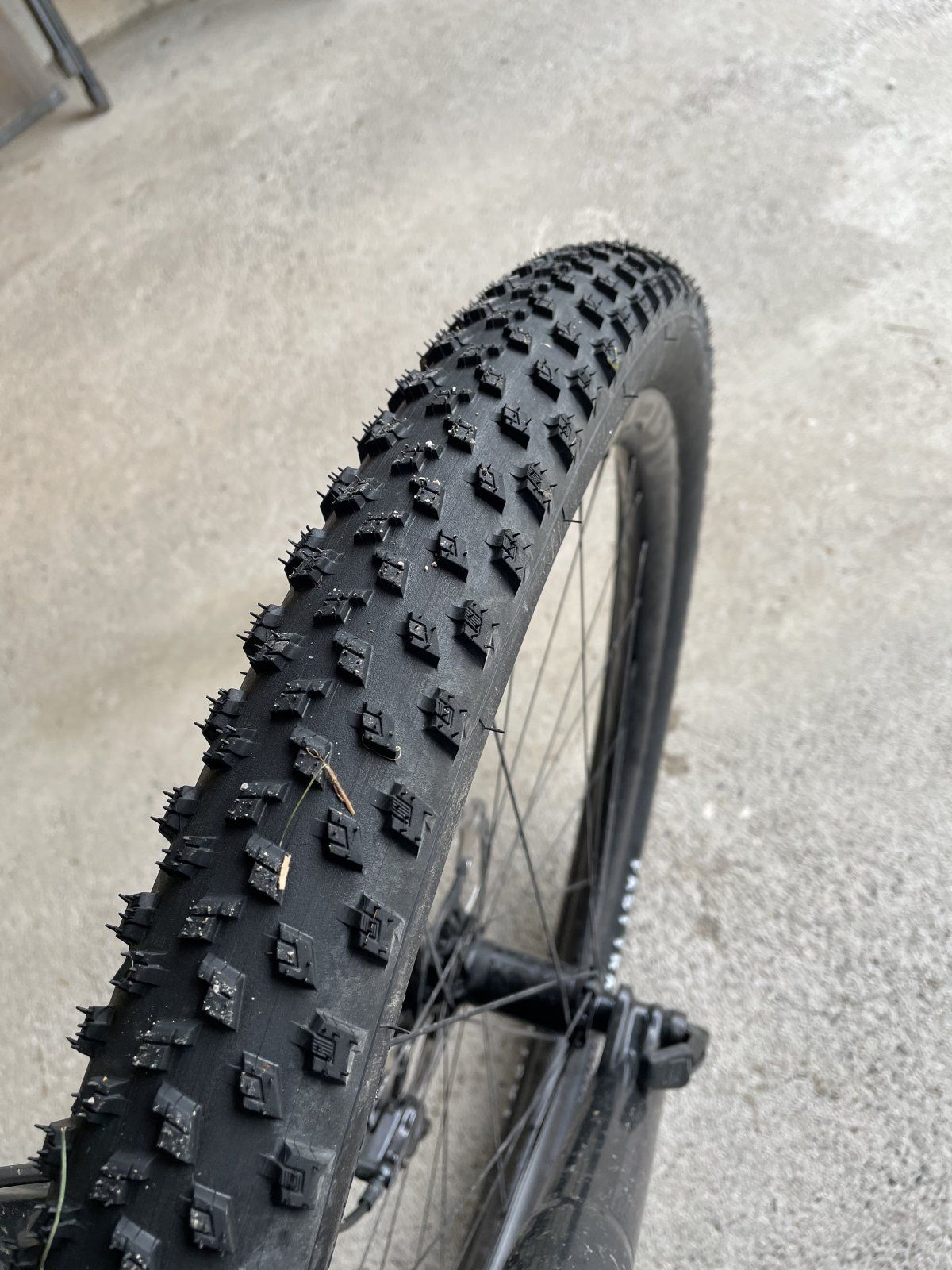

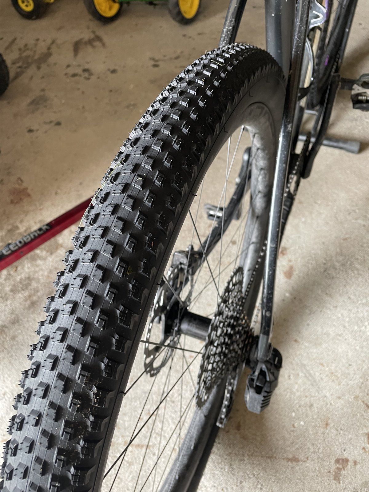

hat mal jemand die breite und höhe des renegade 2,35 nach einigen tagen auf der felge?
meistens kommt so ein reifen ja noch etwas in der größe, daher die frage.
Bin erst 120km mit denen gefahren. Am Wochenende steht nochmal was längeres an. Dann würde ich die Daten durchgeben.
Nach der Montage hatte der FT 59,5mm und der Renegade 58,5mm
Nach 200-300km hat der renegade eine Breite von 60mm auf einer 30er Felge und eine Höhe von 55 mm .
Der FT hat jetzt eine Breite von knapp 61mm und eine Höhe von 56mm.
Luftdruck 1,8 vorne und 2,0 hinten
Sicher auf der sicheren Seite dann bei den breiten Felgen… Ich bin beim Gewicht drunter, fahre im Gelände mit den 2,3ern und 27mm Felgen 1,3 v und 1,5h. Hab mich da auch vortasten müssen…

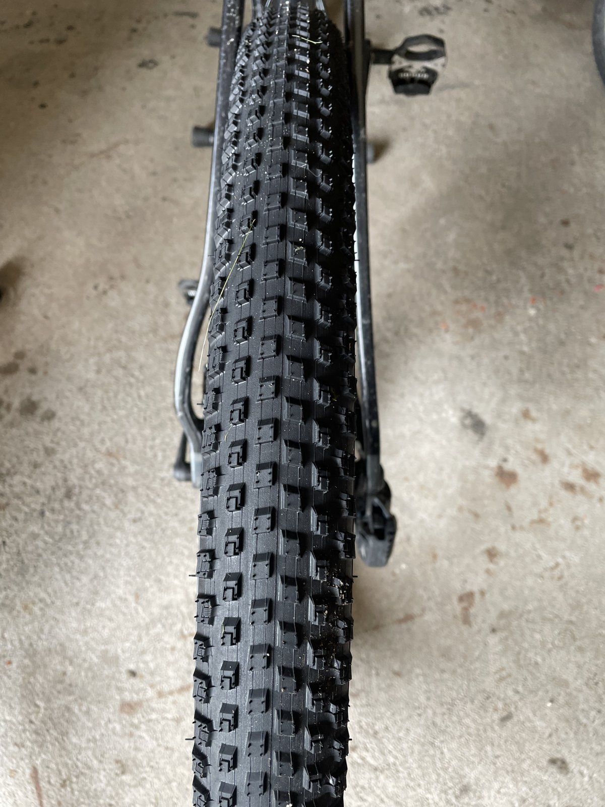

hast Du den nicht verkehrt rum montiert? Die "scharfe Kante" soll in Aufsicht hinten doch immer nach vorne für besseren Grip beim beschleunigen. Beim Vorderreifen umgekehrt für besseren Grip beim Bremsen.
So jedenfalls fahre ich meine Renegade und Fast Tracks.
Keine Ahnung. Schon lange her. Ist aber lt Richtungspfeil montiert. Da schaue ich immer drauf.
Fahre ich aber auch schon länger nicht mehr
