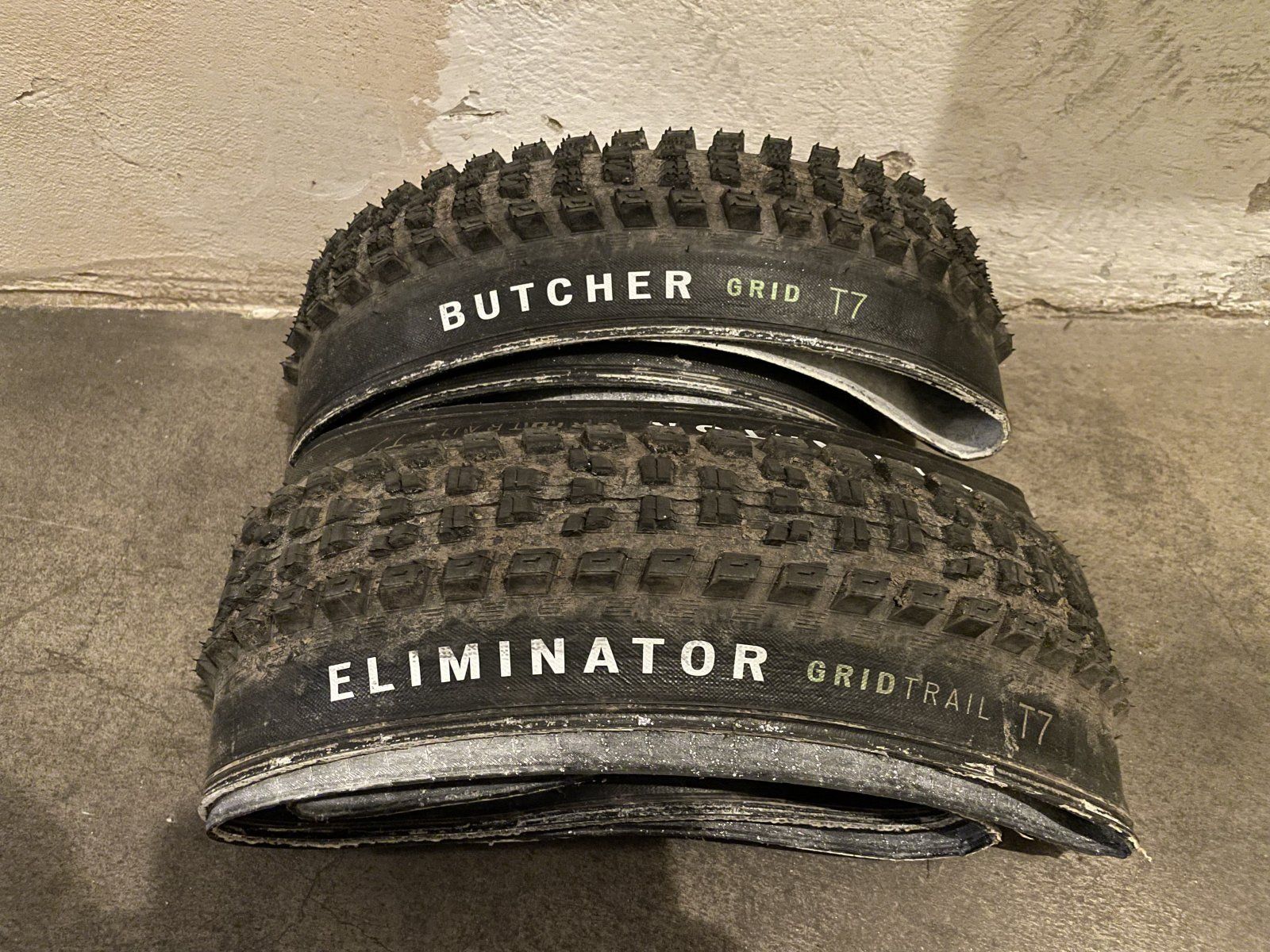

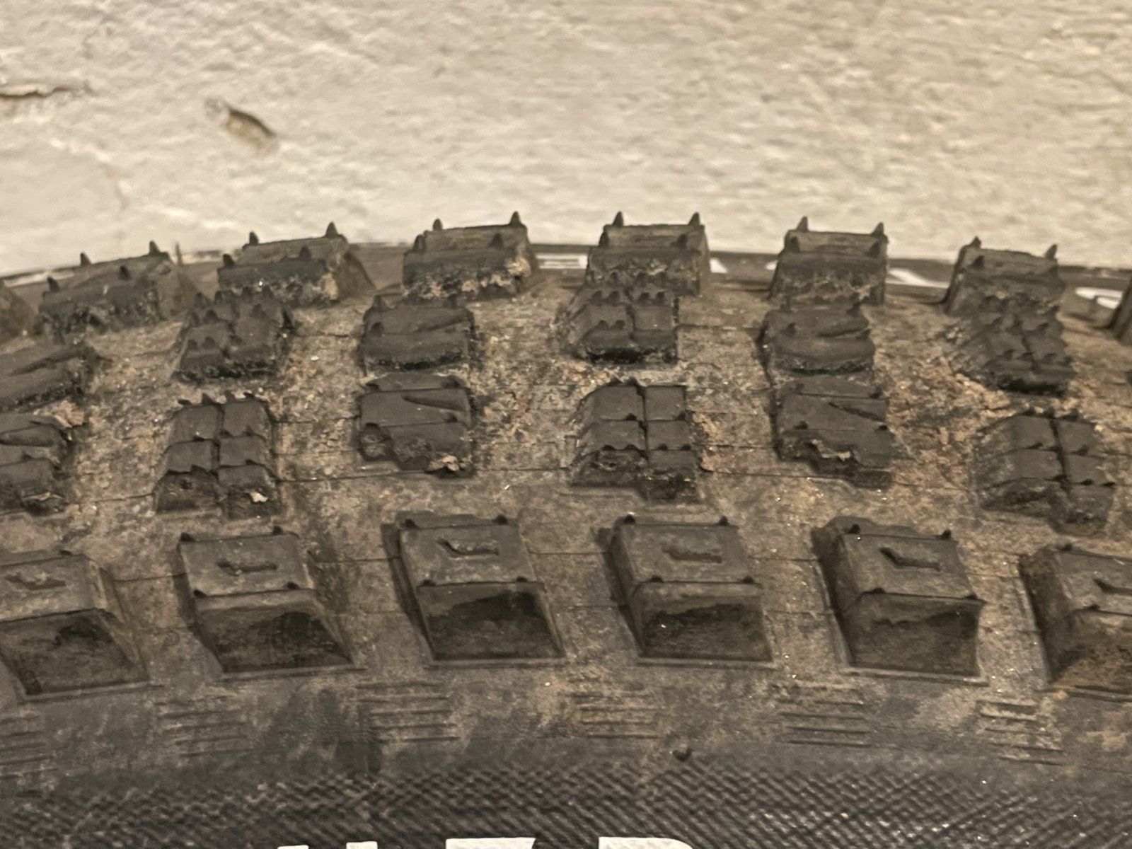

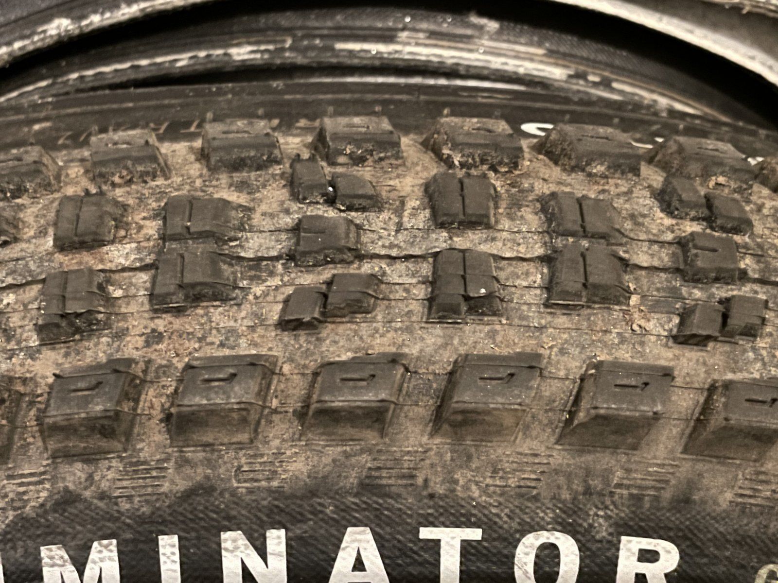

Das neue Ground Control Profil sieht echt interressant aus. Könnt ich mir zum Touren fahren am HT gut vorstellen. Hast Du nen Vergleich zum Butcher, was Grip und Rollwiderstand angeht?
Nur zum eliminator vorne, den hatte ich schon auf trailausfahrten mit. Hat naturgemäß mehr brems und kurvengrip, bei minimal höherem Rollwiderstand.
Bei ca. 600hm kein Problem. Butcher kenn ich persönlich leider nicht
Ok, wie befürchtet.

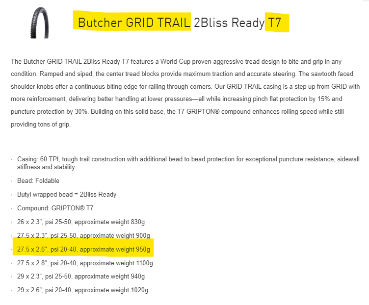

Laut Hersteller 900g und die Waage sagt 1014g und das ist für mich nicht akzeptabel
Hatte mal irgendwo gelesen, dass Schwankungen bis 10% bei der Herstellung nicht zu vermeiden sind. 1014g sind 6,7% mehr als 950g. Das ist also im Rahmen.

Das mit den Schwankungen wäre ja ok. Und auch daß das angegebene Gewicht sicherlich eher die Untergrenze darstellt, machen halt alle Hersteller so. Aber auf der Spezi Seite gibts halt auch einige fehlende oder unplausible Einträge, das nervt schon, finde ich.
Hallo,habe mir den Specialized Butcher Grid Trail T7 27,5 X 2,6 bestellt weil dieser momentan günstiger ist. Laut Hersteller 900g und die Waage sagt 1014g und das ist für mich nicht akzeptabel
Die Butcher Grid Trail 27,5x2,3 die ich so hatte lagen alle zwischen 950g und 1005g. Die 1014g für den 2,6er sind also völlig "normal"...
