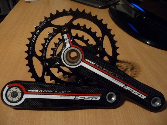

So, Lenker und Kurbeln sind gekommen. Hier auf die Schnelle ein paar Bilder. Da hatte ich Gewichtsmäßig ja richtig Glück. Heute abend wiege ich noch die Kettenblätter und Schrauben. Die Kettenblätter werden ja dann noch gegen welche von FRM getauscht.

:heul:Leider musste ich feststellen das die FSA-Kurbel definitiv nicht passt. Die Achse ist einfach 5mm zu kurz. Wo das Teil doch so schön und leicht ist. Werde nun doch auf die S-Works Kurbel warten müßen. Angeblich soll ab Ende Januar ausgeliefert werden.

BB30 ist es schon. Aber die Gehäusebreite beim Specialized ist 84,5mm. Standard ist 68 oder 73mm. Für 84,5 ist die Achse dann aber einfach zu kurz.

Das geht schon. Wurde ja schon verbaut. Da ist scheinbar die Achse länger. Ich kenn mich da aber auch nicht so aus. Deswegen mach ich da jetzt auch nicht mehr lang rum. Mit der Speci hab ich dann kein Adaptergedöns mehr und gut.
komisch, mit der Breite hast du Recht, hab´s bei mir auch grad gemessen.
Ich habe gesehen das du auch den Tretlageradapter rausgemacht hast. Welche Kurbel willst Du den verbauen? Ohne Adapter gibt es ja nur eine Möglichkeit. S-Works.
Habe aber jetzt noch einmal Arne geschrieben. Er meinte bei ihm würde die Kurbel die ich auch habe sogar mit den ganzen Teilen die normal für ein 68er Gehäuse benötigt passen. Angeblich wäre seine Achse länger:confused: Vielleicht gibt es da noch eine Version für den Trek Standard BB90:confused:

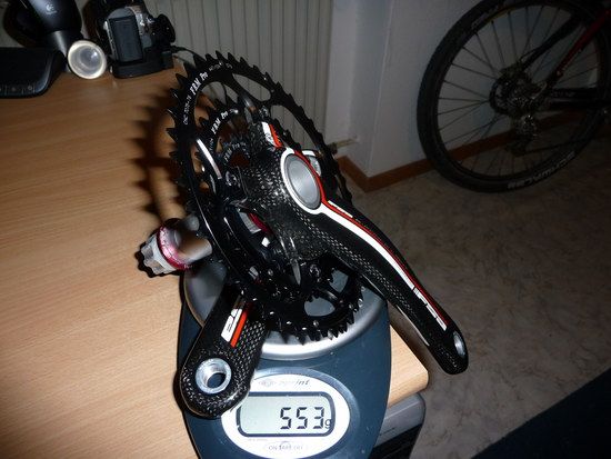

Das Gewicht ist ja noch ohne die beiden Lager. Diese sollen ca. 50gr. wiegen. Die Gegenstücke von FSA die auch passen wiegen 42gr.
Das Gewicht der Speci-Kurbel ist schon aúch gut!

Hallo Markus,
kannst du mal schreiben welche Teile du alle weggelassen hast? Normal wäre ja eine 50mm Kettenlienie. O.K.! Die Specialized hat eine 47,5mm Kettenlienie aber du müstest jetzt eine Kettenlienie von 45mm oder noch kleiner haben. Ober habe ich jetzt einen Denkfehler. Hast du keine Probleme mit dem Umwerfer? Wie groß ist bei dir jetzt der Abstand rechts und links zwischen Kurbelarm und Schwinge?
Die 553g für die Kurbel ist nicht schlecht, da kommen aber noch die 42g für die Lager dazu oder? Was ich nicht verstehe, FSA gibt 720g für das System an. Hast du mit dem Tausch der Kettenblätter und den nicht verwendeten Teilen 125g eingespart? Oder hatte dein System Untergewicht?

ich habe rechts 16mm und links 13mm Abstand. Sollte die Kettenlinie nicht 100%ig passen kann ich ja mit verschiedenen Spacern spielen.
Meine Kurbel kam mit einem Komplettgewicht von siehe Bild.
Es bibt hier im Forum noch eine die hatte 675gr. Scheinbar stimmt die Werksangabe nicht.

FSA ist da wohl sehr großzügig mit der Gewichtsangabe.
Meine FSA BB30 wiegt standard in 3 fach auch nur 675g inkl. aller
Distanscheiben, wovon man aber nicht wirklich alle benötigt.
Eingebaut kommt sie auf knapp 670g mit den FSA Blättern.
