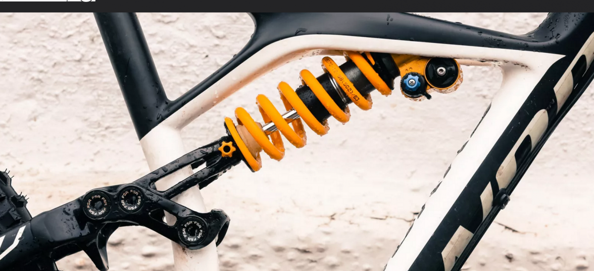

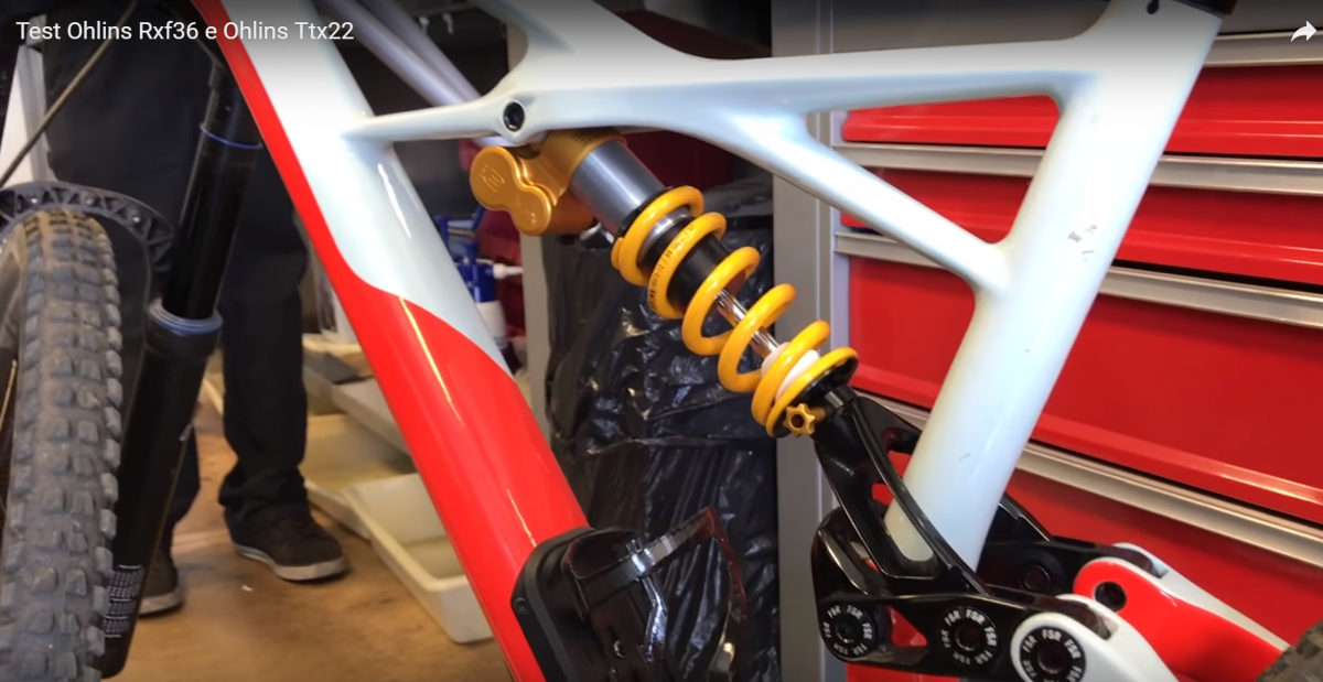

kennt sich jemand aus inwiefern es einen UNterschied macht bei dem TTX22 eine Feder mit 200x57mm zu fahren ODER 216x63 mm.
Specialized selbst verbaut die 200x57, jedes andere Enduro mit dem TTX, google Bilder etc haben meist alle die 216x63mm Feder drin?
Warum ist das überhaup möglich? Klar die Länge geht sich aus, aber inwiefern macht der Hub bei der Feder einen Unterschied?! Oder übersehe ich grad etwas Offensichtliches....?
LG und danke falls sich wer auskennt!
Das Bild in der Mitte vom DIrtmagazin UK hat zB. den 216x63er verbaut.... das Enduro COil aus dem Enduro MTB Magazin den 200x57er.200x57.PNG 216x63.PNG Specialized-Enduro-Coil-Carbon-Review-Test-CB-web-9-von-22-810x540.jpg

die 63mm sollte dauerhaft ohne zu brechen in einem Dämpfer mit 63mm Hub benutzt werden können, die 57mm nicht. Wenn der Dämpfer nur 57mm Hub hat reicht logischerweise die mit 57mm Hub. Die mit 63mm ist nur unnötig schwer. Mehr Hub bei gleicher Härte = mehr Gewicht
