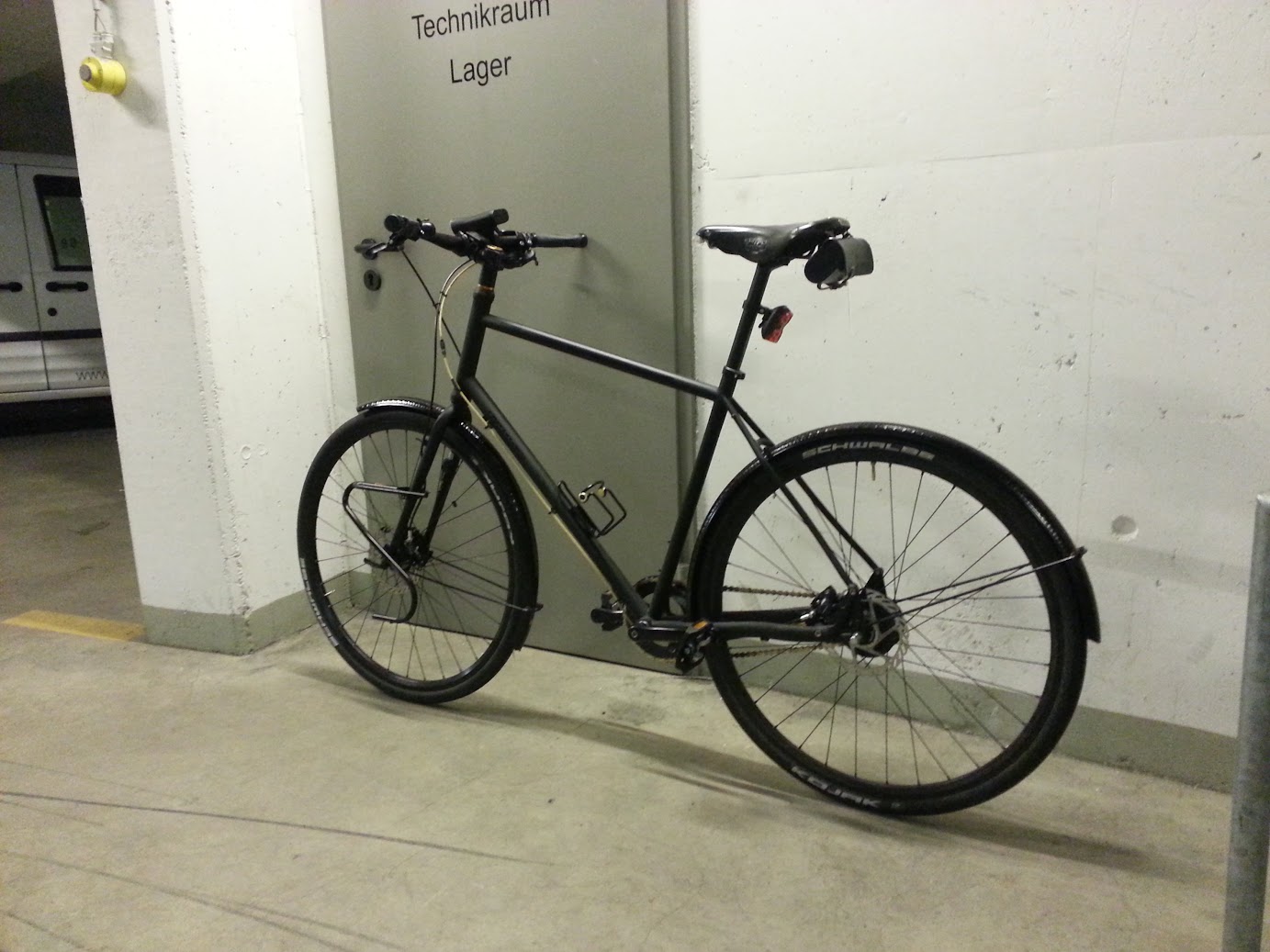

Optisch ein großer Rückschritt. Aber das war beim ersten Aufsitzen vergessen. Trigger machen so viel mehr Spaß in der Stadt als STIs. Die BR-m785 sind sooo viel geiler als die bb7. Ka wer auf die Idee kommt, mechanische Bremsen könnten da auch nur im Ansatz mithalten. Allein das Anlegen der Belege, der Druckpunkt am Hebel. Geil!!!!!111elf
Vor allem kommt es der Geo entgegen mit dem Hintergrund, dass mir trotz 1,91 und 90cm Schrittlänge der XL Rahmen einfach n Tick zu groß ist. 600er Oberrohr statt 625er wäre das richtige gewesen.

sag mal, wo hast du denn die hübschen Schutzbleche her? Sind das Gilles Berthoud?
