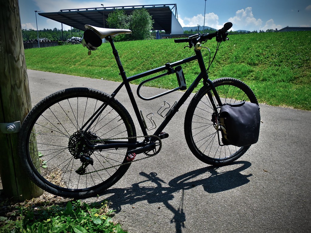

Ich hatte ja das Problem, dass sich die Hinterbauaufhängung während der Fahrt mehrfach leicht verschoben hat. Das liegt u.a. daran, dass die Einstellschrauben ca. 3mm kürzer ist als die Aussparung, in der die Schraube lagert. Ich habe das jetzt erst mal so gelöst, dass ich zwei selbstsichernde Muttern aufgesetzt habe. Die äußere ist nicht ganz aufgeschraubt, so dass die 3mm Lücke geschlossen ist und der Hinterbau nicht mehr verrutschen kann. Das funktioniert schon mal. Werde demnächst aber die ganze Schraube gegen eine längere tauschen, die gerade noch so rein geht und dann das minimale Spiel mit nur einer Mutter ausgleichen. Die schnelle Verstellung des Hinterbaus ist dann zwar kam möglich, bei der Kettenschaltung kann ich da aber gut drauf verzichten.

Ich hatte ja das Problem, dass sich die Hinterbauaufhängung während der Fahrt mehrfach leicht verschoben hat. Das liegt u.a. daran, dass die Einstellschrauben ca. 3mm kürzer ist als die Aussparung, in der die Schraube lagert...
Eigentlich ja ein ziemlicher Supergau an den Swinger Dropouts. Das sollte auf keinen Fall passieren. Hat das Problem noch ein anderer, bzw. hat sich damit mal jemand an Specialized gewannt?
Mir hat es bei der "Jungfernfahrt" das Ausfallende auch verschoben. Ich hab es wieder so eingestellt, dass das Laufrad gerade ist. Während am Anfang beide Markierungen an den Ausfallenden ungefähr auf die gleiche Markierung eingestellt waren, habe ich jetzt den Fall, dass die eine Markierung ein ganze Stück weiter außen ist, als die andere. Das Rad ist jetzt optisch und nachgemessen wieder gerade, die A-Schrauben sind mit dem vorgegeben Drehmoment angezogen, aber das sollte ja auch irgendwie nicht sein, oder?
@pefro: eigentlich nur 2 Mal. Das erste Mal weil sich das Hinterrad beim ordentlich reintreten verstellt hat. (Hätte der Händler ja auch richtig anziehen können) und das nächste Mal beim Einbaugefummel für das Schutzblech. Wenn die langen Schrauben die den Swinger abstützen aber richtig eingestellt und mit Schraubenkleber versehen sind, müsste das aber bombenfest sitzen. Bei mir hat sich seit dem nie wieder was verstellt. Die sollten so eingedreht sein, dass sich der Hinterbau nicht verkürzen kann. Sich also gegen den Swinger abstützen. Hoffe das ist einigermaßen verständlich erklärt.

Damit ich Dich richtig verstehe: Beim Swinger gibts ja drei Schrauben pro Seite:
Die seitlichen A-Schrauben (zwei auf jeder Seite) die gelockert werden müssen zum einstellen und die von unten zugängliche B-Schraube (eine auf jeder Seite) mit der dann die eigentliche Verstellung vorgenommen wird.
https://www.google.de/url?sa=t&rct=...e55WVkiZe2uZWRA&bvm=bv.95039771,d.bGg&cad=rja
Du sicherst dann also die B-Schraube mit Schraubenkleber?
@pefro
Genau. Wichtig ist, dass der Kopf immer am Swinger anliegt und somit der Swinger nicht nach vorn rutschen kann. Bei Zug an der Kette will der Swinger sozusagen nach vorn rutschen und Schraube B hält den Swinger an seinem Platz.
