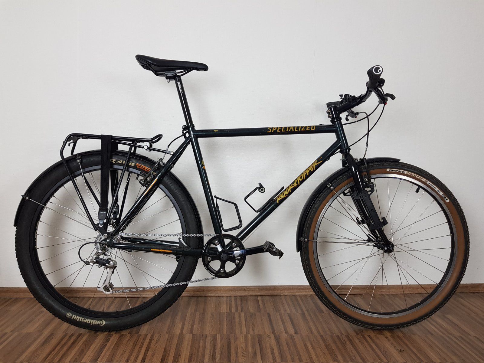

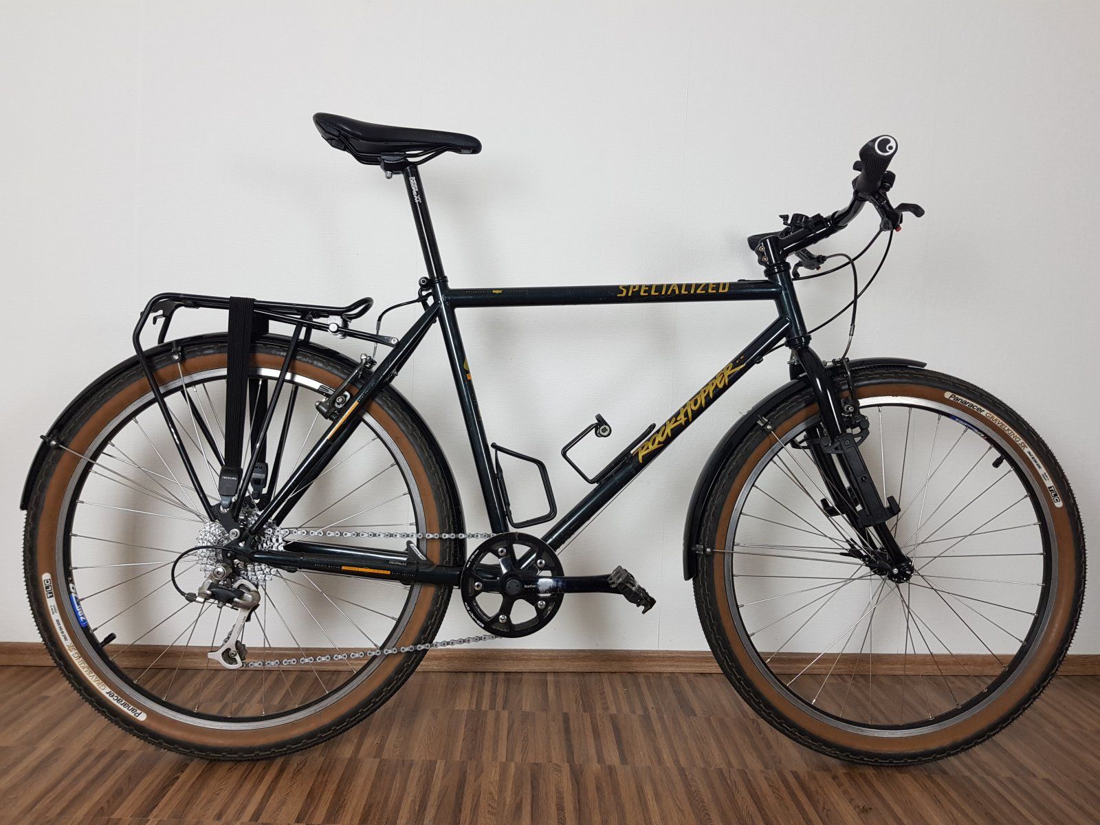

So mal kurz getestet.
Der RaceKing sitzt bei mir auf einer deutlich breiteren Felge (31mm Aussenmaß).
Der GravelKing auf ner normalen Felge (24mm Aussenmaß / 19er Maulweite).
Trotzdem ist der RaceKing nur 2mm breiter und auch nur ca. 2mm höher als der GravelKing.
Nimmt sich also nix.

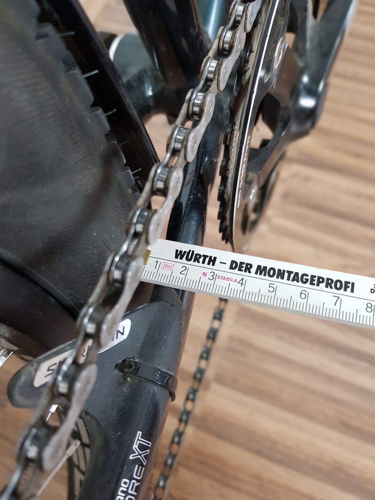

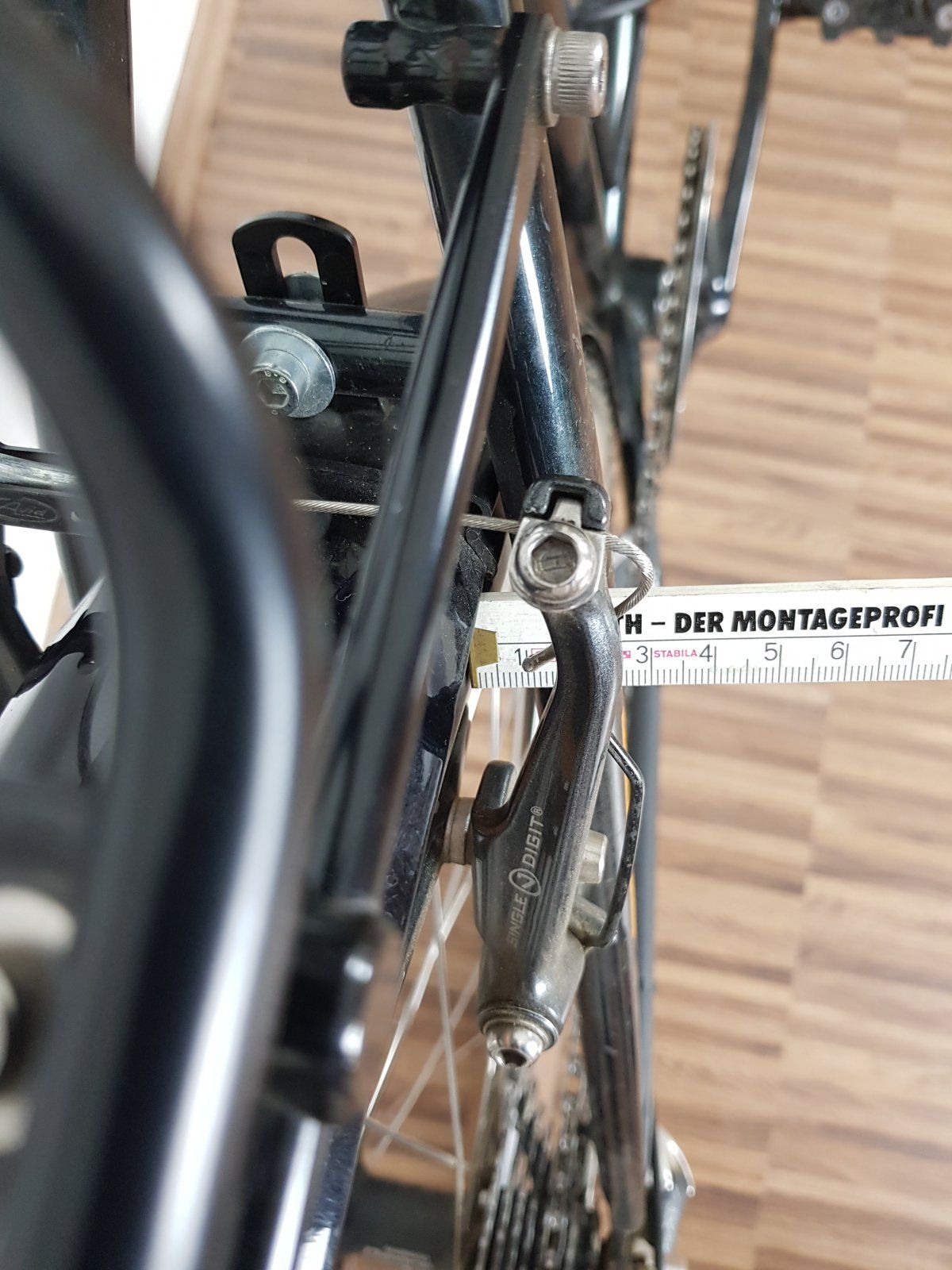

Bei mir sind ca 1cm Platz zu den Kettenstreben egal welcher Reifen drin ist.
Gingen also beide und das trotz Bluemels.
Gravelking
RaceKing (sieht halt gleich viel fetter aus ohne Skinwall)
Super! Du bist echt mein Retter. Ich dachte, ich müsste irgendwelche Vollgummimonster drauf montieren. Und dann noch alles mit Fotos dokumentiert! Hammer! :daumen: Ich bin dir echt sehr dankbar für deine Mühe.
