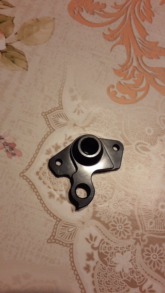

Ich hatte bei meinem letzten bikeparkbesuch mit meinem Strike das Problem, dass der Ring zwischen Schaltauge und Schaltwerk, welcher als Anschlag für das Schaltwerk dient damit dieses nicht an den Rahmen schlägt, kaputt gegangen ist.
Dieser müsste jetzt getauscht werden. Allerdings hat mein Händler vor Ort gesagt, dass das passende Teil nicht zur Verfügung steht.
Zusätzlich hat das Schaltauge etwas gelitten und muss vermutlich ausgetauscht werden.
Das Schaltauge, welches ich als Ersatzteil habe ist jedoch nicht identisch mit dem verbauten und passt somit nicht.
Weiß hier jemand welches Schaltauge das ist?
Möglicherweise vom Magix?
Habe mein Strike gebraucht gekauft und das Schaltauge gab mir der Votbesitzer mit.
Servus, das Teil gibt es eig. von Sram als Ersatzteil. Alterntiv kannst Du ein altes Sram-Schaltwerk schlachten, der Anschlag ist bei praktisch allen gleich.
Das fotografierte Teil ist ein Schaltauge vom Magix.
