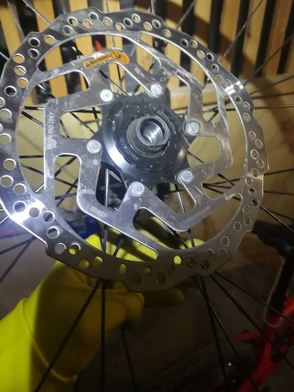

Vorne im Normalfall extern und hinten würde die interne auch passen bei ner 12mm Steckachse.Was bräuchte ich denn für Bremsscheiben für die DT370er? Centerlock, aber intern oder extern?
eher mit 3 Monaten
Ja ist es. Der Scheibe ist es aber recht egal, ob der Verschlussschraube außen oder innenverzahnt ist.Anhang anzeigen 1898571
Dumme Frage, aber ist das nicht schon außenverzahntes Centerlock? Dann brauche ich vlt doch keine neuen Scheiben.
Auch wenn es jetzt schon in vielen Posts enthalten war, ganz klipp und klar dann wohl nichtAnhang anzeigen 1898571
