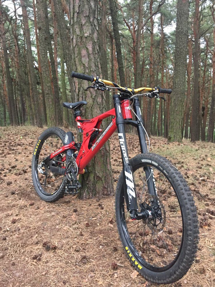

Da isse nu, und ick freu mir wie nen klened Kind. :D:D:D
Schöne Grüße an Cyborg :winken:

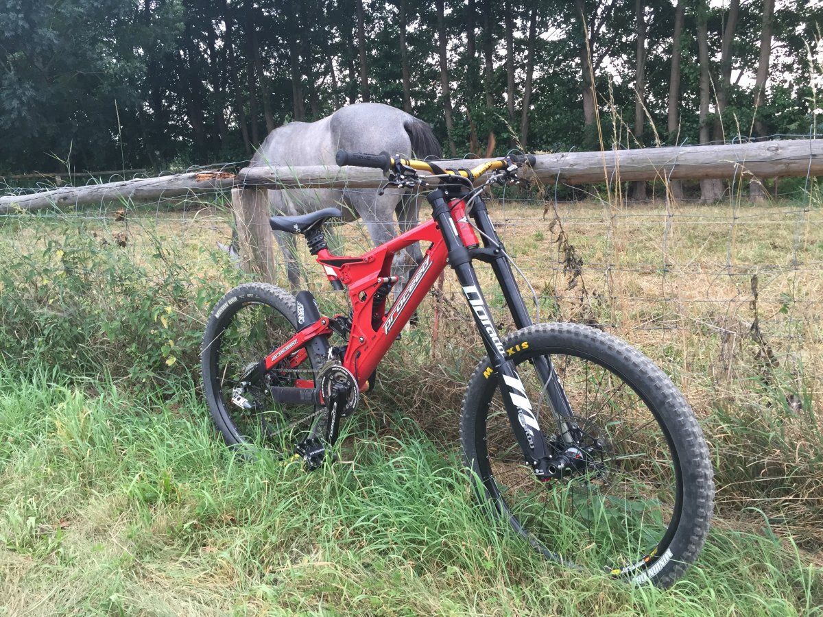

So nun ist es vollbracht und die erste Testfahrt lag an.
Leider nur Bilder in der Ruhephase.
