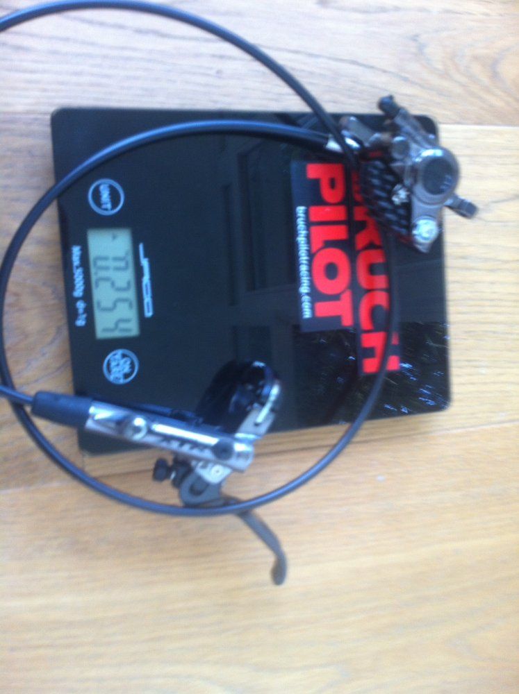

Shimano gibt für das VR Bremsen Kit 360 g Durchschnittsgewicht an.
Wir haben ohne Scheibe gewogen und sind auf 254 g VR und 272 g HR gekommen:
EDIT: Leitungen ungekürzt.
