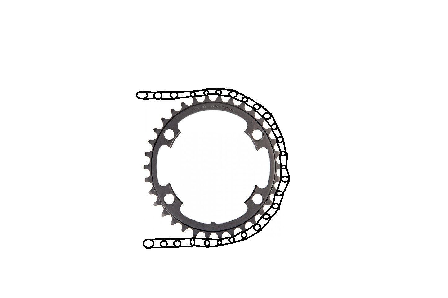

Also normalerweise laufen die Röllchen der Kette ja genau zwischen den Zähnen des Ritzels. Hier liegen die Röllchen oft genau auf den Zähnen auf und rutschen dann wieder zwischen die Zähne. Dadurch entstehen nervige Geräusche und das ist vermutlich auch nicht sonderlich verschleißarm.
Ich habe dummerweise vergessen, Bilder zu machen, aber ich habe mal versucht, es zu skizzieren. Ich hoffe dadurch wird klar, was ich meine. Nicht davon irritieren lassen, dass ich hier ein Kettenblatt (vorne) genommen habe. Das Problem besteht nur bei der Kasette (größtes Ritzel und ansatzweise beim zweitgrößten).

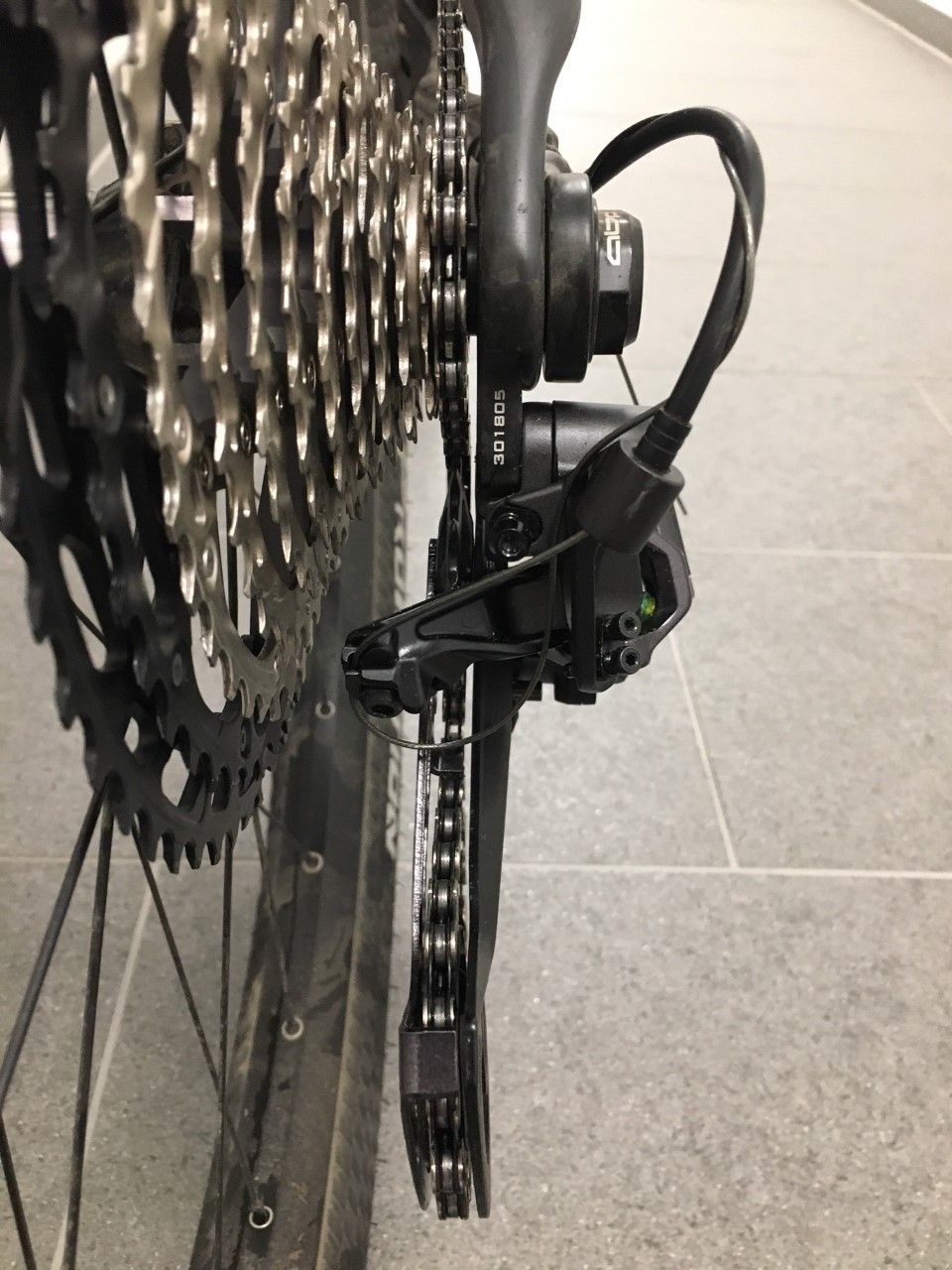

Ist das alte verbogen? Meines kam auch als Neuteil aus Kleinanzeigen, Originalkarton und sieht dennoch so aus :rolleyes:, Preis war aber zu gut um es nicht zu testen :
( Kettenlauf ist mittlerweile korrigiert :D)
Schaltet alle Gänge sauber und ganz so empfindlich ist die 12fach XT hinsichtlich Einstellung auch nicht. Ich habe ein leichtes Rasseln in einem Gang, in den anderen hat es sich mittlerweile eingefahren. Montiert ist 10-51 XT Kassette, M8100 Schaltwerk mit 8100 Trigger, SRAM Boost 34t oder 36t oval und einer GX Eagle Kassette.

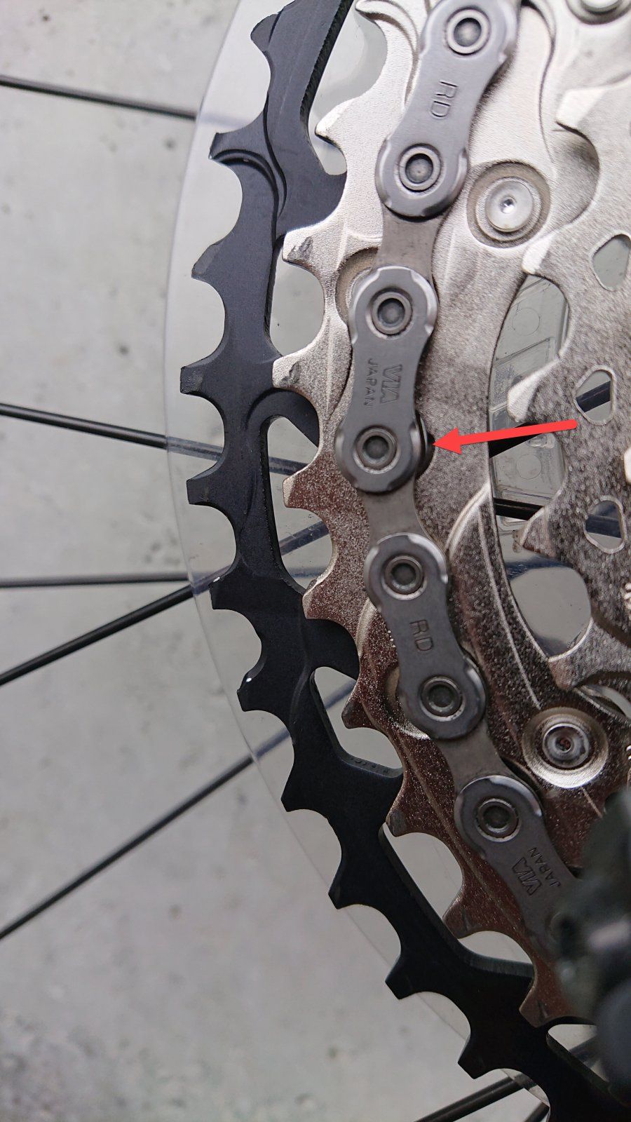

Meistens sieht das so aus:

Das wäre auch nur, weil mir sonst die Ideen ausgehen... Also so 100% gerade ist das Schaltwerk nach dem Sturz nicht mehr. Allerdings bestand das Problem ja auch schon vorher.
Ist das ein Foto des Problemrades? Wenn ja, sieht das nach einer extrem ungleichmäßig gelängten Kette aus.
Würde als erstes eine andere (neue) Kette testen. Wie viele km hat der Antrieb runter?
Ja genau, ist das Problemrad.
Ist zumindest das Kettenschloss, welches am Neurad montiert war, also nehme ich mal an, dass das passt. Das tritt aber auch in anderen Bereichen der Kette auf. Gelaufen ist der Antrieb grob 200km. Verschleiß sollte also noch kein Thema sein.

Das sieht aber extrem merkwürdig aus. Als du schriebst, dass die Kette auf den Zähnen läuft, dachte ich, du meinst, dass die Kette auf allen Zähnen oben liegt. Hier passt sie aber auf 3/4, dann ein kurzes Stück nicht, dann passt es wieder. Das ist sehr verwunderlich.
Ich würde es auch mit einer neuen Kette versuchen. Die brauchst du eh früher oder später, so dass es kein rausgeschmissenes Geld ist.
ja, das war auch im Extremfall so, konnte ich für's Foto aber nicht mehr nach stellen. So wie auf dem Foto das passiert aber sehr oft. Gefühlt öfter als jedes Mal wenn das Kettenschloss über die Kasette läuft.

Hallo
Ich habe mit meiner SLX 1x12 ein ähnliches Problem. Zwar nicht ganz so ausgeprägt und vor allem auf dem 2. und 3. Ritzel. Die anderen Ritzel (darunter auch das Grösste) scheinen gut zu passen.
Ich habe Kassette und Kette ausgewechselt, das Problem ist nicht beseitigt. Die Bilder sind mit dem neuen Material entstanden.
War heute mit dem Shimano-Vertrieb der Schweiz in Kontakt. Ob dies zielführend ist, bezweifle ich.
