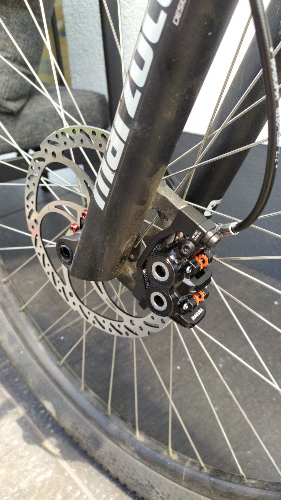

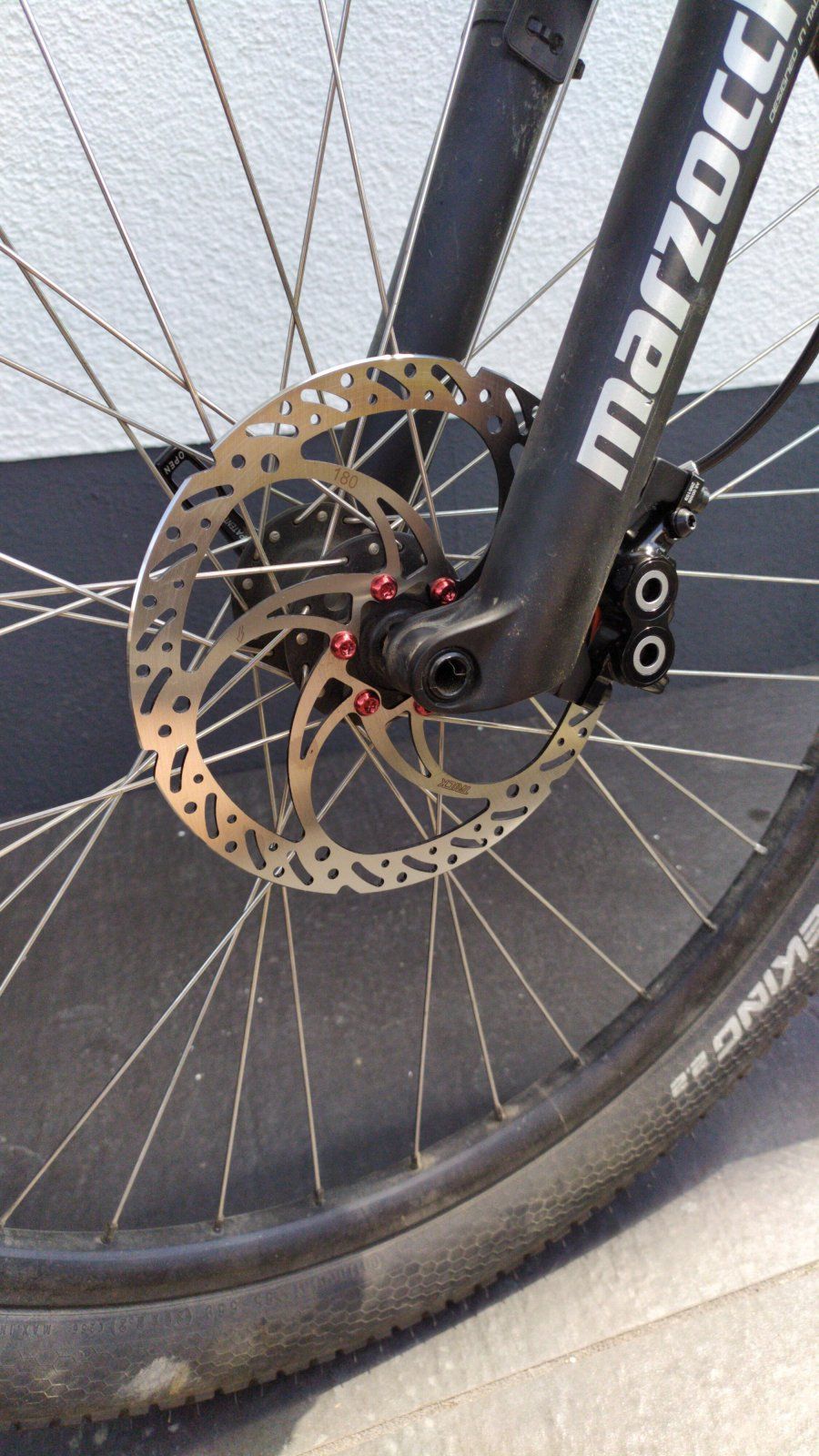

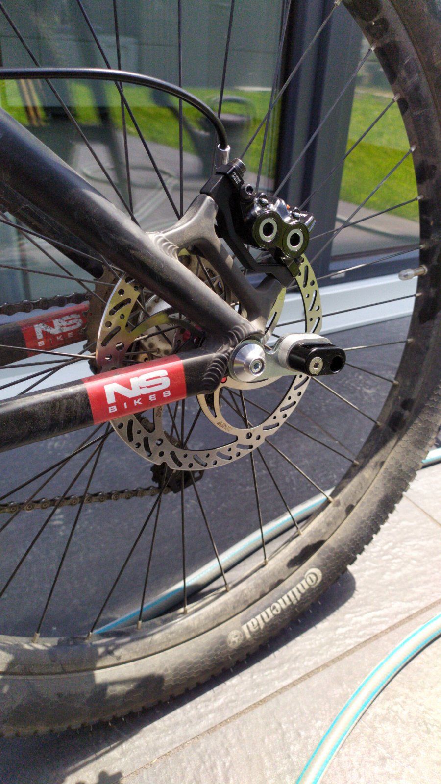

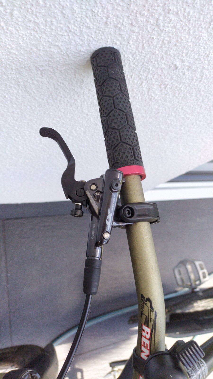

Leitungsanschlüsse (Am Bremssattel) würde ich vorn und hinten auch noch drehen (richtung Rahmen / Gabel) damit die Leitung nicht so weg steht.Shigura Umbau ist fertig. Die Bremssättel korrekt einzustellen dauert ein Weilchen, macht bei der Bremse aber extrem viel aus. Hab mich locker 2 Stunden dran verloren. Entlüften ist auch nicht so leicht, habe im Endeffekt das Magura und Shimano Entlüftungskit gebraucht (wollte auch einfach fertig werden). Werde jetzt erstmal einbremsen, aber sie bremst schon jetzt sehr gut.
Das sind Stöckchenfänger, damit der Trail sauber bleibtLeitungsanschlüsse (Am Bremssattel) würde ich vorn und hinten auch noch drehen (richtung Rahmen / Gabel) damit die Leitung nicht so weg steht.
