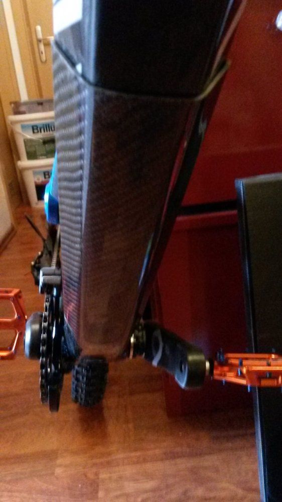

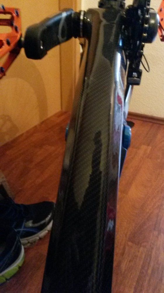

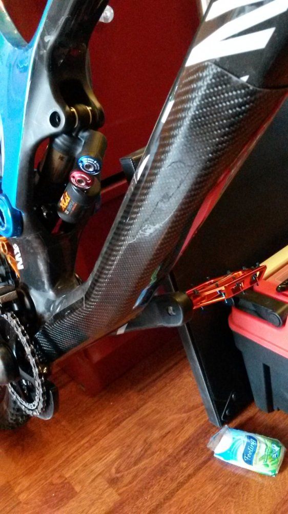

Hi Leute,
ich habe mal eine Frage an die Canyon Sender Fahrer hier im Forum.
Ich habe mir für mein neues Geschoss einen Unterrohrschutz selber aus Carbon gebaut ( Hand laminiert)
Nun wäre die Frage ob ein generelles Interesse von Eurer Seite aus besteht auch so einen Schutz haben zu wollen.
Lade noch ein paar Fotos hoch. Der Schutz geht weit über den Standard hinaus und deckt meiner Meinung nach die komplette Gefahrenzone ab.
Würde gern wissen was Ihr davon haltet und ob eine Gewisse Nachfrage besteht bevor ich anfange Formen zu bauen.
Gruß Heiko
Hallo Heiko,
wie wird den dein Schutz befestigt und was wäre dein Preis?
Gruß Ingo
Der Schutz wir nur drauf geklippt. Ist wie eine zweite Haut. Sitzt absolut straff ohne zu wackeln oder zu verrutschen. Man könnte zusätzlich den Originalachützer draufschauben ist aber nicht notwendig.
Welche Größe fährst Du?
Mein Schützer ist nach einer XL gefertigt.
Würde gern wissen ob die Bohrungen für den Originalschutz bei anderen größen an der gleichen Position sind.
Gruß Heiko
