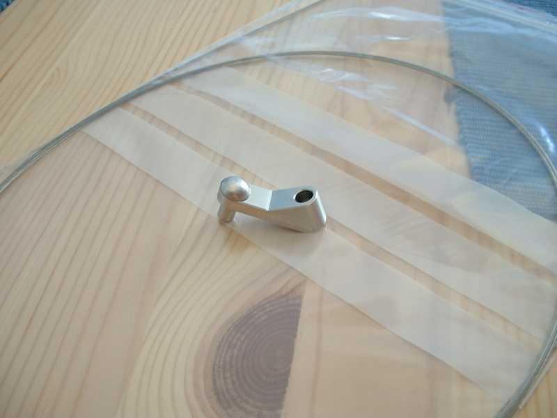

Hallo Staabi,
Super, dass das doch noch geklappt hat, das wird dich zum Schwarm vieler Frauen machen,
Kannst Du vielecht einmal ein Bild des Adapters und der neuen Seilzugverlegung mit Adapter hier posten?

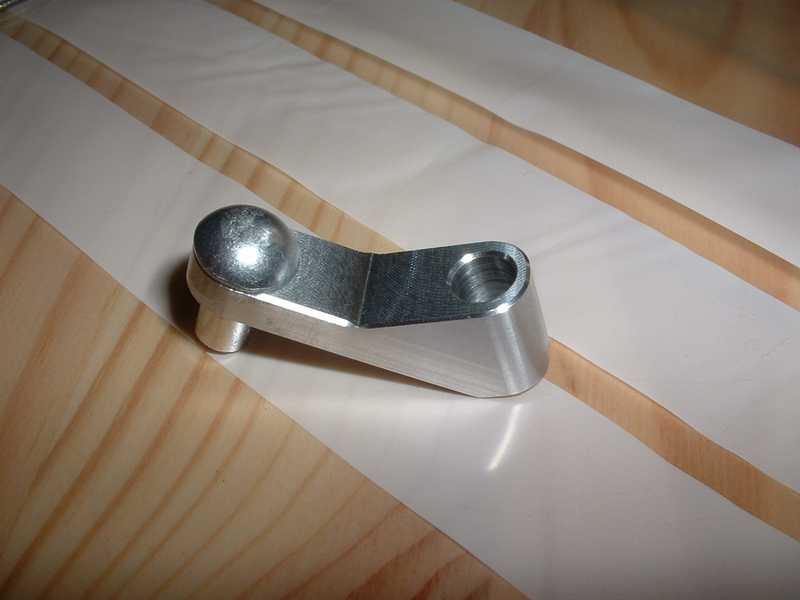

Hi,
als Threadstarter kann ich ja mal abschließend das "Finish" posten :D
Habe den Adapter Dienstag per Mail bestellt, gestern schon da. Ich finde, das Teil sieht sehr gut aus. Die runden Kanten geben den letzten Schliff. Einen neuen Seilzug hat Canyon auch noch dazu gelegt.
Meine Frau möchte komischerweise allerdings "ihren" Prototyp behalten :lol:
Gruss,
Stephan

Hi gabelfox,
Beharrlichkeit zahlt sich also doch aus! Super, dass aufgrund deiner Initiative auch andere Frauen in den Genuß eines leichten Schaltvorganges kommen.
Ich denke, dass deine Frau unheimlich stolz auf dich ist, und daher das Original nicht mehr hergeben möchte.
Weiterhin viel Spaß mit dem WXC5!!!
Gruss asksam
Staabi schrieb:
.....Dies wird auch die Montage für den Kunden vereinfachen.....
Habe das Teil gerade angebaut. *meckermodusan*: Die Original verbaute schwarze Endkappe mit der Kunststoffverlängerung paßt nicht durch das Loch (da wo das Seil durchkommt)!? Falls der "Kunde" nun nicht zufällig eine passende Endkappe zur Hand hat, hat er wohl Pech. Entspricht auch nicht meiner Zeichnung. Abschneiden wäre noch eine Lösung.
Außerdem ist IMO der Stift für den Anlöthalter zu kurz und dessen Durchmesser zu gering. Der Adapter kippt im Halter schon derb zur Seite, statt plan aufzuliegen. Das entspricht auch nicht der Zeichnung, die ich an Canyon geschickt habe.
Es funktioniert alles gut, wenn man eine Endkappe zur Hand hat. Technisch aber unschön, da der Adapter durch das zu große Spiel nicht gerade sitzt.
Naja, im Flugzeugbau gehts halt schonmal um 1/1000mm. Beim Fahrrad reicht wohl der Zollstock :rolleyes:
