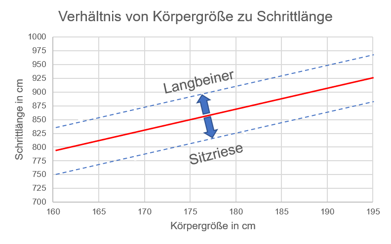

Ich bin ziemlicher Langbeiner. Uns geht es grundsätzlich schlecht.
Hab mich auch schon öfters gefragt, wie das Verhältnis meiner Bein-/Armlänge zu Körpergröße ist. Welches Verhältnis entspricht denn etwa Durchschnitt und ab wann liegt man drüber und ist Langbeiner bzw. Affenarm oder wie das da heisst? 😅
Hab mich auch schon öfters gefragt, wie das Verhältnis meiner Bein-/Armlänge zu Körpergröße ist. Was wäre denn etwas Durchschnitt und ab wann liegt man da über dem Durchschnitt und ist Langbeiner oder Affenarm oder wie das da heisst? 😅
Ich weiß gar nicht, ob es diese Definition außerhalb der Fahrradwelt überhaupt so gibt.
Vielleicht hilft dir die Grafik:
