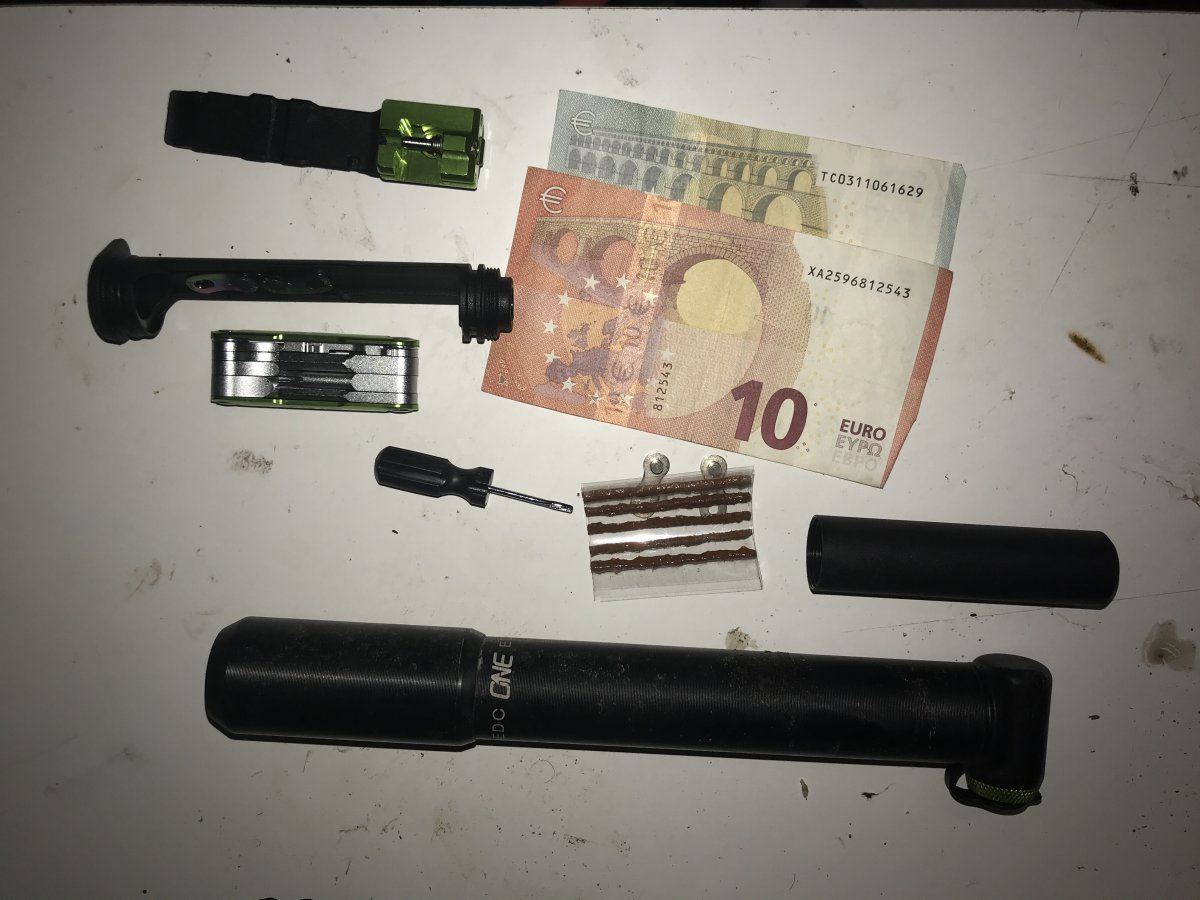

Im co2 fach wie abgebildet, Geld, tubeless Repair kit und noch ein 11-fach Kettenschloss.

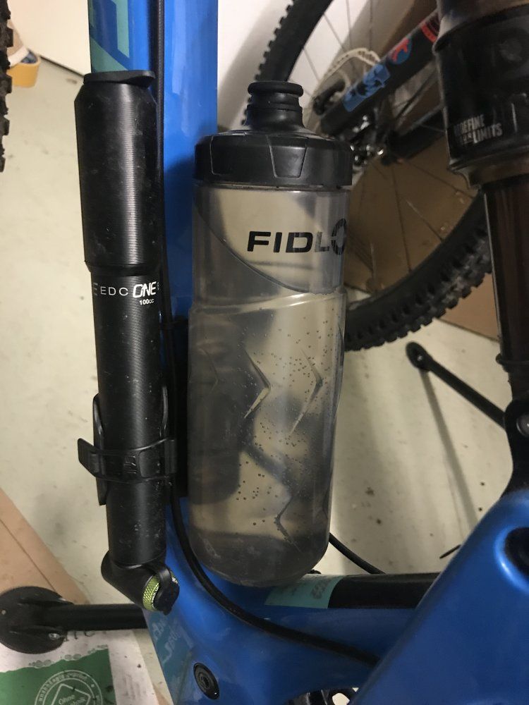

Am Switchblade taugt mir der Halter der Pumpe nicht, da werd ich das Werkzeug jetzt im Gabelschaft versenken und die Pumpe ins Trikot stecken.

Anhang anzeigen 645200 Anhang anzeigen 645201 Ja, wollte ich noch posten, Tool und Pumpe sind 1a.
Hab mit der 100cc Pumpe jetzt mal meinen Reifen (29x2,35) auf ca. 1,8 bar aufgepumpt mit ca. 130 Hüben, das Ding hat gutes Volumen.
Tool tut was es soll, der chainbreaker funzt leider wegen der Form des Kettenschlosses nicht bei der Eagle, bei 11-fach einwandfrei. Kettennieter sieht ok aus, hab ich nicht probiert.
8er Inbus am Tool bin ich mir nicht sicher, ob man damit ein Pedal abkriegt, aber wer weiss.

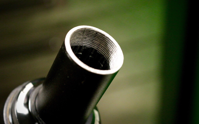

Ist das ganz normales Gewinde, was reingeschnitten wird?
Es ist eventuell ein normales Gewinde, aber frag mich nicht welches, schau halt mal bei mtbr in den Foren oder frag die OneUp Leute, antworten eigentlich zuverlässig.
Die bieten ein Kit mit dem Satz zum Schneiden an.

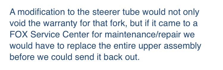

Heute spasseshalber mal bei den FOXensens zwecks EDC Tool im Steuerrohr angefragt...
Prompte Antwort von heute (23.10.17) aus Asheville, NC (US Service East) siehe unten:
This being said, der Herr der mit dem Rad unten der letztes Wochenende mit mir eine Runde im Lift war hat mich abgesehen davon erst auf den Trichter OneUp gebracht. Hm. [emoji848]
Kannte das Tool vorher nicht.
"we would have to replace the entire upper assembly before we could send it back" :lol:
Einfach das Stück mit dem eingedrehten Gewinde abschneiden, wäre da also keine Option. Und wenn man sich weigert den Austausch machen zu lassen, bekommt man seine Gabel nie wieder zurück! We hope you are satisfied with our services :winken: .
Muss man vielleicht eine Verzichtserklärung bzgl. der Ansprüche beim Service unterschreiben o.ä.
Mit vernünftigen Menschen kann man so etwas in Deutschland bestimmt klären.
Hm. Ist so seitens Fox mM pauschal nicht ganz unbegründet, weil mit Gewinde nehm ich pauschal erstmal Material raus. Aber:
Die OneUp Maßnahme benötigt laut Installationsvideo 5mm Steuerrohr-Überstand vom Vorbau. Das Gewinde selbst kann ich nur auf Basis der Videos/Bilder abschätzen, nehmen wir aber mal hypothetisch an dass es so 12mm tief ins Rohr geht.
Wenn wir jetzt mal von diesen Zahlen ausgehen und annehmen das Rohr wird durch das Gewinde komplett(!) instabil, dann werden je nach Vorbau aus einer gegebenen 40mm Vorbauklemmung 30mm.
Soweit so gut. Andere Vorbauten, z.B. Syntace Megaforce2 bauen ab Haus tiefer- in dem Fall 36mm hoch. Wenn ich dann die Aheadkappe nach Einbauanleitung komplett verschwinden lasse, mit 3mm kürzerem Steuerrohr verbleiben dann 30mm ”stabile” Klemmung.
[emoji848]
Spass beiseite. Weiss jemand, wie tief das Gewinde ins Rohr geht?
In den Gabelschaft passen nur Multitool, Kettennieter mit Reifenheber, 1 CO2 Katusche und ein Kettenschloss. Das Gleich kann auch in die Schäfte der Pumpen verstaut werden. Die Pumpen werden _nicht_ in die Gabelschäfte versenkt.
Das gilt aber für die 100cc Pumpe oder? In die kleine passt nur Multitool, kettennieter und Reifenheber oder ? Kettenschloss wohl auch noch ?
Richtig, in die kleine, passt nur das Tool, ohne Container imho. In die große Pumpe passt Tool und Container oder Tool und CO2. Kettenschloß ist beim Tool mit dabei.
Das Tool ist in einem Kunststoffhalter, dort wie man auf der HP sieht kann man das Kettenschloß deponieren. Der Untere Teil davon beherbergt den Nieter (der funktioniert gut soweit) und ist gleichzeitig Reifenheber.
Zur Praxis kann ich nur sagen, dass es unauffällig funktioniert, Kette nieten, das ein oder andere nachstellen, bisher hab ich alles damit machen können.
Die Pumpe ist die beste, die ich überhaupt je hatte. CO2 hab ich noch nicht getestet.
