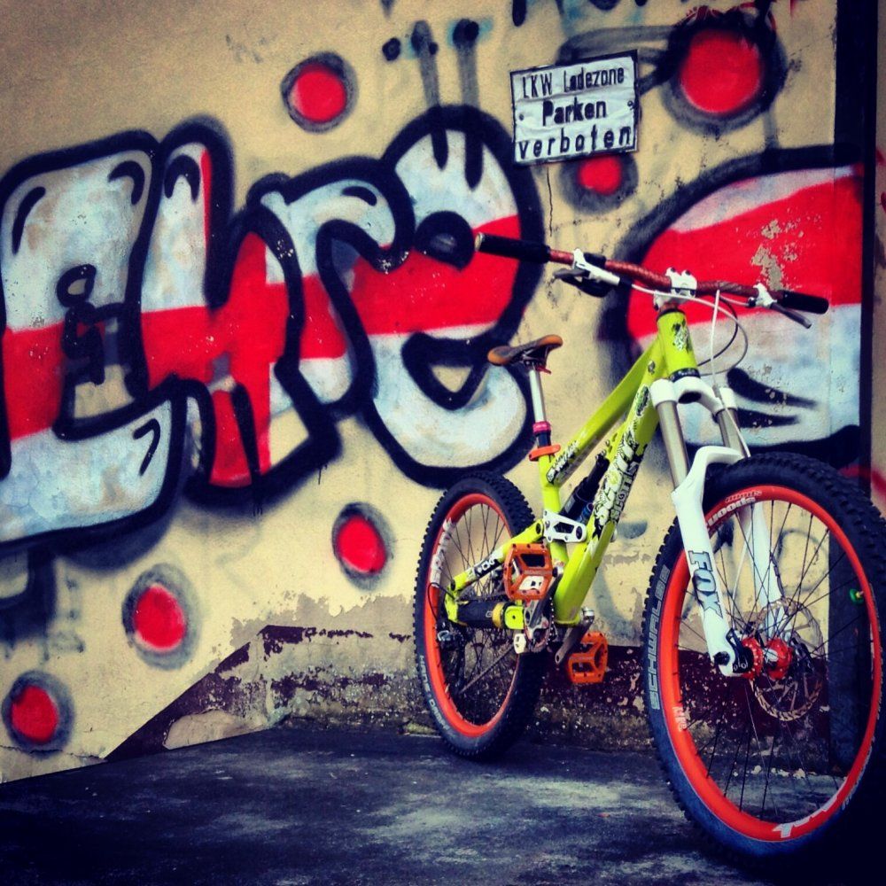

Mein Voltage im aktuellen Aufbau. Perfekt zum Bikeparkheizen und sogar für lokale Endurotouren nahezu optimal :)

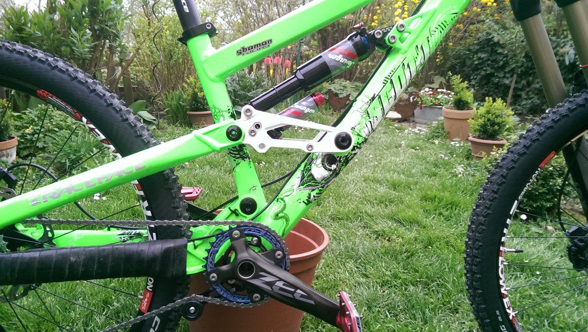

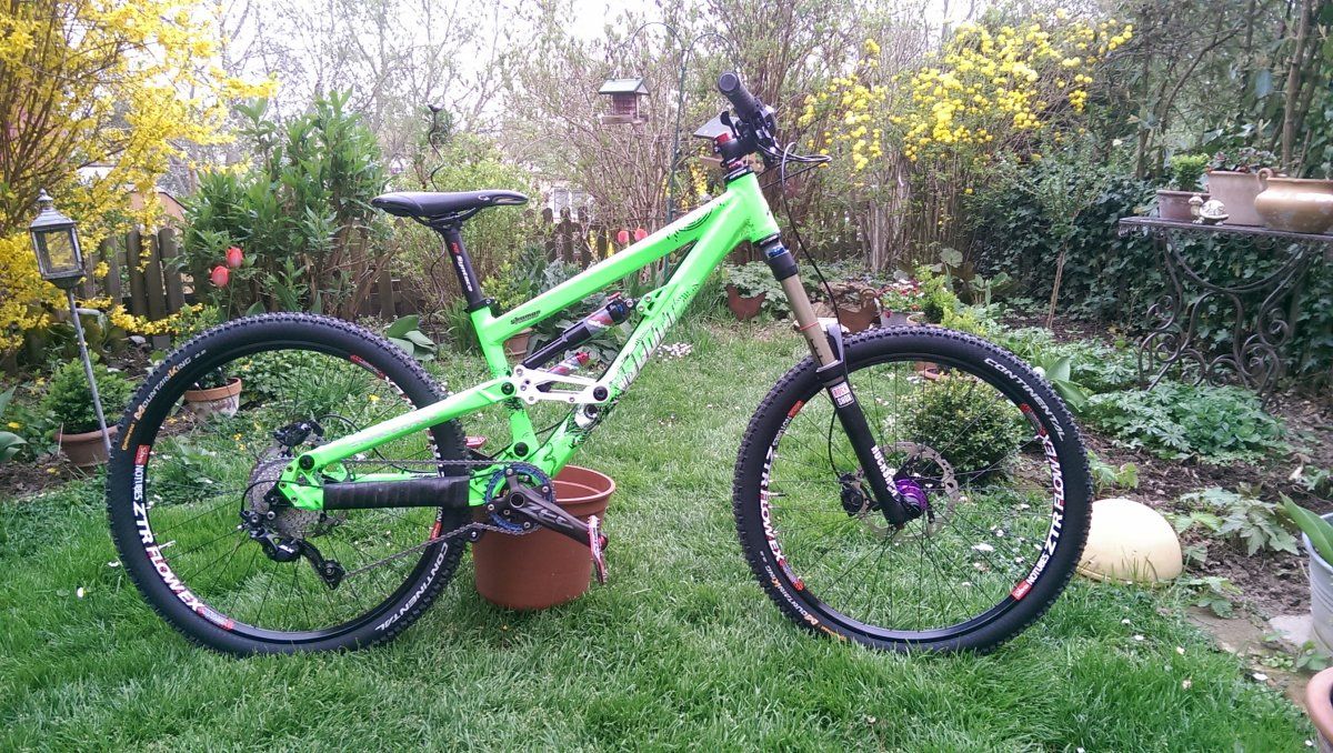

Endlich fertig!
Gewicht: zirka 14.6
Leider noch keine Zeit zu fahren- bergauf komme ich aber auch damit sehr steile Stücke, die mit 3 Fach Schaltung sogar schwer sind... zumindest auf der Straße !

Hätte da noch ein paar Fragen:
Bräuchte den Durchmesser der Sattelklemme. Ich hab noch ne Hope Klemme die im jetzigen Bike verbaut is mit 34,9mm (Sattelstütze hat 31,6mm) Das 2014er Voltage hat auch ne 31,6mm Stütze verbaut die sollte doch passen? Angaben zum Klemmenmaß hab ich leider nicht gefunden :confused:
Wäre vielleicht noch Jemand so nett und könnte die Bremsleitungen abmessen? Möcht gern meine Zee dranbauen aber weiß nicht ob die Leitungslänge reicht^^ sonst muss ich noch neue Leitungen mitbestellen :D Das Bike sollte Freitag oder Samstag da sein :D
Laufräder hab ich schon umgebaut^^ Hope is da echt klasse :daumen:
Hoffe die Adapter passen :D Vorne 20mm Für die MZ66 und hinten 12mm Steckachse.
Wunderbar :daumen:
Soll ich wenn ich den Gabelschaft kürze, überm Vorbau nochn Spacer 10-15mm lassen? Solang halt bis ich das passende Setup für mich gefunden hab.
Danke euch :daumen:
Nee hatte die Zee über 1 Jahr an nem AM (Leitungen leider gekürzt) Naja mal schauen ob se passt. Hab darmals schon vorausgedacht und gleich fürs nächste Bike die Teile ausgesucht^^
Werd überm Vorbau mal ein 15mm Spacer lassen.
1. Bin das Bike bisher nur einmal probegerollt und nie richtig gefahren. Hat sich aber sofort gut angefühlt :daumen:
2. Gabel is neu (MZ 66 evo Ti)
3. Absägen geht immer!
4. Habs eben bestellt :D (sofort versandfertig!)
5. Wenn ich Glück habe, isses Freitag da...und Freitag hab ich frei :D
