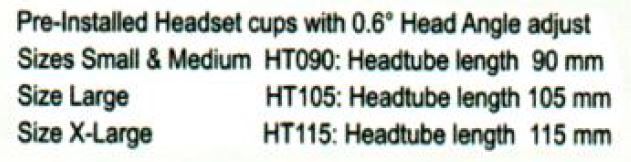

Ausgeliefert werden die Bikes mit 0° Stellung also mit 66,6°
Diese Aussage ist nicht korrekt.
Das Scott Spark RC, das ich hier habe, wurde definitiv mit der Offset Lagerschale in der steilen Einstellung ausgeliefert, so dass der Lenkwinkel 67,2° beträgt.
Die von Dir zitierte Aussage von Scott, die Bikes würden mit einem Lenkwinkel von 66,6° ausgeliefert werden, steht zudem im Widerspruch zu den Angaben auf der Homepage von Scott, wo der Lenkwinkel des Spark RC für alle Größen mit 67,2° angegeben ist.
Dieser angegebene Winkel von 67,2° kann nur durch die Verwendung der Offset Lagerschale in der steilen Einstellung erreicht werden.
Von dieser Einstellung aus geht es nur noch flacher.
66,6° mit der neutralen Lagerschale und Leitung öffnen.
66,0° mit der Offset Lagerschale durch Drehen um 180° ohne Leitung öffnen.
